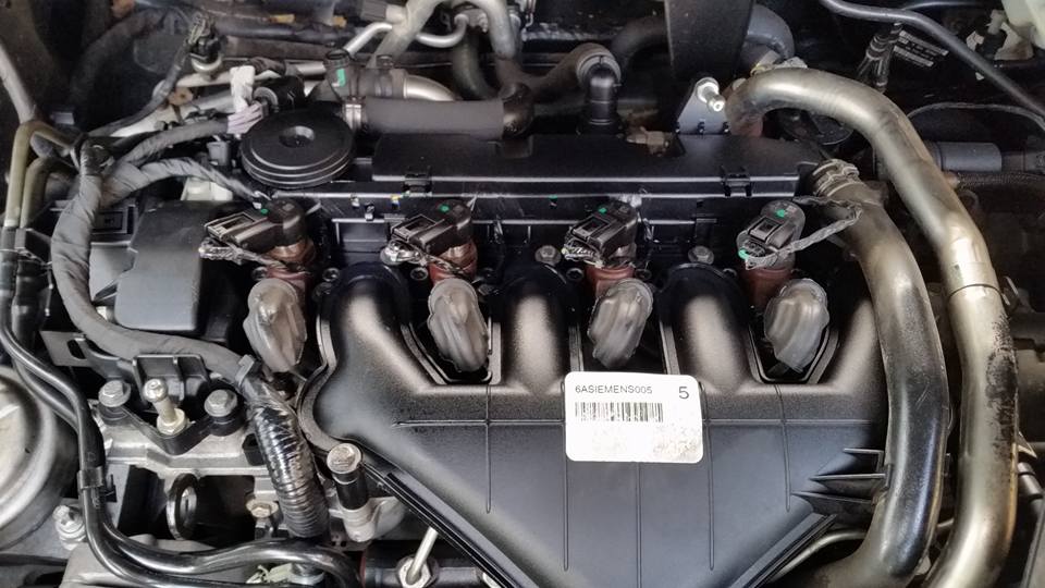

    Und zwar habe ich das Problem das ich seit ein paar Tagen einen leichten Dieselgeruch im Innenraum habe wo ich mir zuerst nix dabei gedacht habe da das Auto gerade erst in der Werkstatt war und der Zahnriemen neu gemacht wurde und bei der Lichtmaschiene wurde der Leerlauf (?) irgendwas getauscht und gestern war Diesel auf dem Pflaster. Dann habe ich im Motorraum mal geschaut und oben der ganze Motorblock ist voll mit Diesel.

  • anderes Problem ... aus der Erfahrung heraus würde ich sagen Rücklaufleitung undicht am Injektor
    ganz kleine Wahrscheinlichkeit wäre Injektor selbst undicht.
    Oder aber beim Zahnriementausch ist was gelöst worden und tropft was ich aber nicht wirklich glaube.
    Daher ist mein Favorit eigentlich die Rücklaufleitung an den Injektoren.
