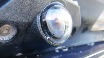

  • Hey Leute, meine Kamera, die Serie ist , ist von innen beschlagen. Wie Krieg ich das weg bzw wie Bau ich die aus da sie ja genietet ist.

  • Das liegt daran, dass es keine andere Möglichkeit gibt als die RFK zu tauschen, wenn sie von Innen beschlagen ist.
    Was den Vorteil hätte, dass der schrottige Kabelstrang dahin direkt mitgetauscht werden muss und dann später keinen Ärger mehr macht (hoffentlich). Der Nachteil: Günstig ist anders!

  • If you remove the camera by removing the rivets, the camera housing unscrews and separates. You can remove condensation from the inside, but it's likely the connector in the tailgate has failed and water has found it's way down the cable into the camera.
