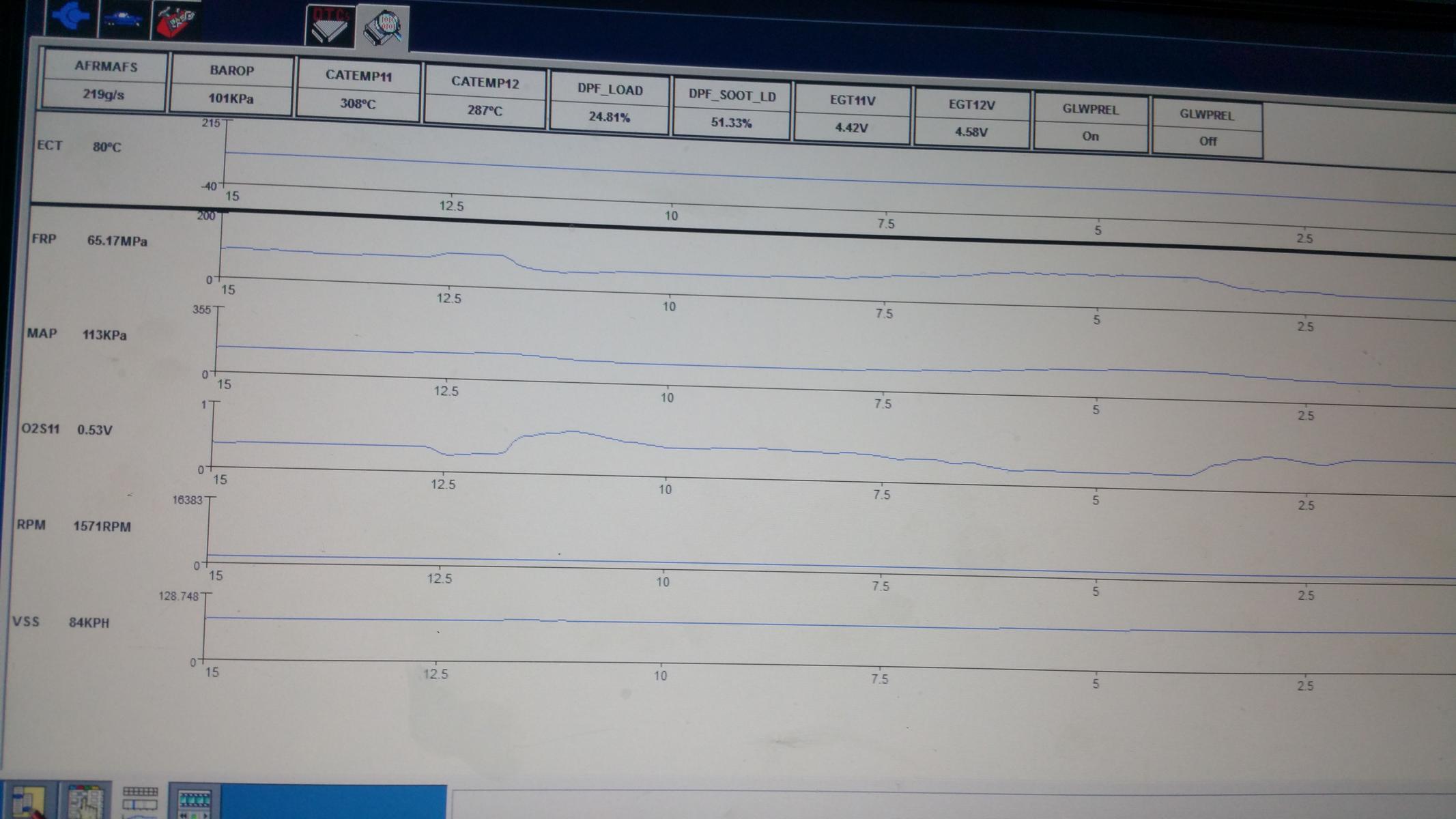

  • Ich habe mir heute die Mühe gemacht und alle PCM Signale aufgezeichnet.
    u.a. weil ja die Frage nach dem DPF mal aufkam.
    so den direkten IST Wert gibt es jedoch leider nicht.
    Ansonsten gibt es manche Bilder doppelt einmal im Leerlauf und einmal mit bisschen Gas das er so zwischen 2800 - 3500 1/min liegt.
    Alle Bilder in der Box ... ich muss sie nur noch benennen jetzt.
    Nur hat man jetzt einen guten Vergleich vllt. zum eigenen Auto.
    Meiner hatte zum Zeitpunkt der Aufnahmen keinerlei Mängel.
    IDS Datalogger
    Beispielbild:

  • achja das Taktsignal Generator war einmal leer ohne Last und einmal mit Frontscheiben und Heckscheibenheizung an
    fürs Automatikgetriebe mach ich das auch noch mal
  • Ansonsten gibt es manche Bilder doppelt einmal im Leerlauf und einmal mit bisschen Gas das er so zwischen 2800 - 3500 1/min liegt.
    Ich gehe mal davon aus, dass das für das stehende Fahrzeug gilt, also ohne Last.
    Ansonsten: Schöne Aktion!
  • ja beim stehen ...
    mit fahren mach ich auch noch mal und dann alle Werte rein ... es gibt nen Dataloggerviewer ich muss den nur mal wieder finden fürn PC
