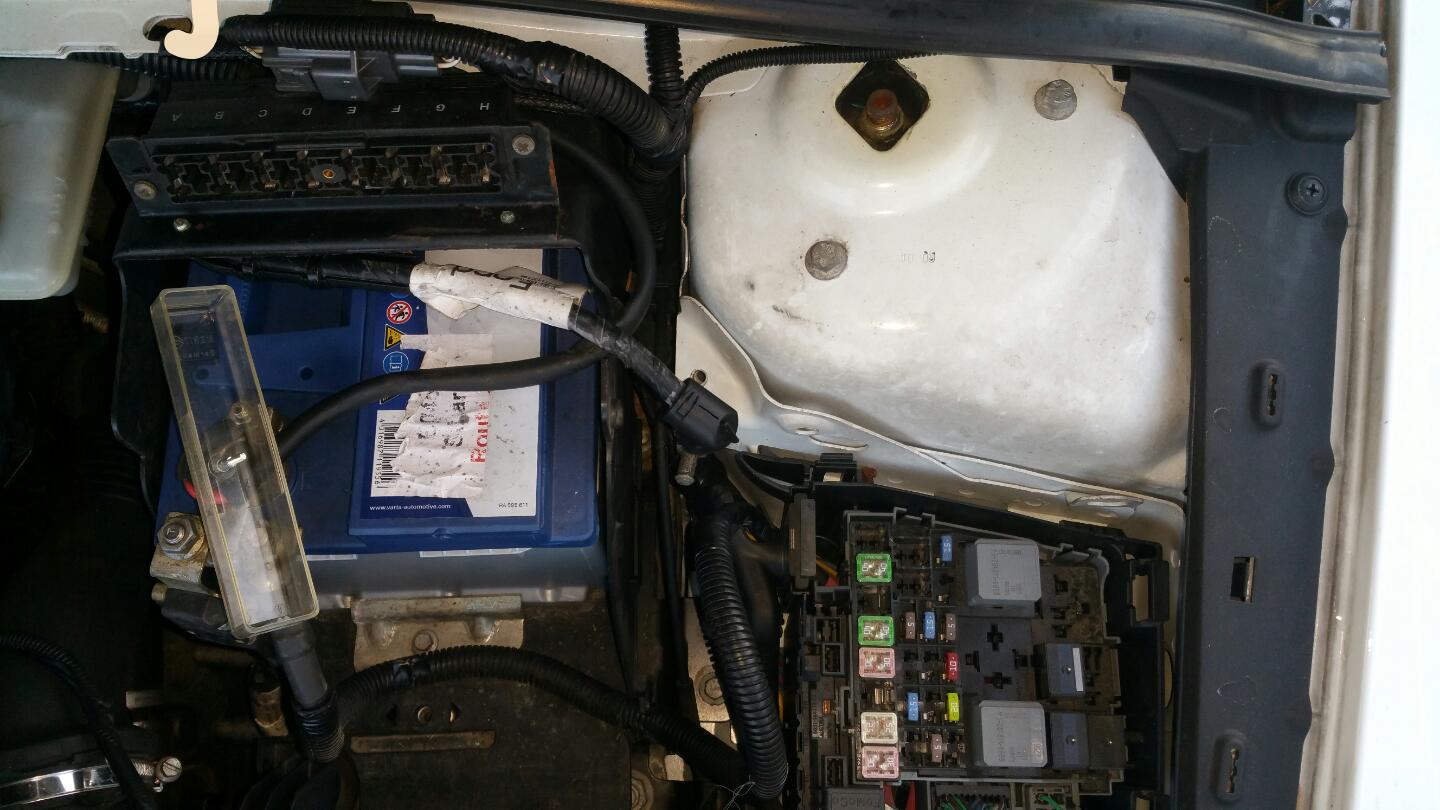

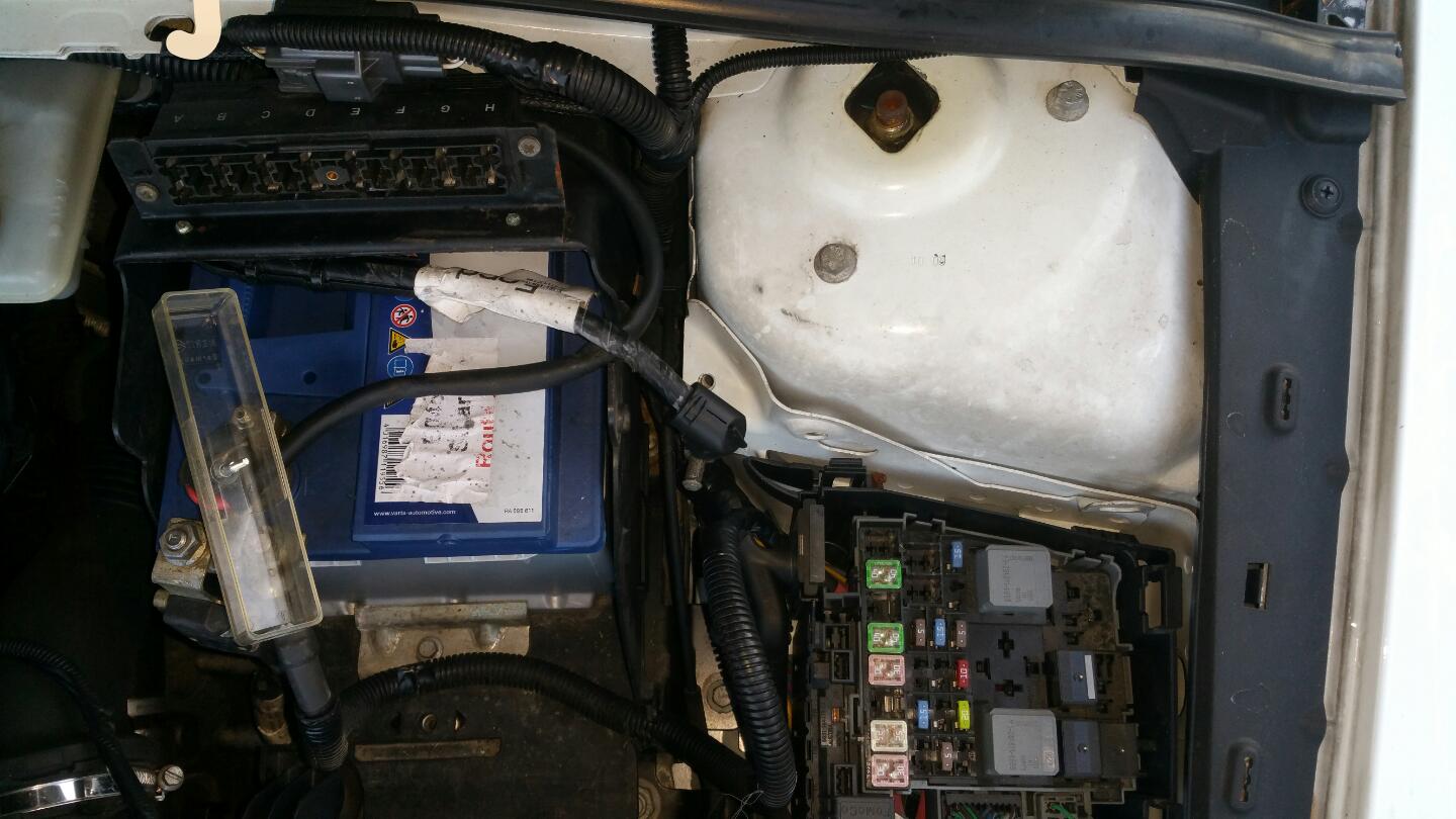

  • Ich hab mal ein Bild gemacht, mir ist aufgefallen das dort ein Relais schaltet, wenn ich das Standlicht einschalte dann flackert das Licht. Es flackert auch während der Fahrt, könnte es evtl damit zusammen hängen?
  • könnte hätte ... wenn ... aus der Ferne nicht feststellbar, muss man vor Ort klären und gucken.
    Standlicht aber eher weniger.
