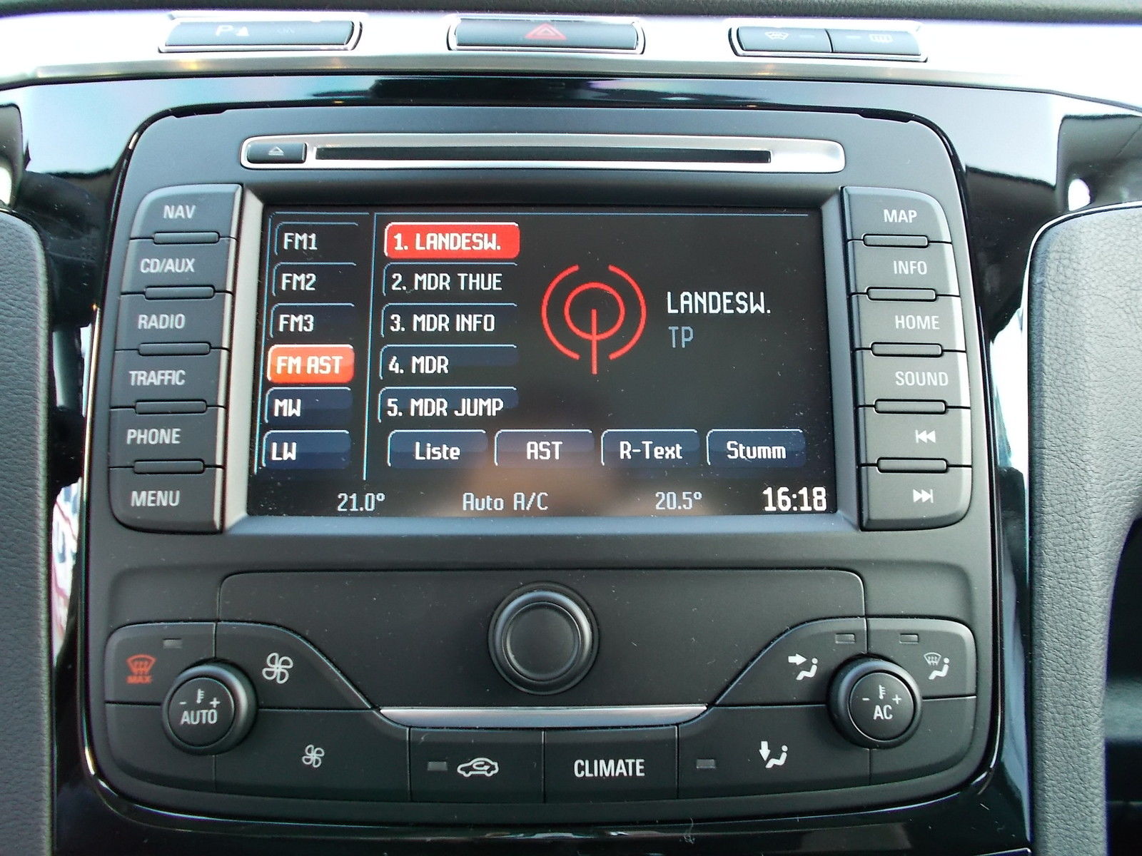

    neuerdings bricht immer die Bluetoothverbindung zusammen wenn ich im Fahrzeug telefoniere. Ich denke das liegt an einem Update welches das Handy gemacht hat. Nun wollte ich wissen ob es für mein Navi ein Update gibt was diesen Missstand behebt.
    Ich habe einen 6/ 2012 er Ford Mondeo Tunier IV und der hat das SD Navigationssystem verbaut glaube das ist das Teil von Bosch.
    Navi Software habe ich mir dieses Jahr im Sommer neu drauf gemacht bzw. gekauft von TOMTOM. Das Navi sieht aus wie unten.
    Und diese Software habe ich gekauft: Ford Navigations SD Karte MCA Ford 7" Navi 2015
