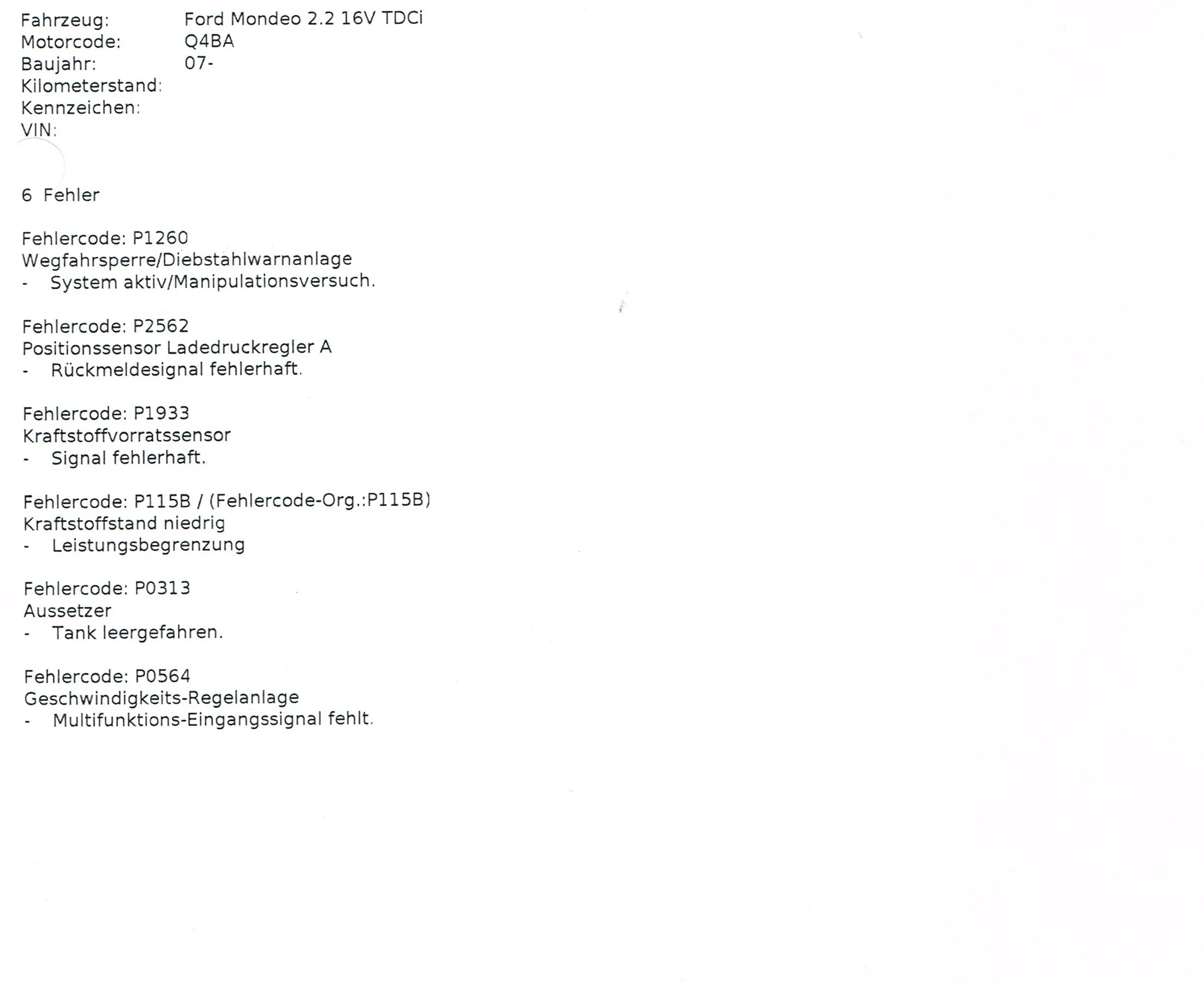

Seit circa 2 Wochen kommt sporadisch eine Motorstörung in der Anzeige im Convers+. Meistens beim Hochbeschleunigen im 4ten Gang. Also zum FFH und Fehlerspeicher auslesen lassen. In der angehängten Grafik könnt ihr das Ausleseprotokoll sehen. Der FFH meinte, dass man das Ganze mal beobachten müsse. Nach einem Neustart des Motors war der Fehler nämlich wieder weg.
Als ich von der Werkstatt wegfahren wollte, trat die Motorstörung erneut auf. Also nochmal das Diagnosegerät drangehängt und diesmal war nur noch der Fehler Nummer P1260 hinterlegt. Daraufhin wurde der Schlüssel getauscht.
