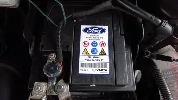

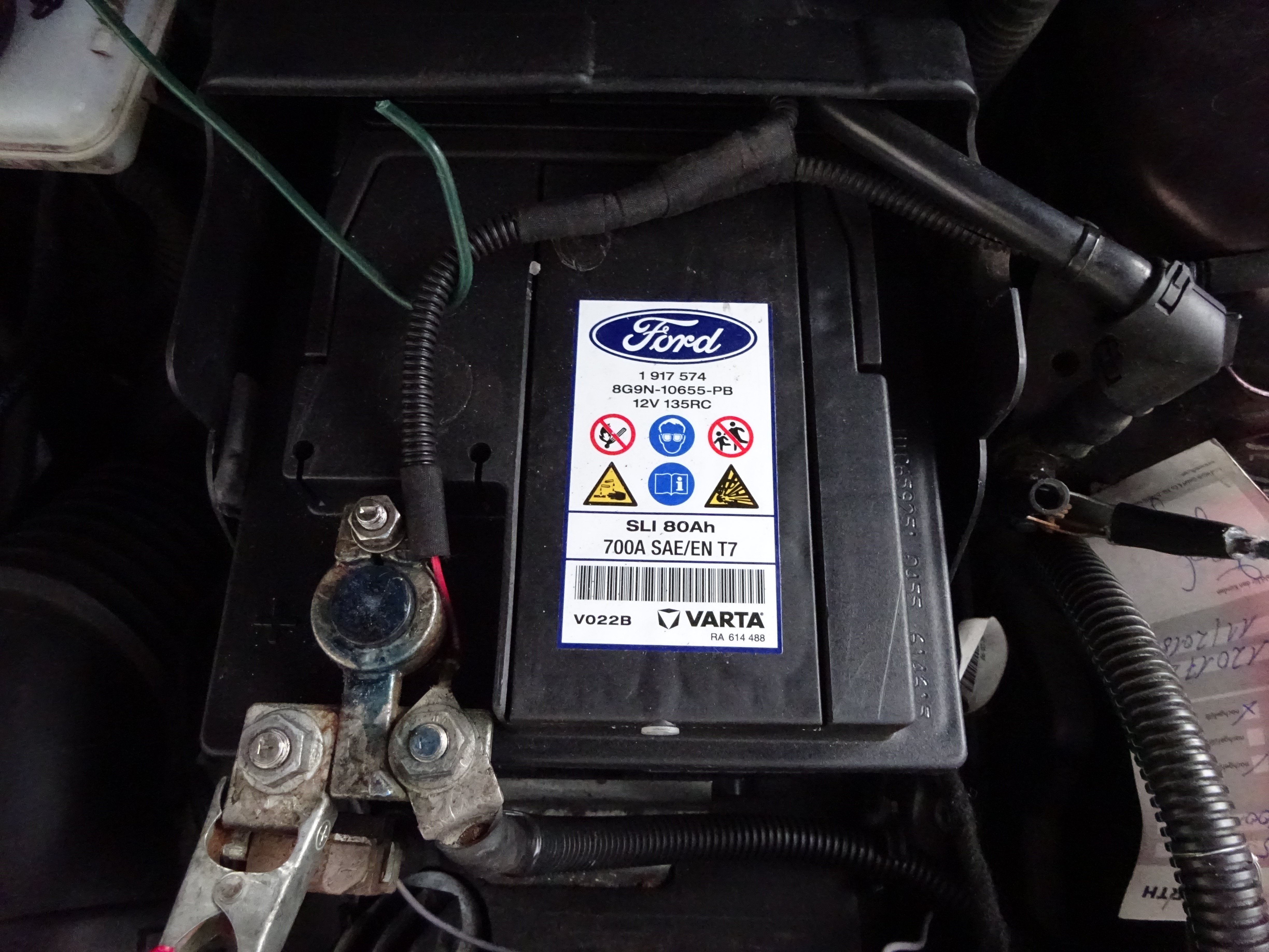

  • Stimmt, darauf hätte ich auch selbst kommen können.
    Hab mal ELMConfig angeworfen. Einprogrammiert ist tatsächlich eine 80AH.
    Jedoch würde ich meine Hand nicht ins Feuer legen, dass diese auch verbaut ist.
    Was der Vorbesitzer so angestellt hat, ist manchmal nicht ganz nachvollziehbar.
    Ich werde die später mal ausbauen und schauen.
    Laut ELM sollte es jedenfalls eine 80AH 700A oder 90AH 800A sein.

  • Also verbaut ist ne 80AH.

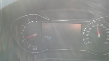

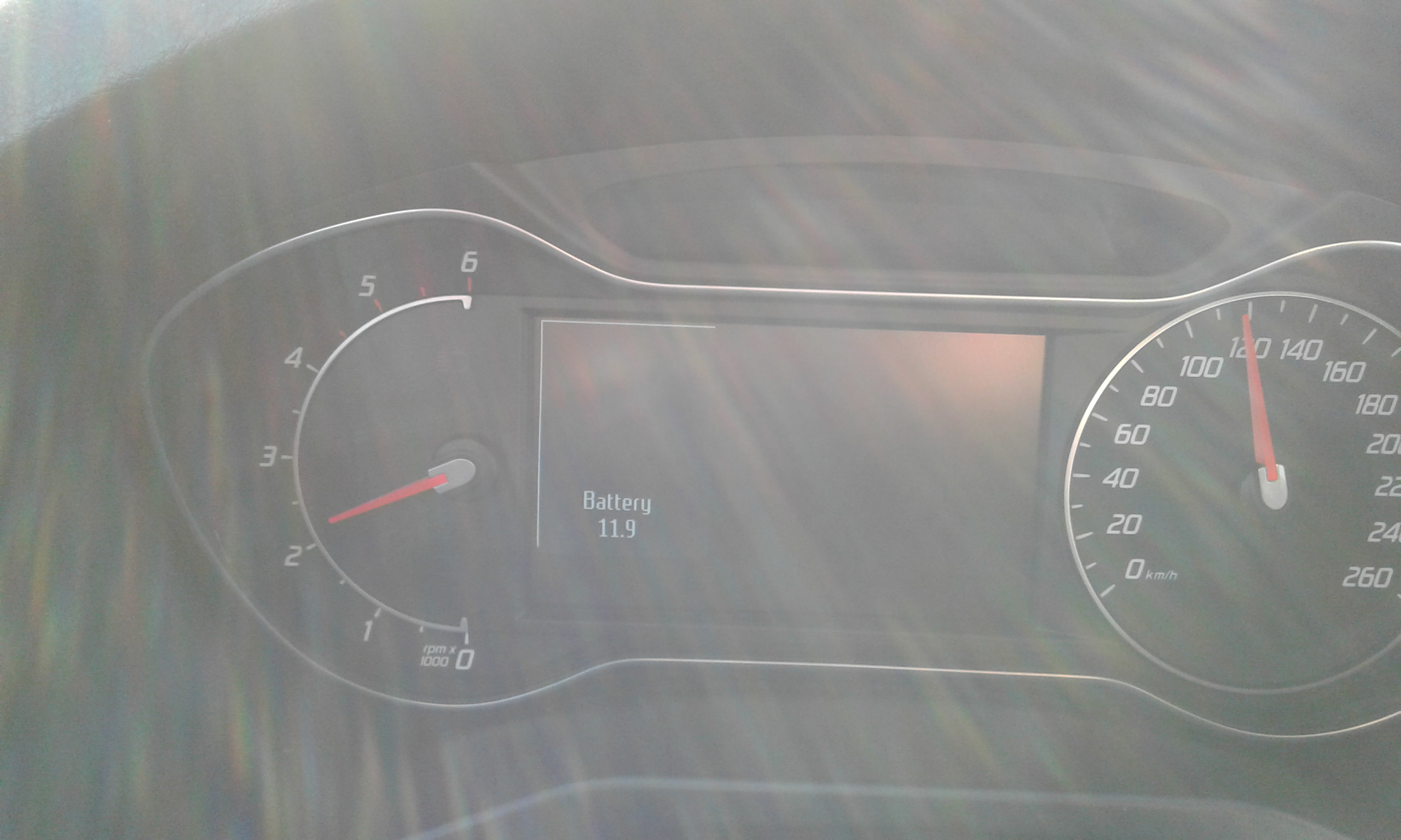

  • Habs nun mal mit Multimeter gemacht.
    Bei laufendem motor 14,98 Volt, was mir nur sagt, dass die Lichtmaschine in Ordnung ist.
    Lediglich Zündung und Verbraucher an 12,3 Volt fallend.
    Dennoch sagt mir der Kleine, dass die Spannung niedrig ist.
    Denke ich werde die Batterie morgen erst mal ans Ladegerät hängen und weiter schauen.
