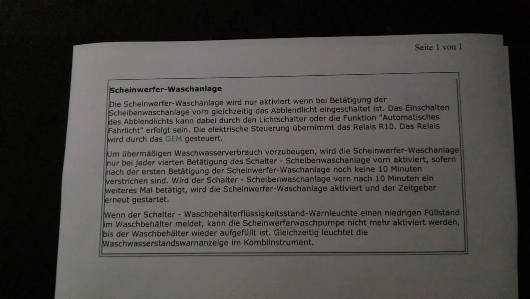

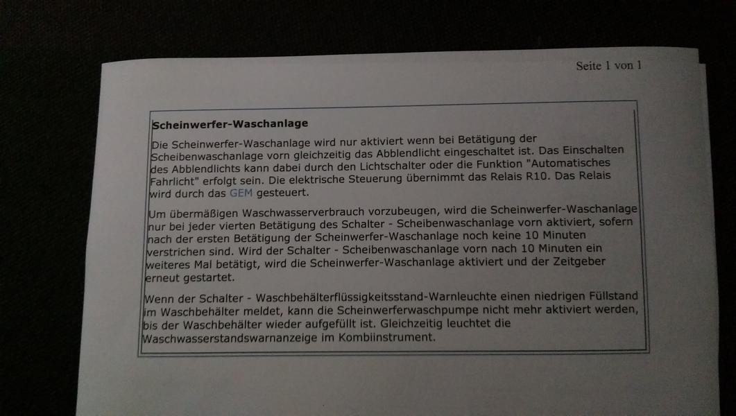

  • Der Mitarbeiter Deines FFH hat wohl recht. In einem anderen Thread hier im Forum steht dass die Scheinwerferreinigung bei zu niedrigem Füllstand im Scheibenwaschbehälter deaktiviert wird sodass der Rest an Waschflüsssigkeit praktisch für die Frontscheibe genutzt werden kann.
  • Okay danke für die info. werde gleich nen neuen bestellen online von Febi Bilstein für 32€.
    Bei der Arbeit das alles ab zu bauen, mach ich lieber gleich nen neuen rein und hoffe dann ist ruhe.
    Werde bericht erstatten sobald ich was neues weiss!!

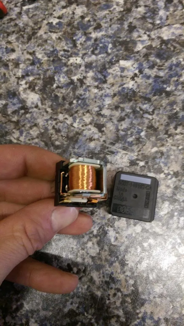

    Denke das brauche ich nicht mehr. Habe vorhin das Relai R10 im Motorraum was für die ansteuerung für die scheinwerferwaschdüsen ist mal aufgemacht und mit einem schraubendreher denn kontakt gedrückt manuel gedrückt und siehe da es kommt wasser aus den Düsen raus! Wird wohl echt an dem Warnschalter-Flüssigkeitstand mit der Bestellnummer 1234154 liegen. Hoffe der kommt morgen noch, dann ist einbauen angesagt :thumbup:
  • Dann können die Kabel es ja nicht mehr sein. Und in Bild 2 stehts unten ja auch nochmal bestätigt mit der Abschaltung.
    Also dann: Viel Erfolg :thumbup:
  • Richtig, hat mir der nette mann von der FFH heute noch per mail geschickt :) Dann weiss der Tüv Prüfer auch gleich bescheid.
