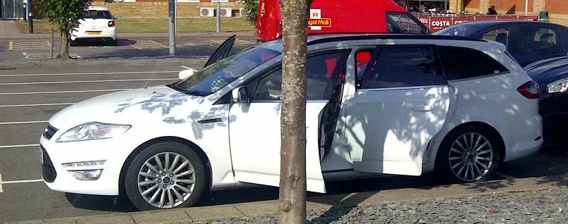

Hatten selbst vor 2 Jahren so was als Mietwagen in Wales:
Das war übrigens ein Zetec Business Edition (Serie 40)
