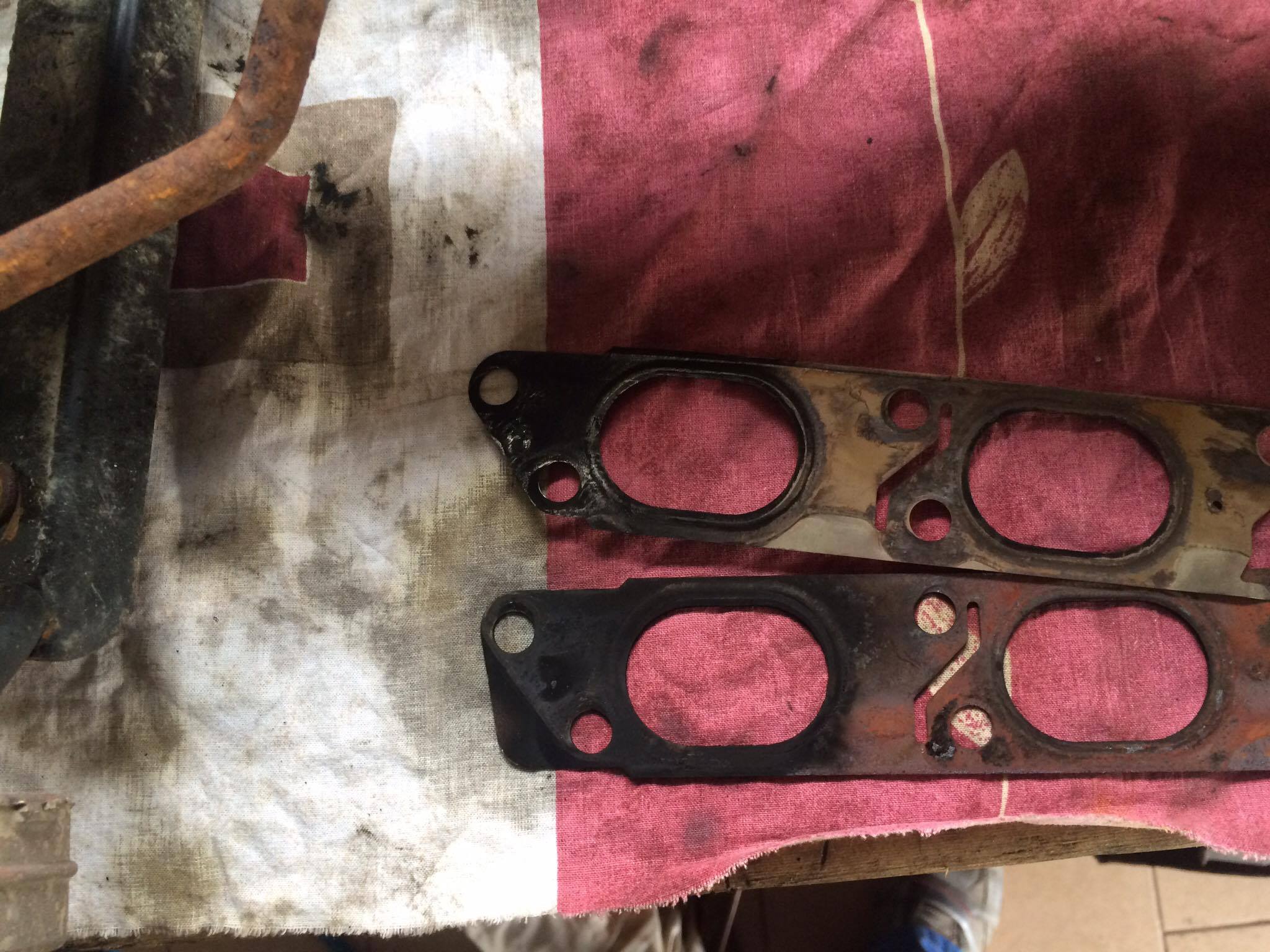

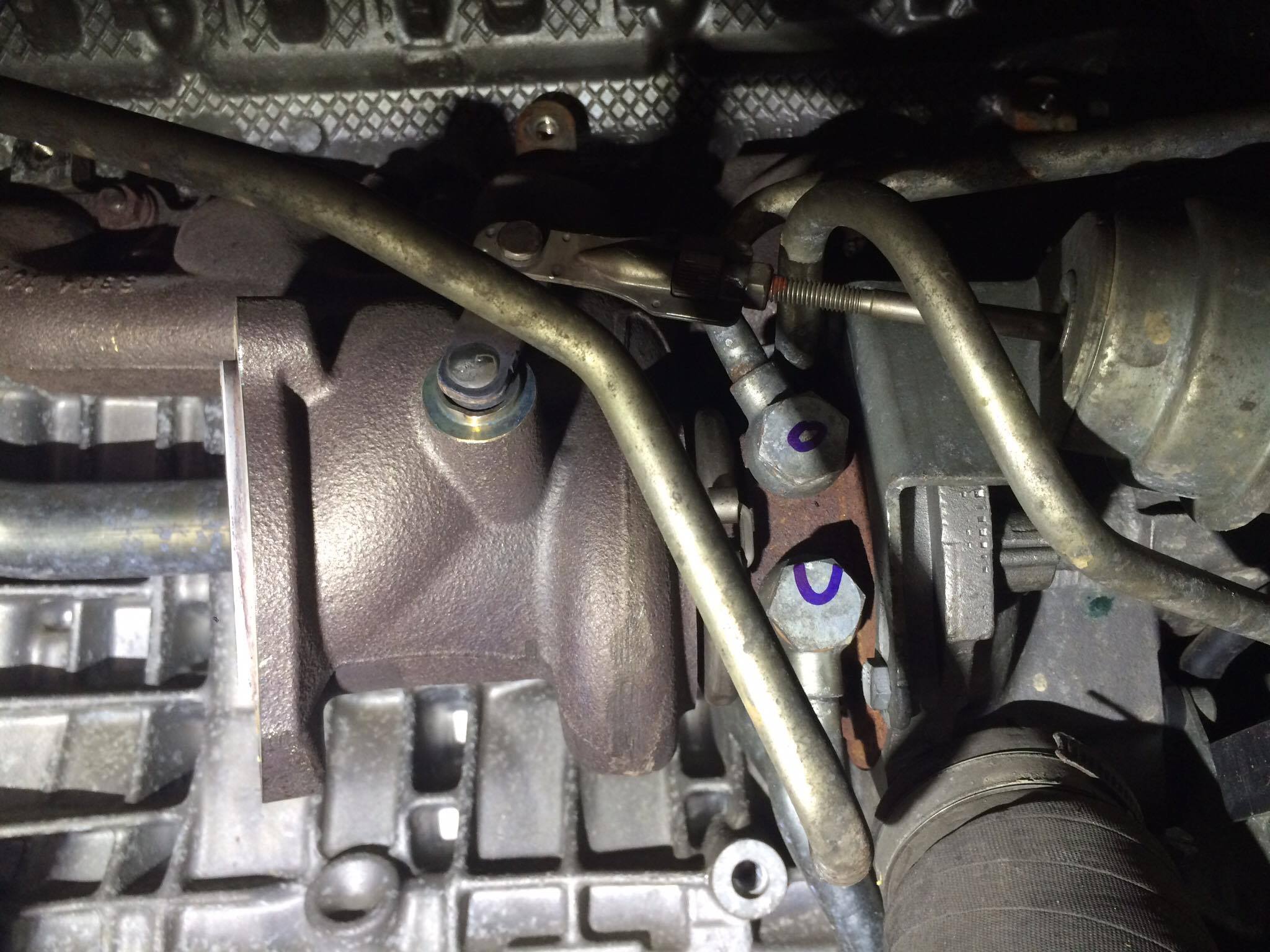

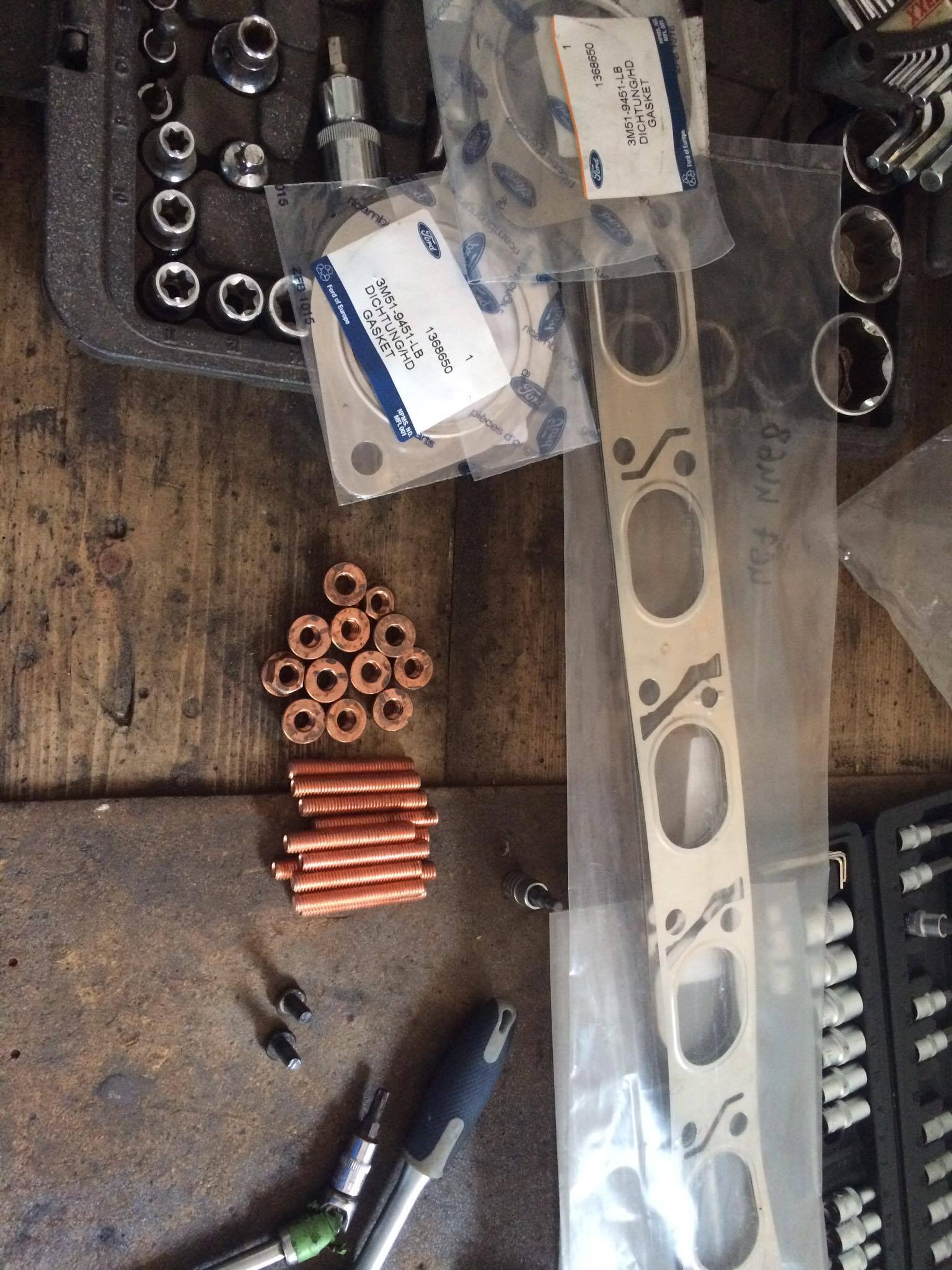

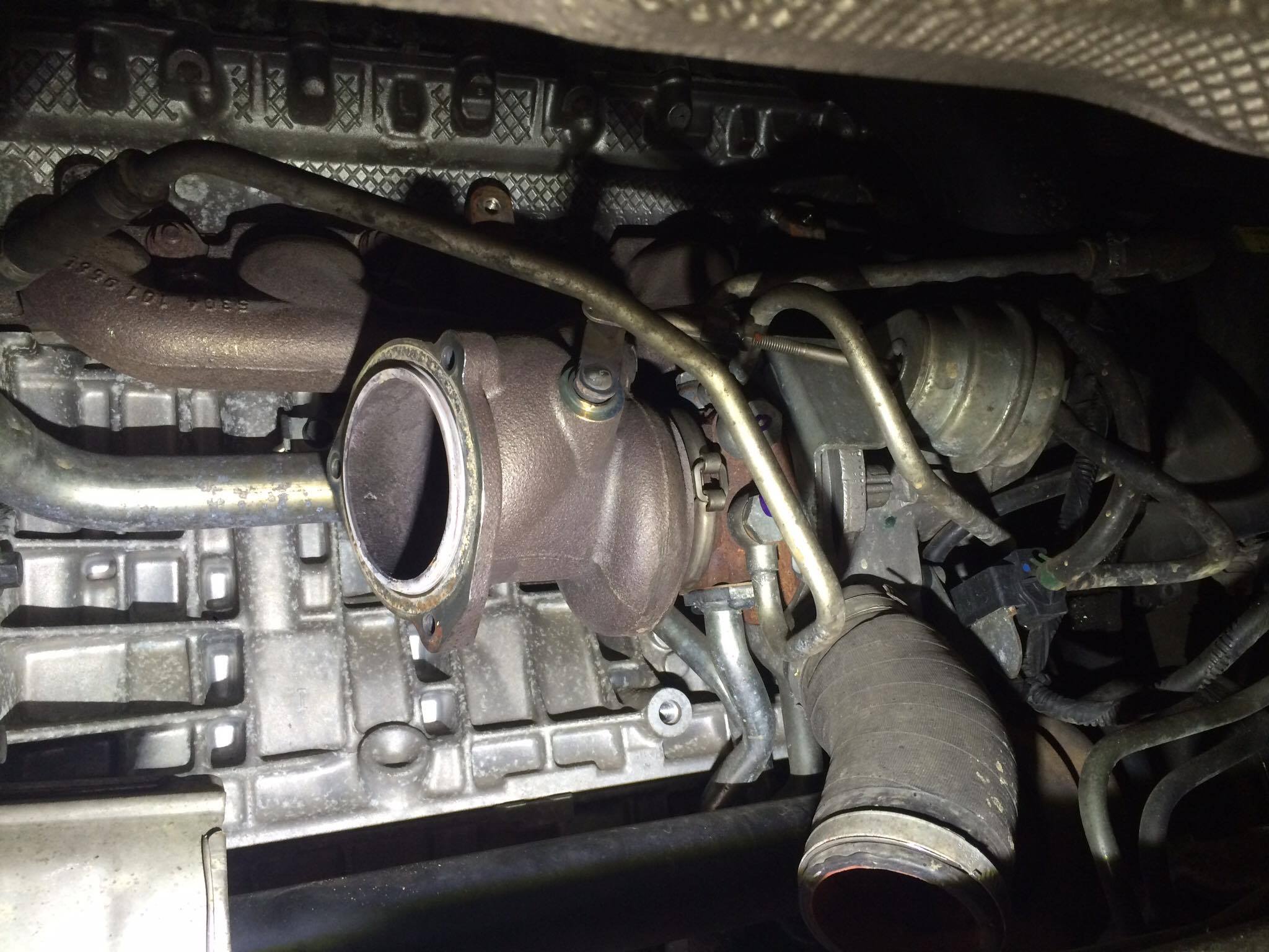

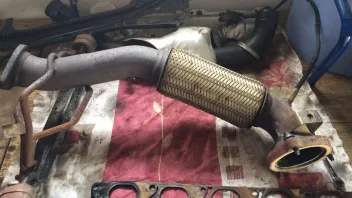

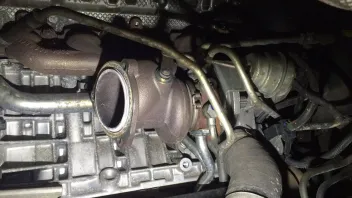

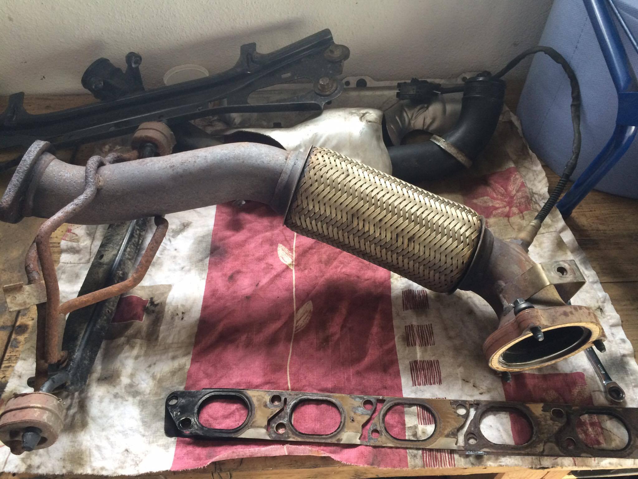

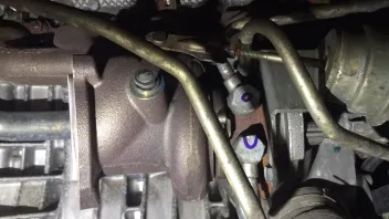

    Das Problem kennt fast jeder 2.5T Fahrer das die Turbolader Stehbolzen abreißen ;(

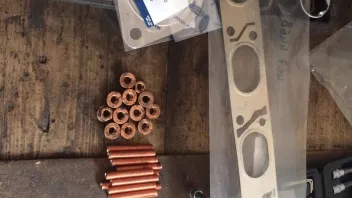

    Tubolader heute mal ausgebaut und gekuckt was los is =) Die Ersatzteile hab ich gleich bestellt wie ich das Auto geholt habe =D
    Wie es sich zum glück herausstellte waren auf der Beifahrerseite "nur" die Bolzen locker und keiner abgerissen =) Glück im Unglück sozusagen =D
    Mfg Patrick
    Ps: Hab mir die Stehbolzen von Pumaschmiede geholt =) und gleich die Turbodichtung mit dazu =)

    Ja muss ja so sein :D Turbolader hab ich in ca 2 Stunden heraußen gehabt und die neuen Bolzen auch schon drinnen und Turbolader drauf schrauben =D der Rest geschieht morgen =)

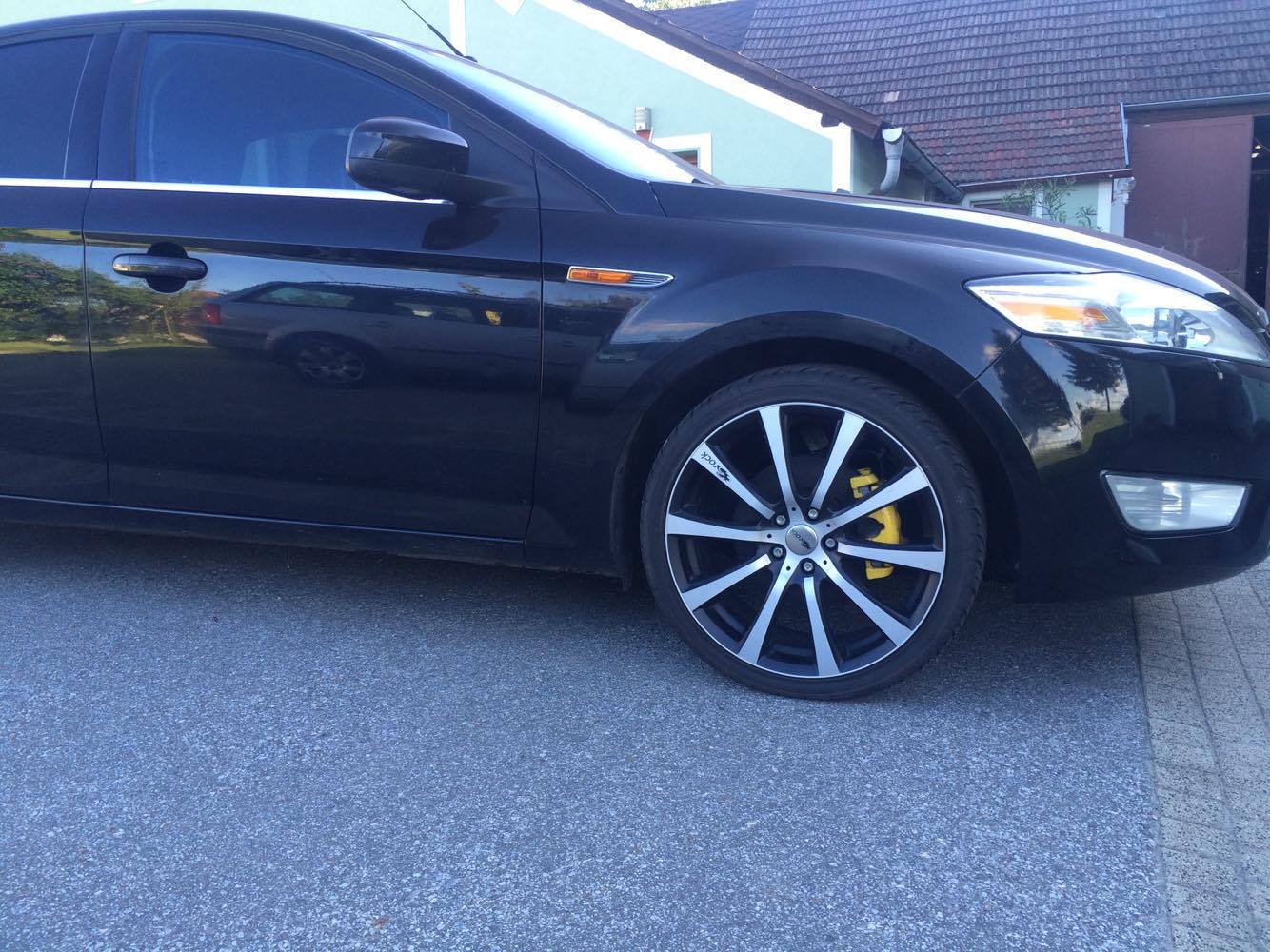

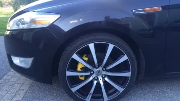

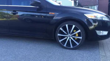

  • So, jetzt is Farbe im Spiel :D
    Achja =D Zwischenzeitlich hab ich den Mondeo unten komplett zerlegt (Abdeckungen, Radhausschalen usw.) und ihm eine Unterbodenwäsche gegönnt =) Nach dem Waschen haben wir die Kleineren Roststellen mit Fertan behandelt und danach wurden die Roststellen lackiert in Schwarz. Großteils waren es nur die Achsteile die gerostet haben.
    Nachdem alles getrocknet ist hab ich einen Unterbodenschutz und Hohlraumschutz von Würth raufgeklatscht =D
  • gelb, mal was anderes :thumbup: Wie schaut´s mit den hinteren Bremssätteln aus :rolleyes:
    Ja die sind auch Gelb :D Ja ich hab in Mondeo nur kurz rausgestellt zum waschen weil er voller Roststaub war (Vom schleifen) Mach dann mal Fotos wenn er Poliert ist =) Nächste Woche poliere ich ihn von oben bis unten =D Hat Kratzer wie Schwein im Lack. Anscheinend is der Vorbesitzer nur Waschstraßen gefahren. /-Kotz-/

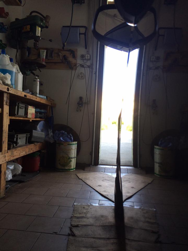

    Hier mal ein Foto vom Polieren =) Bin grad mittendrin =D
    Nachdem ich fertig abpoliert habe kommt noch eine Schicht Wachs drauf =) Natürlich mach ich das ganze ohne Maschine =D Ist zwar bisschen zeitaufwendiger aber wird meiner Meinung nach schöner =)

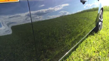

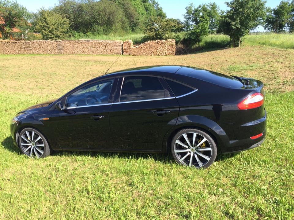

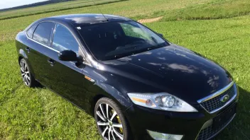

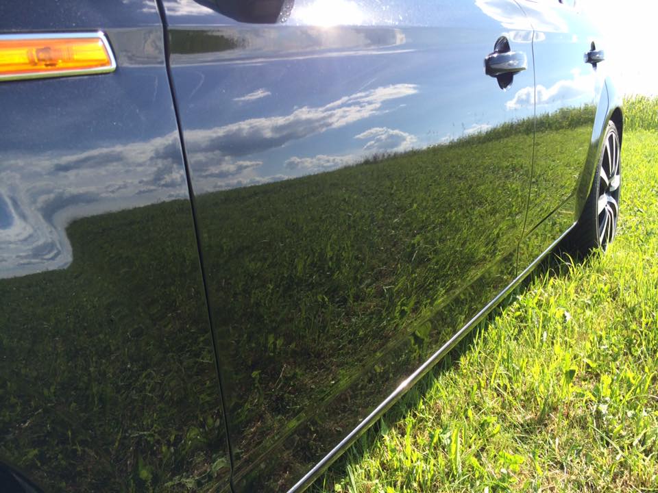

  • Welch ein Ergebnis.
    Was nimmst du denn für Mittelchen?
    Angefangen hab ich mal das ich Ihn mit Silikonentferner "gewaschen" habe =) wegen den Teerflecken. Anschließend hab ich Normal gewaschen mit Shampoo und Schwamm.
    Die erste Schicht Politur wurde mit einer Intensiv Politur von ProPart (IS420)
    Bei der 2ten Schicht verwendete ich eine Sonax Polish +Wax 3 politur
    Anschließend hab ich ihn mit einer Schicht wachs überzogen und alles abpoliert =) Leider fällt mir der Name des Wachses nicht ein :S

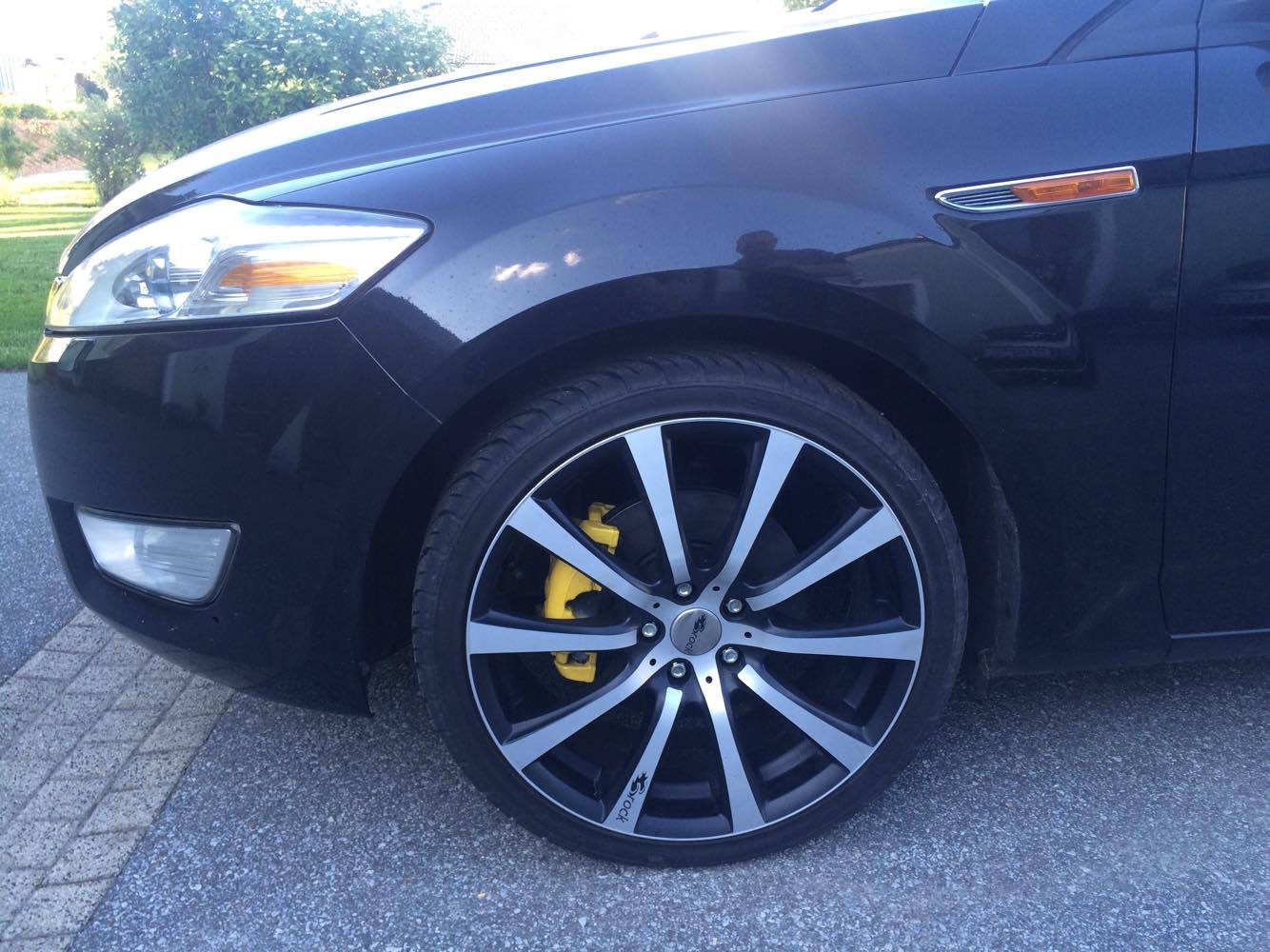

    Anbei sind Fotos die ich heute gemacht habe =)
