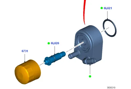

  • Was meinst du mit Gehäuse. Da ist doch Ölkühler wo der Filter reingeschraubt wird. Sieht wie Kühler aus.
  • Das sollte so etwa bei dir Aussehen, oder.
    Ich denke da ist vermutlich das Zwischenstück hier Nr.6L626 lose, das müsste mal raus und die Gewinde kontrolliert werden, dann der Dichtring hinter
    dem Ölkühler neu und das Zwischnstück wie Marc schon schrieb mit Loctite wieder eingeschraubt.
