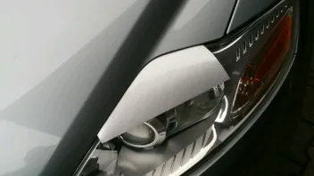

Reicht dicke für die Scheinis und habe vorher Probelackierung gemacht
Böser Blick
Hast du noch eine Grundierung aufgebracht bevor du den Lack und Klarlack gesprüht hast ?
Nö. Das hält. Lack drauf und dann 2-3 mal Klarlack. Trocken geföhnt und danach eingebaut.

Ich habe die Scheinis ausgebaut. 3M Folie Glanzlack Schwarz aufgelegt und geschnitten wie die CSR Blenden. Scheinis sauber gemacht und geklebt und schön geföhnt. Danach mit Malerkrep abgeklebt und in Pantherschwarz lackiert und Klarlack drüber. Fertig.

Er hat die Folie aufgebracht. Danach am Scheinwerfer alles Abgeklebt und Lackiert. Anders funktioniert ja nicht.

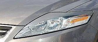

Ich finde das der MK4 mit den Blenden nicht wirklich böse schaut. Eher hat er dann keine Fischaugen mehr und guckt normal
