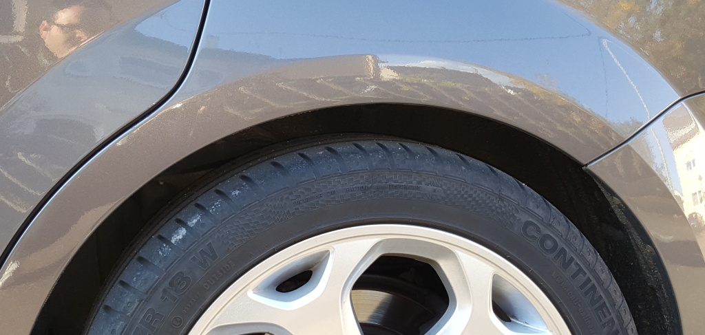

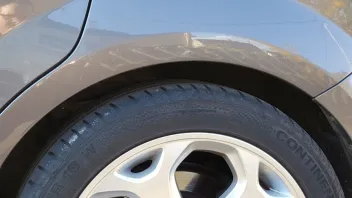

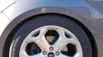

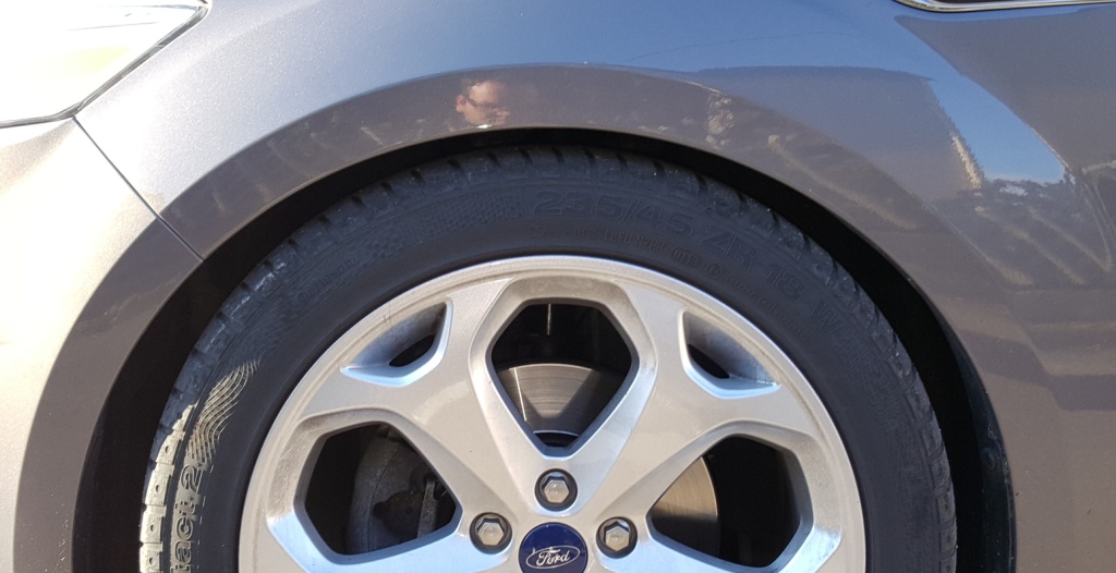

Nun ist es soweit, ich lasse meien Mondi mit NIveauregulierung tieferlegen...besser gesagt "zur hälfte"
ist das Auto jetzt tiefergelegt worden mit H&R Federn.
Meine Werkstatt hat alle notwendigen Teile besorgt und angefangen zu schrauben. Das Ergebnis... vorne perfekt, hinten passen die standart Stoßdämpfer nicht. Der Durchmesser unten am auge ist beim Neveaudämpfer größer, somit passt die Schraube nicht in den Standartdämpfer. Der örtliche Fordhändler gibt keine Auskunft, der Teilelieferant kann auch nicht weiter helfen....
Kann mir jemand mit der richtigen Teilenummer helfen? Wäre sehr Dankbar!!!
