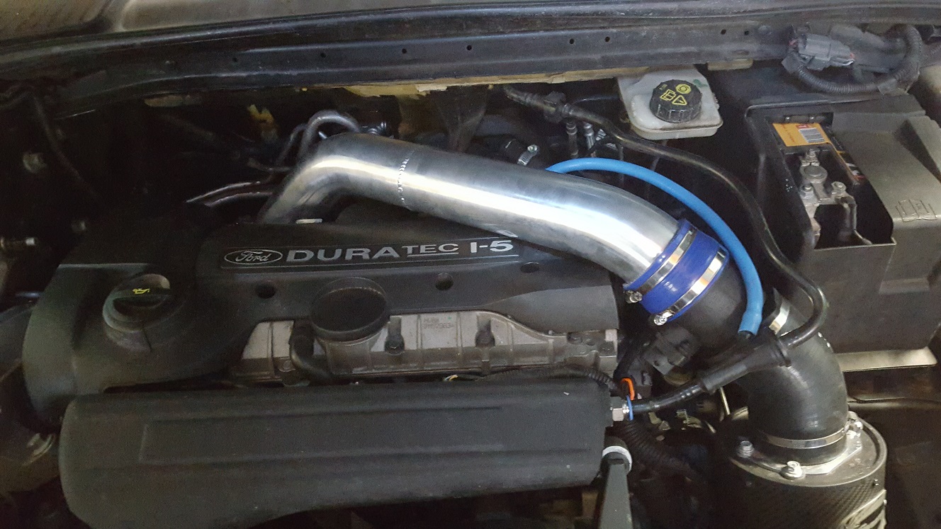

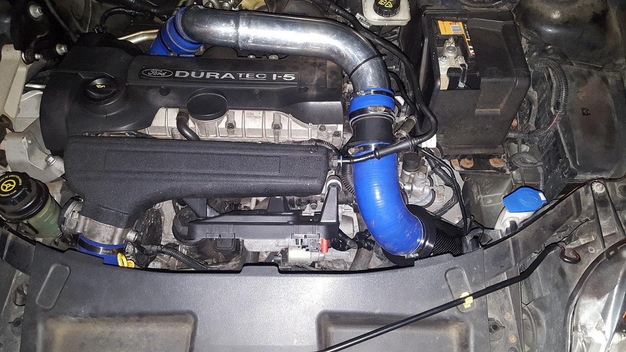

  • Bringt eigentlich alles nicht viel, kommt jetzt drauf an wo Du hin willst mit der Leistung?
    Ladeluftkühler ist Serie schon wie beim RS, und der Rest ist mit erheblichem Aufwand verbunden...
    Mit dem RS Lader (Mondeo 2.5T Lader ist wie beim ST) würdest weiter kommen, aber das zieht wieder andere Sachen nach sich (Einspritzdüsen, Benzinpumpe etc)...und den verbaut nicht mal Wolf Tuning, weil der Mondeo Motor zu nah am ST ist (Aussparungen zwischen den Zylindern genau so tief gefräst wie beim ST, also auch das Risiko von Rissen im Block)...
    Also im Endeffekt kommst mit dem Serienlader, nem größeren Ladeluftkühler, Luftfilter, evtl. ECU Spacer auf 260-275PS und 420-440Nm, ne nach Abstimmung, das ganze bei ca. 1,1-1,2 bar Ladedruck im Overboost... Bei mehr fängt das Ding an zu pumpen (+/- 50Nm in der Drehmomentkurve)
    Dazu noch nen Ölkühler mit Thermostat, und das ganze sollte "relativ" gesund sein.
    Ist auch ganz gut so, weil die Serienkupplung bei 440Nm rum den Geist aufgibt, also ich bin ihn auf 440Nm begrenzt ca. 30tkm gefahren, und die Kupplung hat es mit gemacht.
    Kupplung passt vom RS, die soll ja ein wenig mehr mitmachen, aber im Endeffekt passt alles was für den RS gebaut wrude, also auch Helix mit Einmassenschwungrad, Sachs Race Engineering etc...
    Ich hab noch ne Gaspedalbox rein gebaut, das die Kennlinie des elektronischen Gaspedals ein gutes Stück weg von "Opa" zu "sportlich" verschiebt, bringt kein PS mehr, aber Fahrspaß...
    Das RS Diff sollte zwar ins Getriebe passen, aber meines Wissens sind die Antriebswellen anders verzahnt? Da würde ich dann eher auf die Drexler Sperre zurückgreifen...
    Harry
