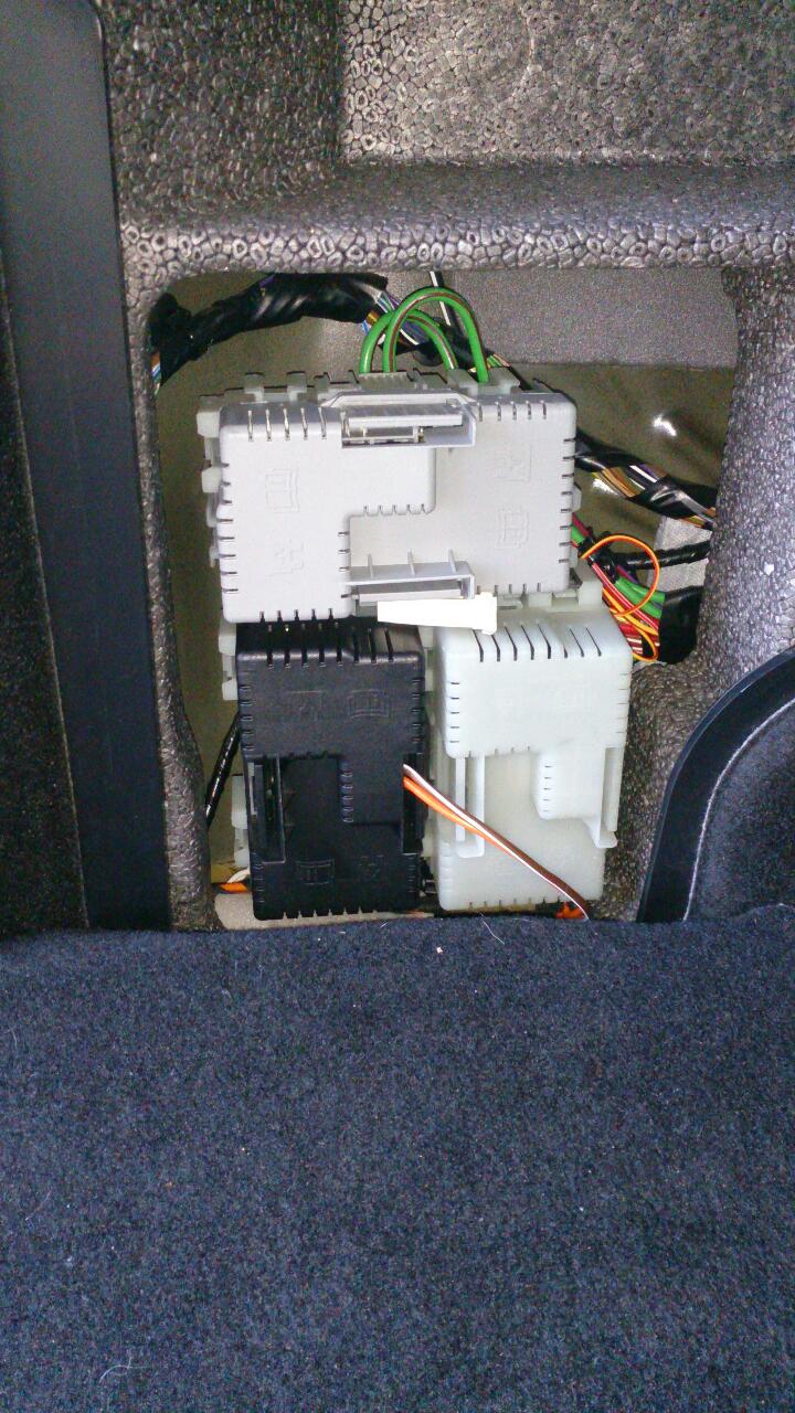

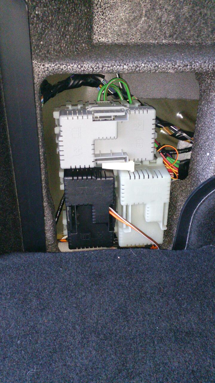

    wenn keiner schneller ist, mach ich nachher mal n Foto.
  • Bordbuch Seite 213

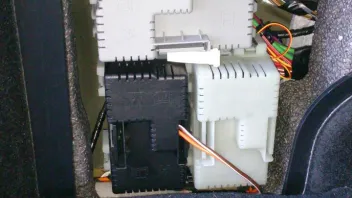

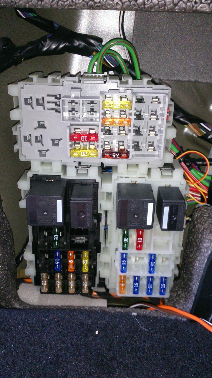

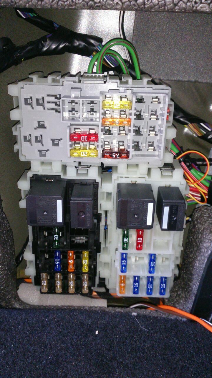

  • Vielleicht hilft das:
    [Blockierte Grafik: http://i1285.photobucket.com/albums/a591/klaus4245/CIMG2189_zpslhy3kknb.jpg]
    [Blockierte Grafik: http://i1285.photobucket.com/albums/a591/klaus4245/CIMG2201_zps8080cuxa.jpg]
    Upss. hoffentlich nicht zu groß!

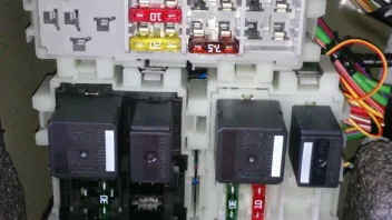

    Im zweiten Foto sind oben die Kontakte der F11-Sicherung für den Anhängerbetrieb zu sehen.
    Klaus
