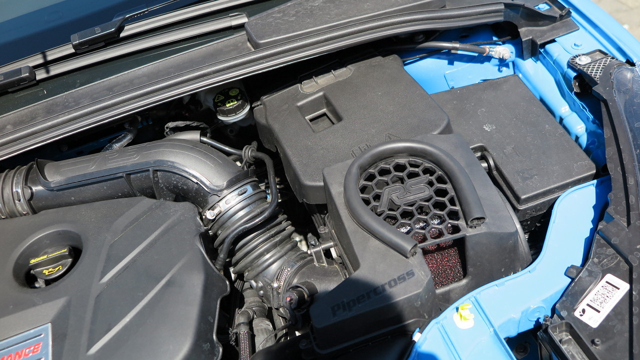

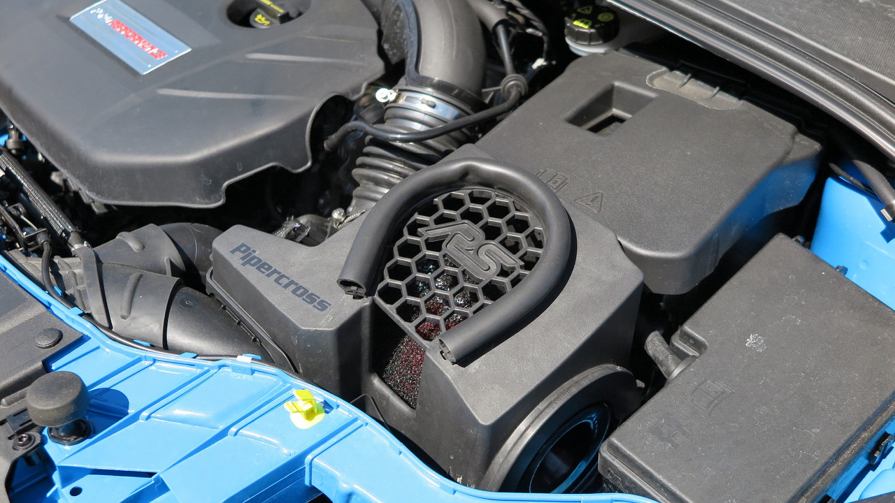

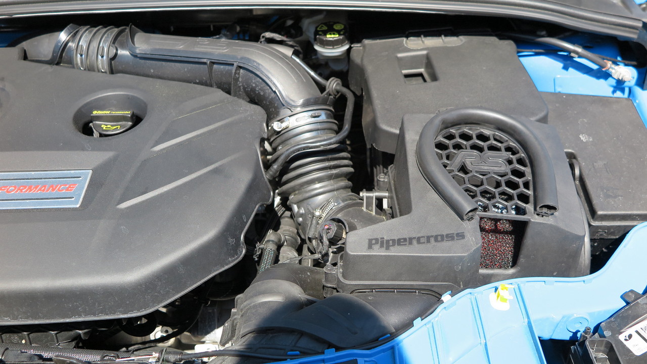

  • MK3 ST Kasten ist 1:1 zu tauschen mit dem für den RS.
    Passt das eine, passt das andere - und umgekehrt.
  • Aber der MK3 EB und Mondeo EB sind unterschiedlich oder kommt mir das nur so vor? Habe leider auch nur relativ schlechte Bilder zum vergleichen

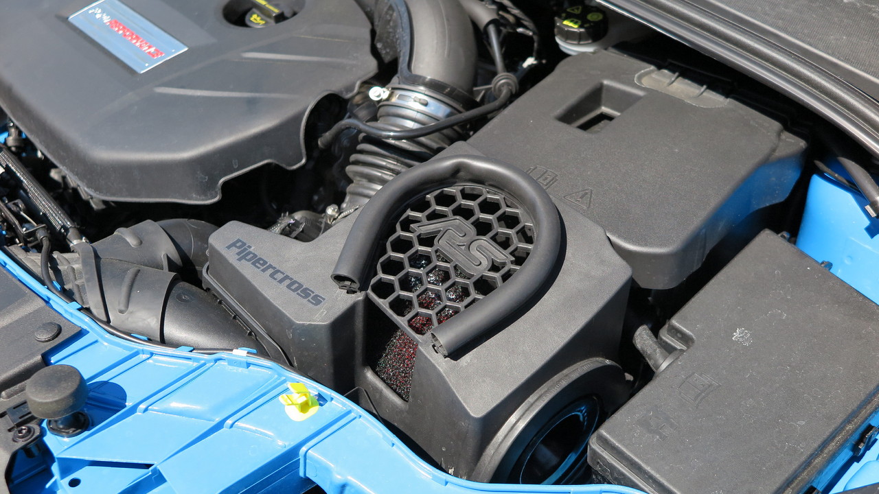

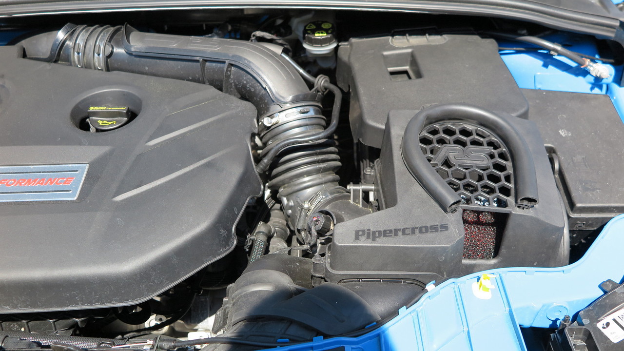

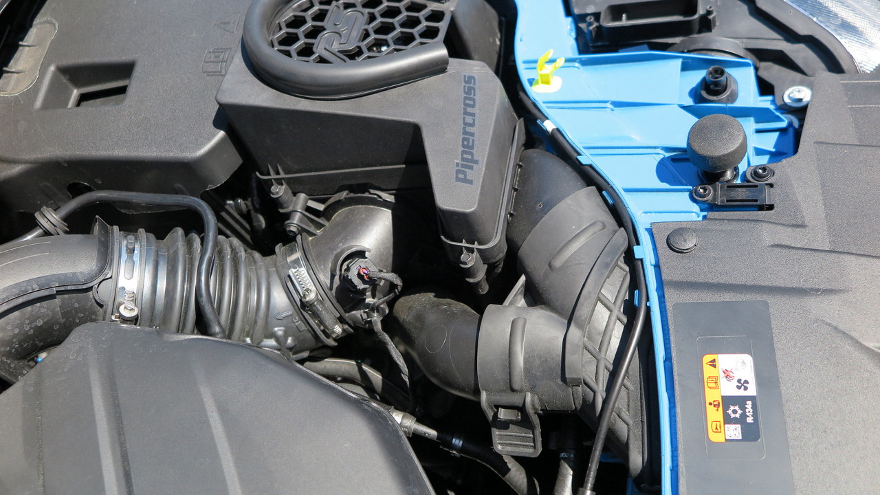

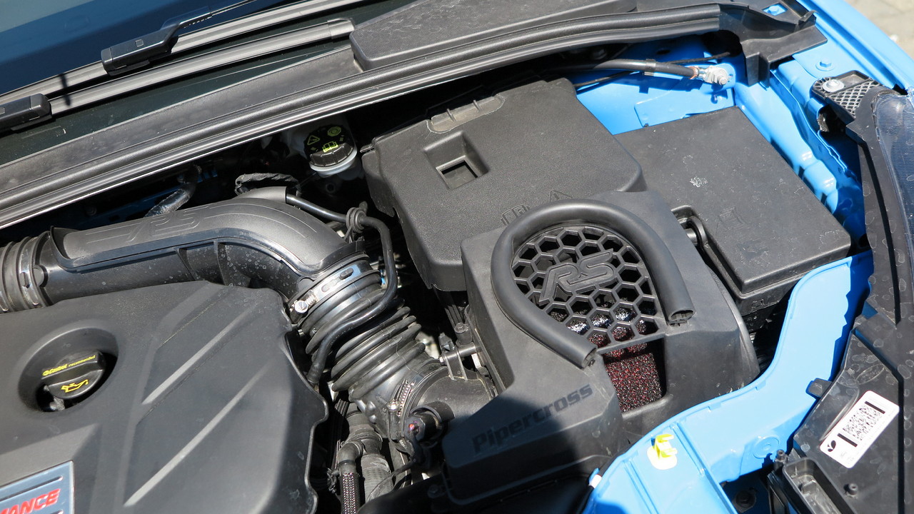

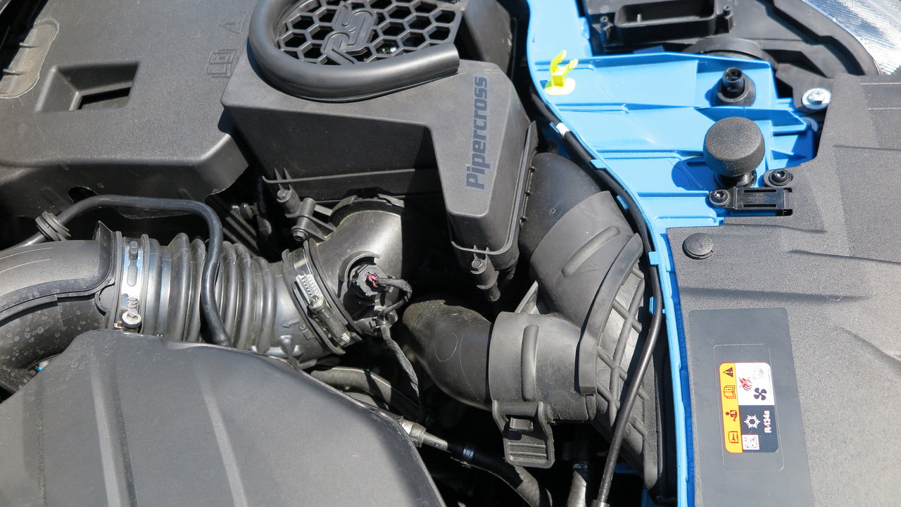

  • Wenn ihr euch noch bis komm. Sonntach gedulden könnt, mach ich mal ein paar Bilder von Jörgs (Ralle65) RS- Motorraum; wenn gewünscht, auch Details vom Ansaug.
    Oder wenn jem. das live sehen möchte, sollte zum Stammtisch Osnabrück erscheinen.
    Gruß Franky

  • Stimmt MK3 St zu MK3 RS passt!
    Rest ist in Findungsphase :thumbup:
