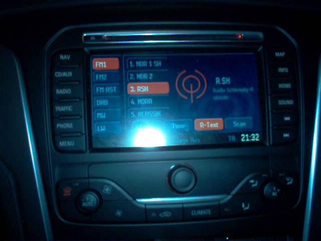

  • Hallo zusammen, mein Mondeo ist aus 2012 und ich habe ein Navi mit Touchscreen (Hersteller ist mir nicht bekannt).
    Bei Temperaturen im Auto ab ca. 23 Grad fängt das Gerät an zu spinnen. Tasteneingaben sind nicht mehr möglich, es werden im Display im schnellen Wechsel alle möglichen Funktionen angezeigt. Das Gebläse und die Klimaanlage lassen sich auch nicht mehr steuern.

  • nein. Erster Schritt wäre es herauszufinden, welches Gerät es ist. Bild?
    Wieviele Geräte gibts im Mondeo mit touch wo der Händler ein sw update raufspielen kann?
