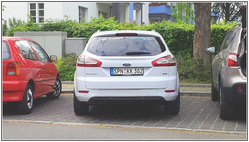

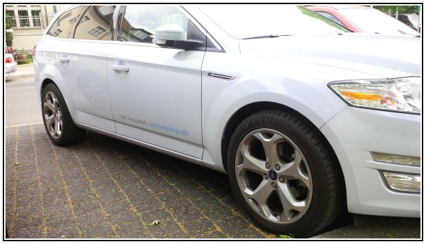

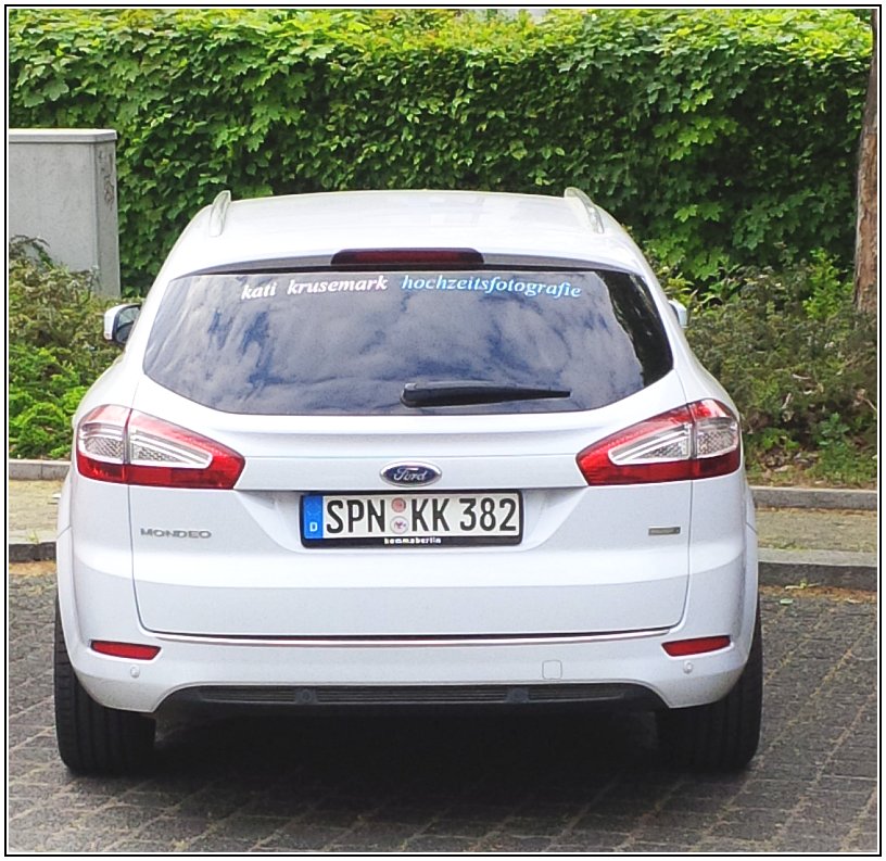

    kern*frage* aber: habe mir das gerade alles natürlich genauer angesehen (und, ja, auch ich habe feststellen müssen: das auto könnte mal gewaschen werden) und mein geschulter blick hat mich veranlasst, mal nachzumessen: das ganze auto sitzt um einige millimeter versetzt auf seinen schuhen.. wenn man es so sagen will. also links und rechts schliessen die reifenwangen sowohl hinten als auch vorn mit unterschiedlichem abstand zur rathauskante ab. oder noch mal anders, weil ich ja nicht weiss, ob mich wer versteht :D .... es sähe vllt so aus, wenn auf einer seite 22mm, auf der anderen 18mm platten verbaut wären.
    ist so etwas normal? ich kann nicht mit bestimmtheit sagen, ob das vor montage der platten ggf. auch schon so war, denn sooo genau wie gerade eben habe ich bis dato nicht hingesehen. ähm, ja.. es sind vier mal 20mm verbaut worden. also normale toleranzen bei was auch immer????
  • 20mm Spurplatte sollte auch 20mm haben und nichts anderes. Zu deinem optischen Eindruck oder gemessenen werden kann es natürlich sein das das Auto unterschiedlich eingefedert oder belastet ist oder der Untergrund nicht gerade ist und somit die Räder nicht exakt gleich im Radhaus stehen. Desweiteren vielleicht unterschiedliche Füllmenge an Luft oder oder oder.
  • Ob's wirklich so einen Unterschied macht... weiß ich nicht.
    Aber wenn schon genau messen, dann auch genau...
    -> waagerechter Untergrund (Wasserwaage), gerades Auto (gleich beladen) und dann mit Lot oder Wasserwaage von der Kotflügelkante auf einen Fixpunkt der Felge.
    Ich kann mir das sonst nicht erklären.
    Oder einfach drüber hinweg sehen (sieht eh kein anderer) und genießen. :thumbup:
    Christoph
  • Oder einfach drüber hinweg sehen (sieht eh kein anderer) und genießen.
    an diese empfehlung werde ich mich sklavisch halten.
  • Na, ob das klappt...
  • Sieht doch symmetrisch aus...ansonsten wie die anderen schon sagen...messen!
