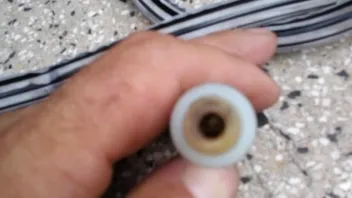

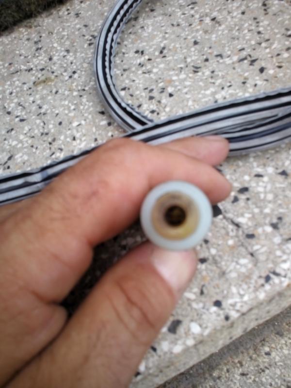

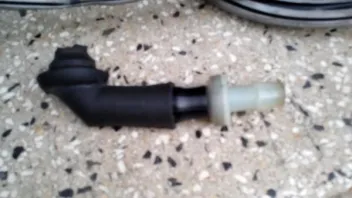

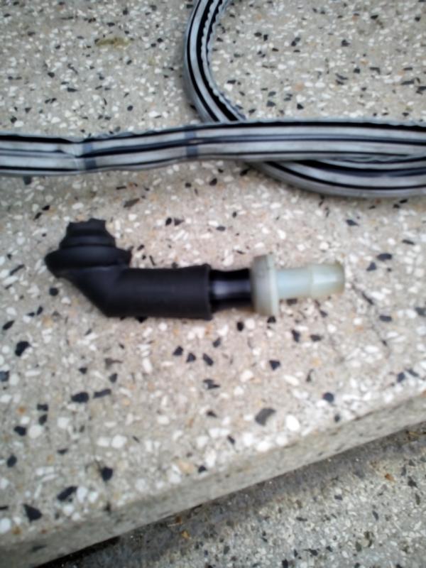

  • Hallo, nachdem ich nun schon wiederholt ein Fußbad im Innenraum hatte, weil der Abfluß aus dem Rahmen des Schiebedaches offensichtlich nicht frei war, habe ich nun alles ausgebaut und kontrolliert... Zuvor hatte ich den Schlauch mit Druckluft versucht, frei zu pusten, das war aber immer nur von kurzem Erfolg gekrönt.
    Beim Ausbau des Schlauchs bin ich auf einen Filter gestoßen, nahezu am Ende kurz vor dem Auslauf hinter dem Handschuhfach... Dort verjüngt sich der Schlauch auf ein Verbindungsstück mit einem Filter mit einem Innendurchmesser von 4mm, da geht kaum Luft durch, geschweige dann Wasser. Keine Ahnung was der Sinn dieser Konstruktion sein soll, ich habe jedenfalls einen neuen Schlauch von oben bis unten eingebaut, ohne weitere Verbindungsstücke etc. Jetzt läuft das Wasser ab!
    Bild siehe unten
  • Das ist bekannt und wurde schon im dazugehörigen Thread beschrieben. Mach ihn ab und gut ist :thumbup:
