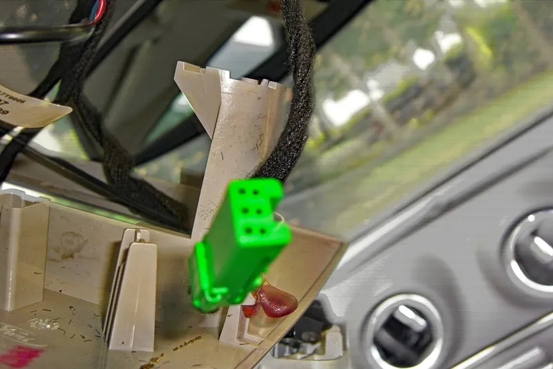

    Hat soweit geklappt doch jetzt hängt da ein grüner Steckkontakt frei herum. Kann in einfach nicht zuordnen. Finde keine Gegensteckposition für diesen Stecker. (Foto des Steckers)

  • Stecker für den Sensor der Innenraum Überwachung ( Alarmanlage), der liegt bei deinem Baujahr schon Vorort auch wenn du keine Alarmanlage hast.
