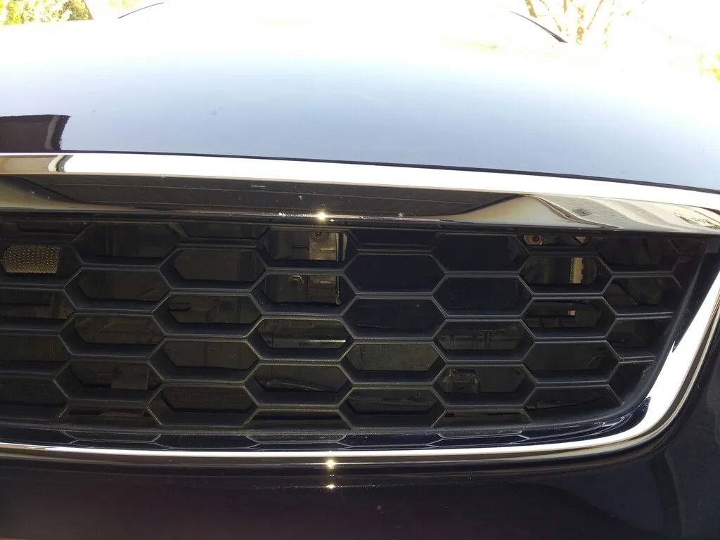

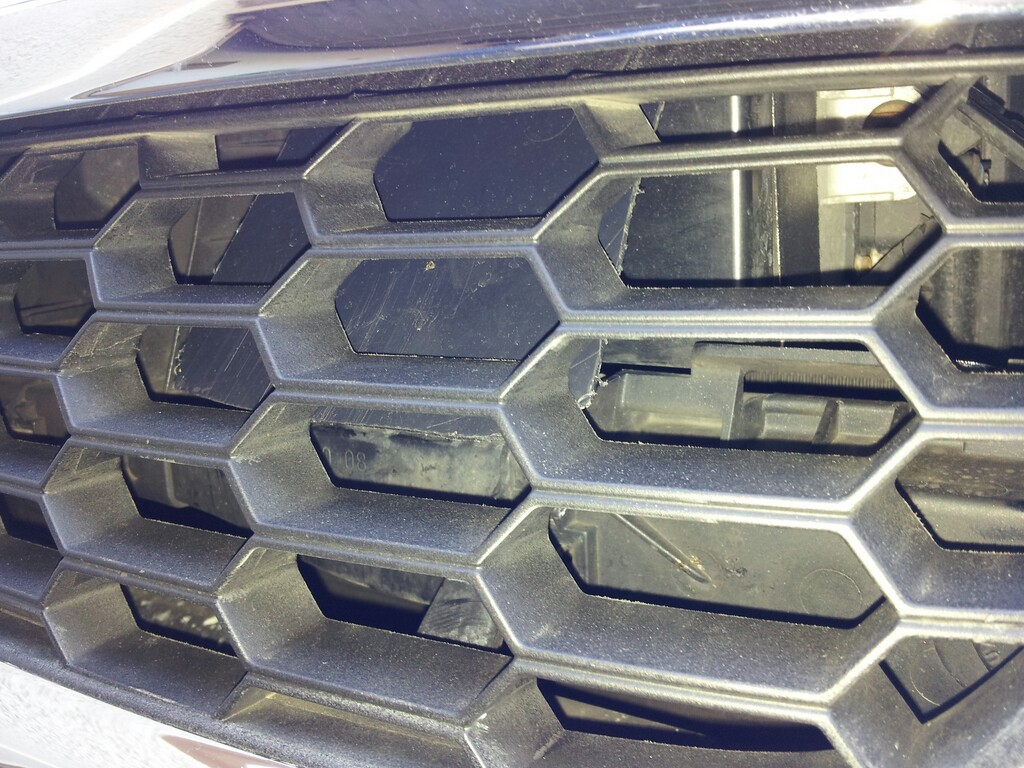

  • Oder Du machst es wie ich. Hab mir hier aussm Forum den sündhaft teuren cleanen Titanium S Grill gekauft, eingebaut, und nun lag das Radarmodul des ACC offen. Hab mir dann aussm Stück Kunststoff, ca. 15x8cm, nen Winkel gebogen, und über der Radarantenne befestigt und dann umgebogen. Hat nach vorn ca. 2cm Abstand zum Sensor und ist nicht zu sehen.
    Nur, wenn man von vorn direkt durch die Waben schaut, kann mans erahnen. Die Funktion des ACC ist in keinster Weise beeinträchtigt.

  • okay das ist doch schon mal ein guter Anfang !
    Nein ich wollte schon eine Blende (alla schwarzes plexi o.ä.) einbauen nur halt eben hinter dem Standart Wabengrilll ohne Abdeckung das es nicht direkt so ins Auge sticht !
    Quasi so im :
    Querschnitt geänderte version erklärt : Grill ohne Blende -> Selfmade Blende -> Spalt/Platz -> Sensor
    Querschnitt original erklärt : Grill mit Blende -> Spalt/Platz -> Sensor
    ich hoffe man versteht wie das gemeint ist [Blockierte Grafik: http://www.mondeo-mk4.de/wcf/images/smilies/whistling.png]
    Edit @ Fast Franky genau so war das gemeint, wollte nur wissen ob das so funktioniert wie ich es gedacht habe !! [Blockierte Grafik: http://www.mondeo-mk4.de/wcf/images/smilies/132.gif][Blockierte Grafik: http://www.mondeo-mk4.de/wcf/images/smilies/danke.gif]

  • Jo, wollte es richtig , jetzt kommts, " professionell" machen, mit Plexiglas, diversen Halterungen und schwarzen Schrauben. Aber dann kling, klang, klong, fiel der ganze Krempel durch den Spalt zw. Grill u. LLK auf die untere Abdeckung :cursing: keine Chance, da so einfach wieder dran zu kommen.
    Muss der Mechanix eben beim nächsten Service beim Abnehmen der unteren Verkleidung wohl n Helm aufsetzen :D falls ich es nich vorher irgendwie rausbekomme.
