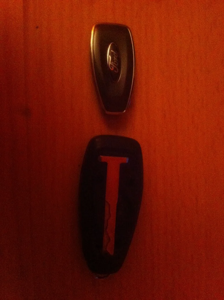

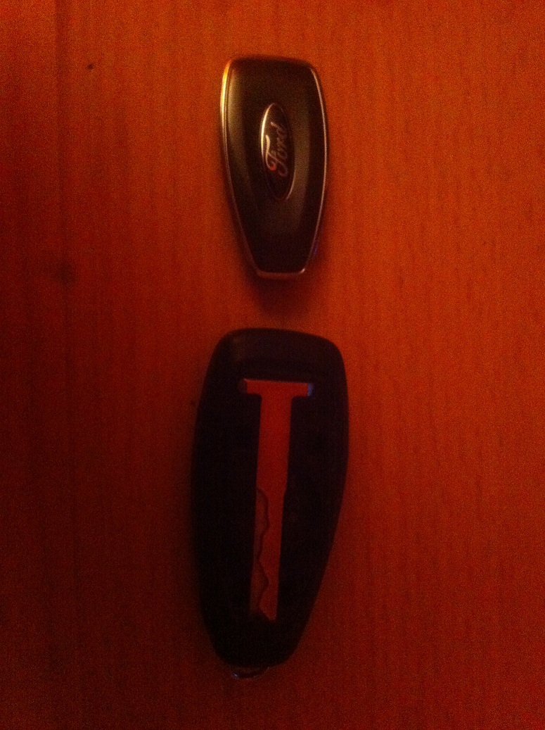

Schon mal mit dem Schlüssel auf und zu gemacht?
Kommt drauf an was du für eine Start oder Öffnungsvariante hast. Schlüsselloses Starten und oder schlüsselloses Öffnen hat den Schlüüsel wie abgebildet. Schön versteckt unter der Abdeckung. Es gibt aber noch die alte Variante mit richtigen Zündschloß. Da klappt der Schlüssel seitlich aus der Fernbedienung.
