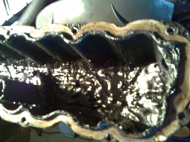

  • Zitat
    Hawk80:
    das Öl wohl so wie körnig
    So in der Art?
  • Na jaauf dem Bild sieht man ja leider nicht so viel. Aber was war bei dir der Grund dafür? Wie gesagt, ich hab es selber ja leider nicht gesehen weil ich auf Montage bin.
    Jetzt steht er erstmal beim Händler,mal gucken was der macht. Ich werde berichten.
  • Zurückgeben und fertig. Wirst du nicht glücklich mit wenn es so los geht. Und wenn er an den Scheinis gebastelt hat möchte ich nicht wissen was noch alles verbastelt wurde was du noch nicht gesehen hast und sehen wirst.
  • So in der Art?
    Da gabs mal eine Zeit wo viele Motoren verstärkt Probleme speziell mit Ölschlammbildung hatten. Das Foto erinnert wieder daran. Das mal nebenbei bemerkt. Das lag aber damals glaub ich hauptsächlich an der Qualität der Öle an sich.
