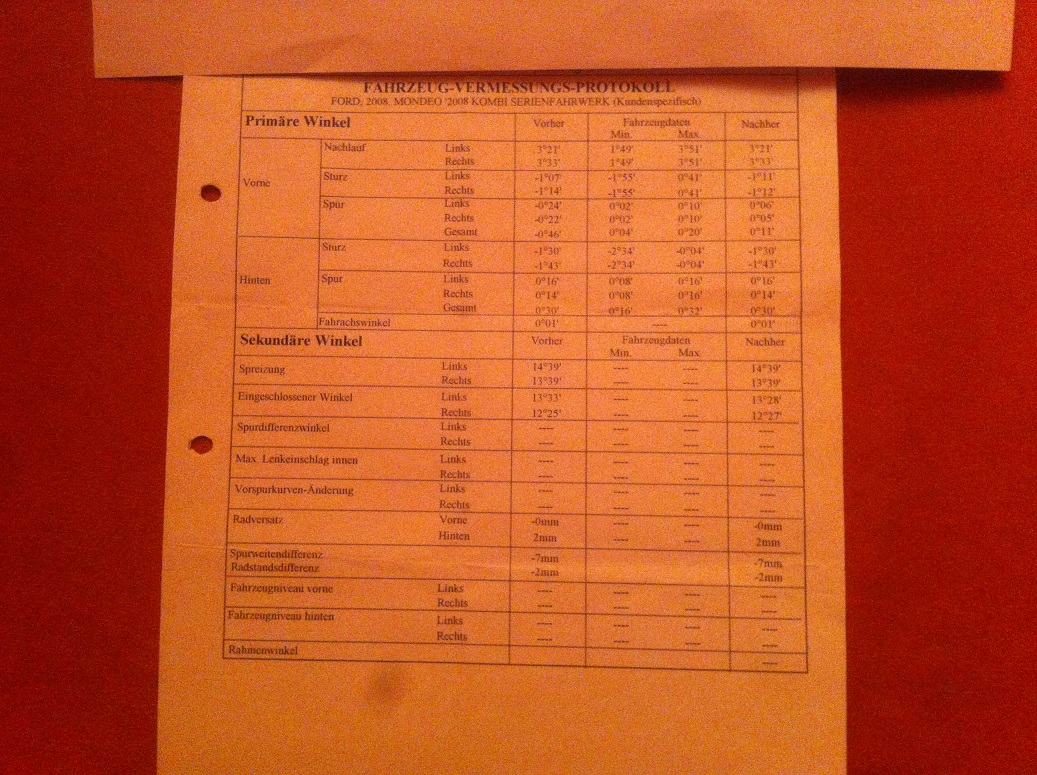

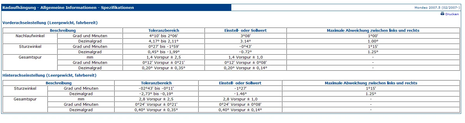

    ich wollte meinen Dicken mal vermessen weil er ab und zu ein wenig nach links zieht.
    Achsmessstand hab ich zur Verfügung, allerdings nur mit Daten für VAG Fahrzeuge, kann mir da vielleicht jemand aushelfen?
    Ist ein 2009er Turnier mit 2,0l Duratec 145PS Benziner und Standard Fahrwerk. Eine VIN hat er auch falls damit jemand was ganz genaues rausfinden kann ;)
    Danke euch schon mal

  • Moin.Laut einem meiner Protokolle gelten die Daten für alle Modelle ab 2007 bis Facelift denke ich.Oder täusche ich mich da...?

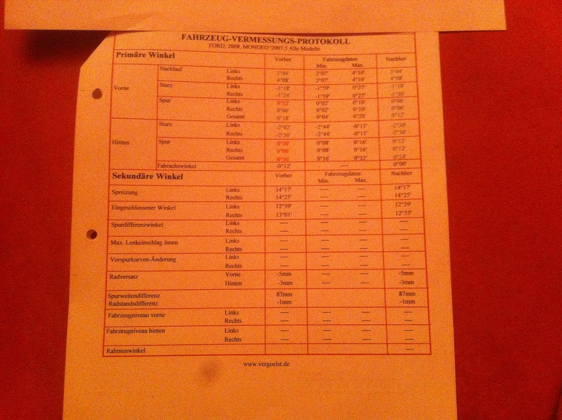

  • Sind die Sollwerte für die Limousine und den Kombi die gleichen,oder gibt`s da
    Unterschiede.
    Auf dem Vermessungsprotokoll steht Limousine , ist aber ein Turnier.
    Schönen abend noch
    Achsvermessung12.2016.pdf
  • Sind für alle gleich
