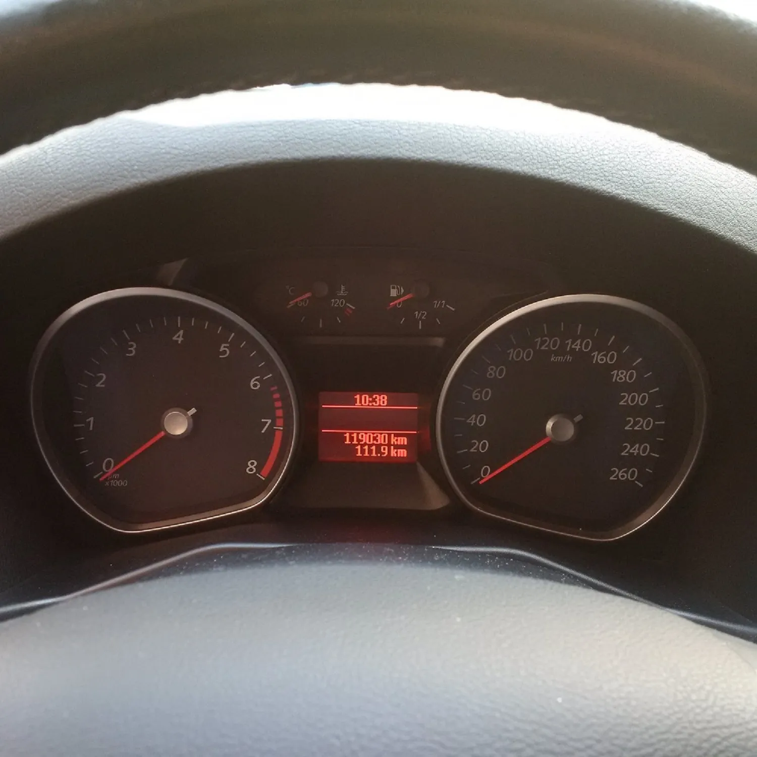

  • und wenn ich nur so eine normale Tachoeinheit habe, habe ich doch nichts davon oder? weiß einer was so eine Freischaltung kostet?
  • Wegen dem Tacho kann ich Dir nun nicht's sagen aber die Freischaltung hat bei meinem Händler 40-50 € gekostet.

  • hier ich habe die ganz normale einheit drinnen. da wird mir doch nichts vom navi her angezeigt. oder ? würde mir auf dauer gesehen eventuell auch das mit dem display nachrüsten. geht das den so einfach? dazu gibbet sicherlich nen tread!?
  • Das Display nachzurüsten wird nicht gehen. Musst den ganzen Tacho tauschen. Blende zum Lenkrad hin abziehen, die zwei Schrauben losen, nach vorne rauszuppeln...
  • Ich denke mal er meint mit "das mit dem Display nachrüsten" den Einbau eines Convers+

  • erstmal vielen vielen dank für die vielen hilfreichen antworten. aber um die sache noch mal ganz kurz auf den punkt zu bringen. bei meiner jetzigen tachoeinheit habe ich nichts vom navi!?
    das navi kommt so oder so die woche rein. das habe ich schon gekauft
  • Soweit ich weiß können die BC-Displays des Typs 2 nur Grundinformationen wie etwa die Richtungspfeile darstellen was beim Typ 1 nicht möglich ist.
    Beim Typ 3 mit dem großen Farbdisplay (Convers+) besteht zusätzlich noch die Möglichkeit bestimmte Funktionen des Navis über das Display mit den Pfeiltasten zu bedienen, zb Zugriff auf den Zielspeicher.
    Somit ist die Bedienung des (Original Ford)-Navis in Verbindung mit einem Convers+ System noch etwas komfortabler.
    Aber wie Spike schon schrieb das Navi muss in der Steuergeräte-Konfiguration hinterlegt werden sonst erscheinen da keine entsprechenden Anzeigen auf dem Convers+
