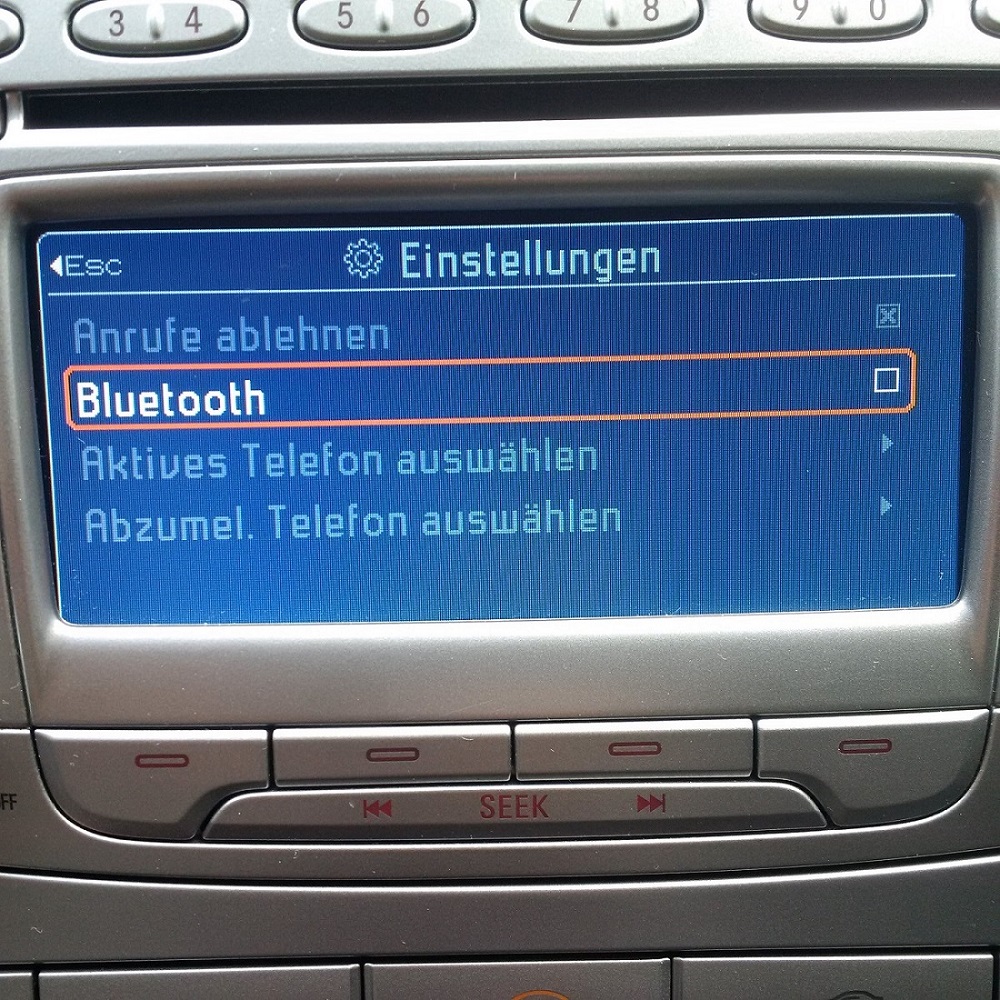

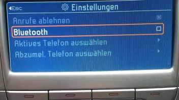

  • Hallo,

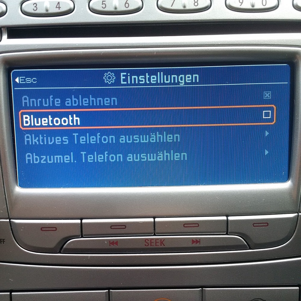

    ich habe ebend mein Originales Sony gegen ein FX getauscht. Alles gut rein gepasst - super !
    Nur wollt ich jetzt mein Telefon mit dem Gerät Koppeln aber ich kann kein Bluetooth einstellen - siehe Bild.
    Vorher ging es. Kann mir einer sagen wieso?

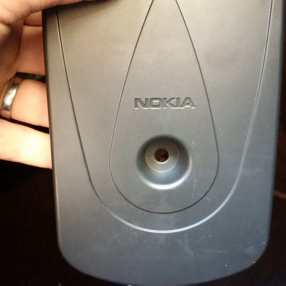

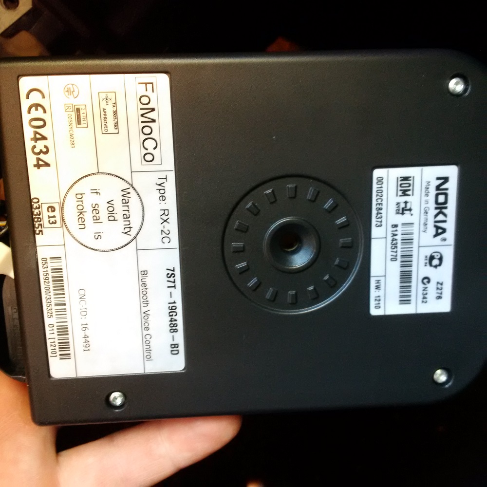

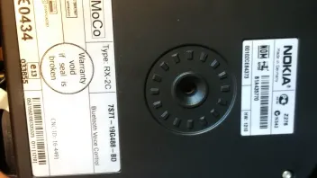

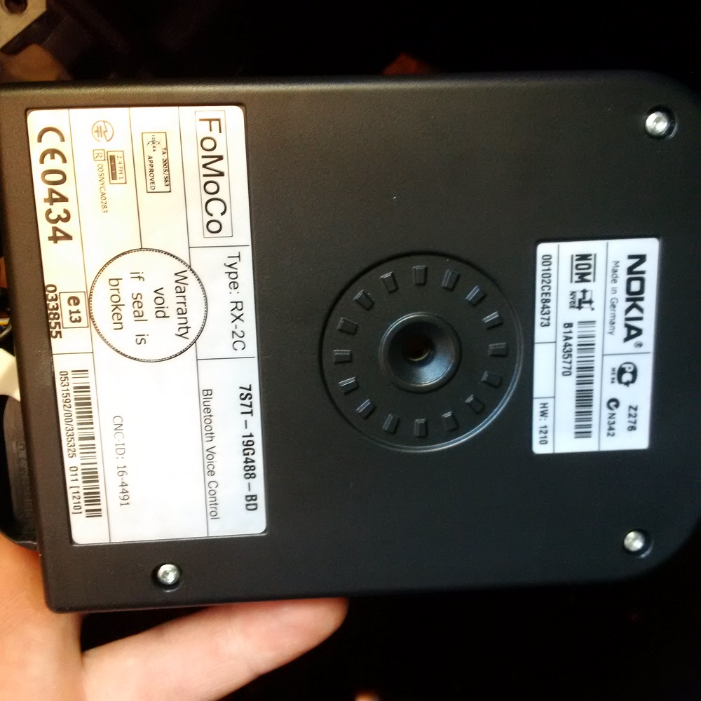

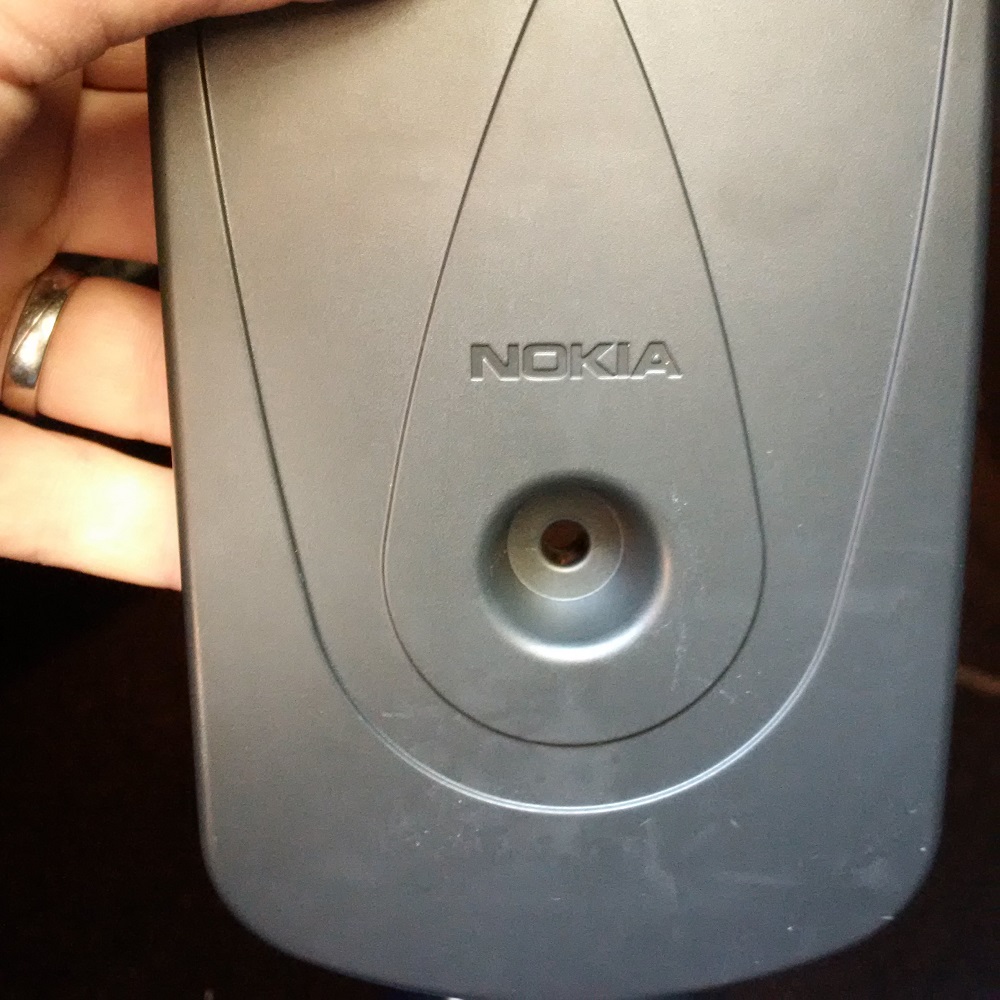

  • normale nokia box
    Was für ne Nokia Box ?
    Redest du vom BTModul hinter dem Beifahrer Airbag ?

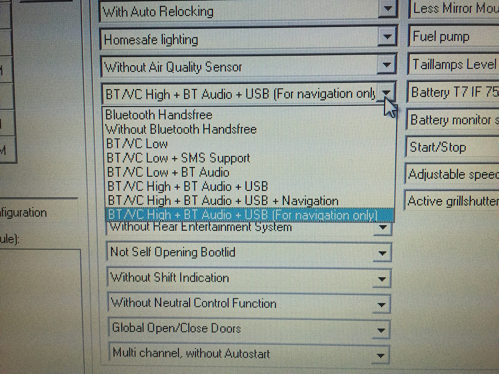

    Bei Umstellung von Sony auf FX muss die CarConfig angepasst werden .
  • CarConfig anpassen? Glaube ich nicht ganz, denn ich habe nur alles umgebaut, bin zum FFH anmelden gefahren wegen Convers und fertig. Auch ohne den FFH konnte ich vorher alles nutzen wie BT, etc.

  • also bist du der meinung das ich zum ford händler muss und der muss das alles einstellen? mich wundert es weil der rest hin haut. also alles - bis auf den cd schacht.... nur das bluetooth nich ..
  • Nicht zwangsläufig, du kannst das auch selber einstellen, mit einem ELM327 Adapter und Elmconfig.
    Dann hast du vielleicht Glück gehabt, oder bis jetzt nicht gemerkt das etwas nicht vielleicht nicht so richtig funktioniert.
    Meinst du der göttliche Ford IT Gott
    hätte allein was BT betrifft 8 verschiedene Möglichkeiten in der CarConfig hinterlegt Wenn mit einem Eintrag
    alle unterschiedliche Hardware gehen würde.
  • ui ... ok das sieht so aus als wenn ich wirklich zum ford händler muss und es einstellen lassen muss. na ja jut wenn es so ist dann ist es so!
    Sage mal du scheinst ja dann nen Plan zu haben - kann ich einfach das Nokia Teil gegen eins mit einem USB austauschen oder muss ich den Kabelstrang dann trotzdem noch erneuern?
    Bevor ich ich jetzt zum Händler fahre und es einstellen lasse, kann ich ja eventuell noch eins mit usb einbauen !?
  • Das kann man austauschen, ja. Dazu gibts hier auch einen ausführlichen Thread dazu.
    Aber wie digdog schon sagte. Das Freischalten kannst du auch selbst. Hol dir den passenden ELM-Adapter und die nötige Software gibts gratis im Web.
  • ich glaub das ist echt zu viel für mich das selbst machen .... wo bekomme ich den am besten so ein modul her? ich suche und suche aber find nich so wirklich was
  • Manchmal sind bei Ibäh welche drin. Die S&C Module in deutscher Sprache zu einem vernünftigen Preis sind relativ schwer zu bekommen.
    Neu kosten die ein Vermögen.
  • ich glaub ich fahre morgen mal zu ford und frage was die für so ein modul haben wollen. wo ich jetzt immer noch nich schlauer bin. brauch ich nun ein neues kabel was ich zqischen packe wenn ich mir jetzt eins mit usb hole oder packe ich das einfach nur ran, ans alte kabel? weist du das ?
  • Soweit ich weiß wird das einfach ausgetauscht also Stecker ab, altes Modul raus, neues rein und Stecker wieder drauf. Aber damit ists ja nicht getan. Du bräuchtest dann noch das passende USB-Kabel, die Blende und die USB-Buchse die dann im Handschuhfach installiert wird. Hast du jetzt eigentlich den Blinkerhebel mit der Voice-Taste, nur mal so nebenbei gefragt? Schau doch mal in den S&C-Thread hier rein.
  • Dafür gibt's eigentlich die entsprechenden Threads dazu u d der ist jetzt auch schon wieder lang und geht jetzt ziemlich in die falsche Richtung. Fahr zum Händler schalte frei und schau dir die passenden Threads an.
  • Baujahr vor 31.08.2008 muss der Kabelbaum angepasst werden.
    Modul gibts z.B. hier
