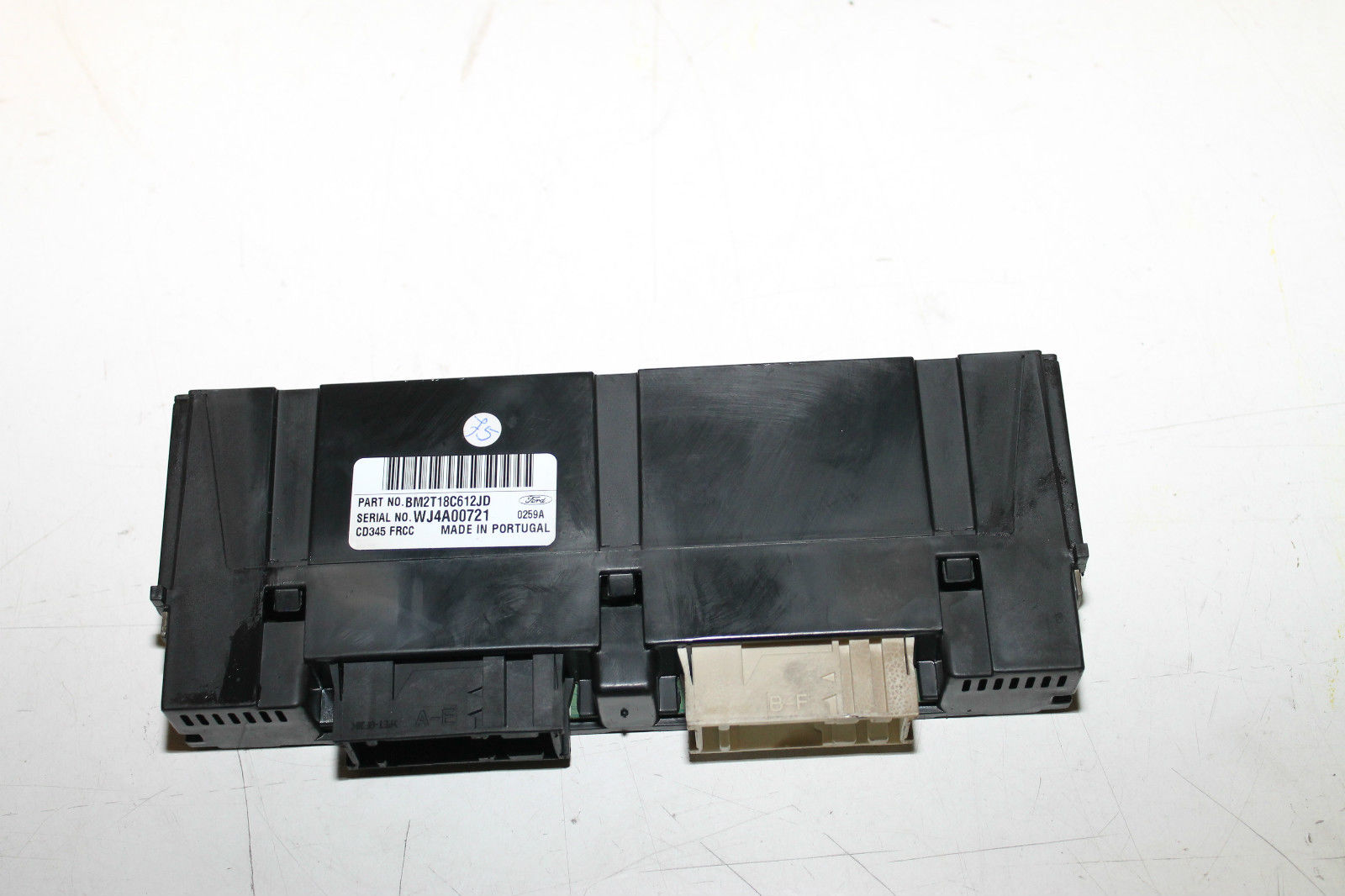

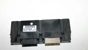

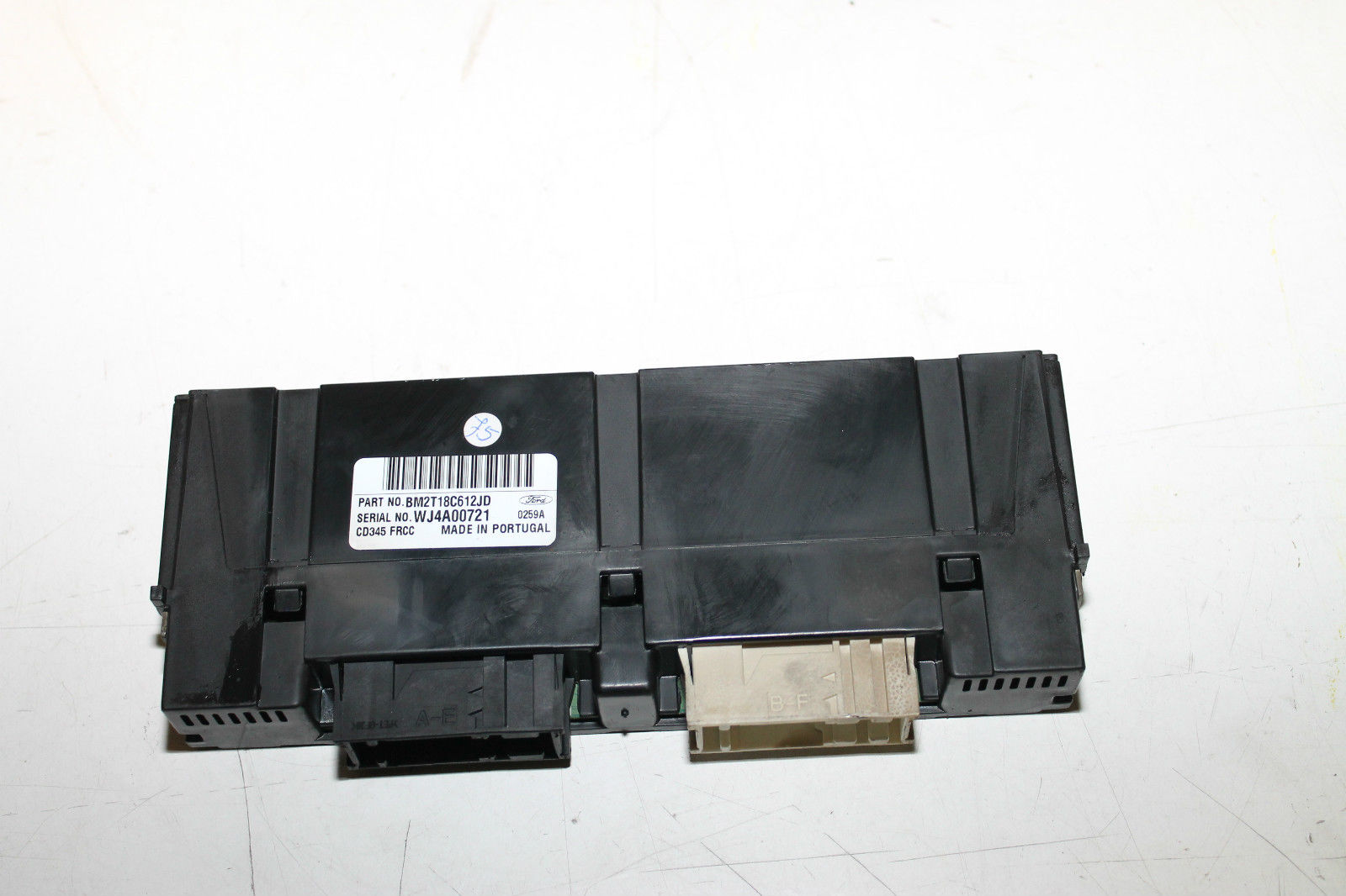

  • Nö, isset nich - da sitzt eine Box drunter, die per CAN mit dem MCA kommuniziert.
    Hab damals den gleichen Fehler gemacht, bis ich gesehen habe, dass es die Box auch einzeln gibt.
    Mag sein, dass sie dran ist, wenn man das MCA bei fFH kauft - mittlerweile glaube ich daran aber nicht mehr....
  • Guck mal nach 7S7T-18C612-FA oder -FB
    Das Teil hat eine eigene Nummer, ist also auch einzeln zu bekommen.
    Bei AT-MCAs ist das Ding jedenfalls definitiv NICHT mit dran.
    Das MCA selbst hat ja auch gar keine Anschlüsse für die beiden Klima/Lüftungs-Stecker.

  • Das Teil hat eine eigene Nummer, ist also auch einzeln zu bekommen.
    Das Teil hat eine Teilenummer. Es kann aber zu einer Baugruppe gehören, die es nur als Ganzes gibt.
    Einzeln zu bekommen ist es aber nur, wenn es auch eine Bestellnummer hat. ;)
    Es kann natürlich irgendwer das Zeug auseinandertröseln und bei IBÄH einzeln verticken. Das wird aber ein seltener Einzelfall sein.
  • Das Teil hat eine Teilenummer. Es kann aber zu einer Baugruppe gehören, die es nur als Ganzes gibt.
    Teilenummer BM2T18C612JD, Finis 1775132
    Es kann aber bekanntlich auch das vorhandene seperate Klimabedienteil weiterverwendet werden da es ja (wie Lord Helmchen schon schrieb) über CAN kommuniziert und nur zB mit einem ELM die CCC entsprechend angepasst werden muss. Haben ja auch einige hier im Forum schon so gemacht.
  • Nene Falk er hat schon Recht .. das Steuergerät ist unten für Klima rangeschraubt und kommuniziert über den CAN Bus
    Die aktuelle Nummer ist aber : BM2T-18C612-JD
  • Ja ich habe nochmal Nachgeschaut. Es ist Komplett und die Einheit ist Unten dran geschraubt.
  • Die aktuelle Nummer ist aber : BM2T-18C612-JD
    Ja, Hab ich doch auch geschrieben. :)
    Und hier sieht man das Ding einzeln, deswegen dachte ich man kann das auch weglassen und wie es beim VFl ja auch ging das vorhandene nehmen, unter dem Armaturenbrett wegpacken und eben über den CAN sprich über die Klimatasten des NX bzw MCA weiterverwenden. Ging beim VFl/NX bei dem es ja auch an der Unterseite praktisch in eine Halterung am Navi eingeschoben wird jedenfalls problemlos.
