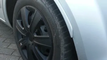

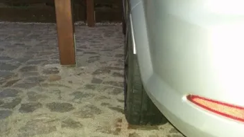

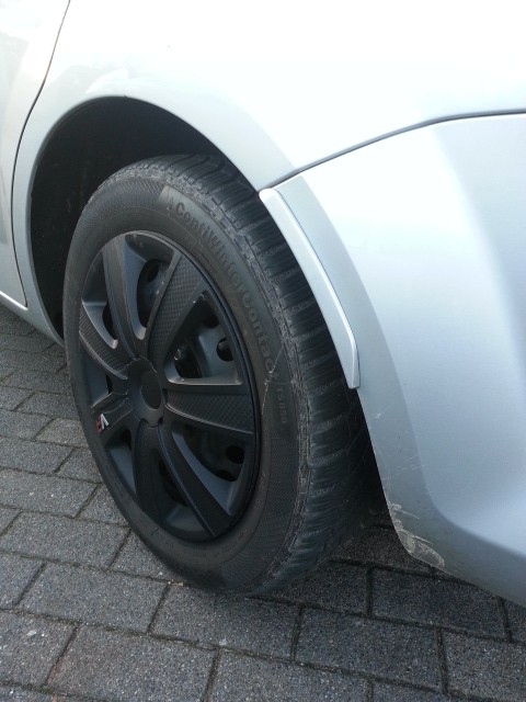

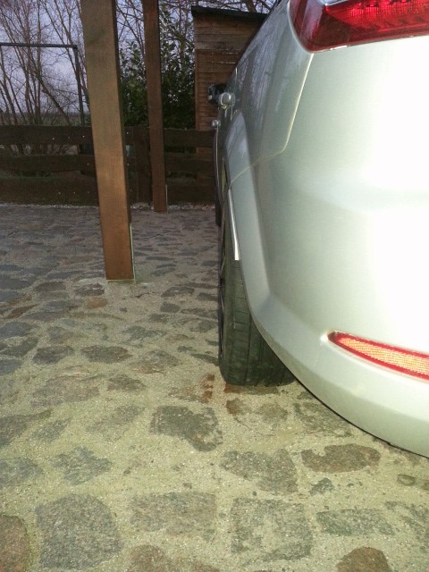

  • Richtig...damit kann man leben. Abgedeckt ist der Reifen zwar immernoch net...aber scheinbar gibt es da Spielraum
  • Hast Du die Platten jetzt auch unter den Stahlfelgen?
    Ein Bild mit den Sommerrädern wäre gut, um zu sehen, wie weit die dann herausstehen ... ;)
  • sieht nicht gut aus, viel zu hoch, Stahlfelgen... -_- wir wollen bilder mit den Alus sehn
    Die Höhe hat der Dekra Mann vorgegeben...er wollte eigentlich noch höher. Weiter unten hätte ich ja die Originallappen anbauen können...aber die schauen ja richtig Rentnerhaft aus. Spurplatten sind mit den Stahlfelgen nicht konform.
    Bilder gibt es,wenn die Kälte nachlässt
    Einmal editiert, zuletzt von Widette470 (16. Dezember 2016 um 05:17)

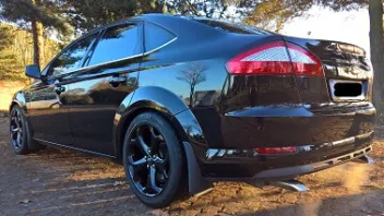

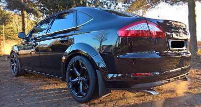

  • Die Rentnerlappen gehn überhaupt nicht...
    Was fährst du an ET? Deine Räder sind ja komplett im Radkasten,dann gibt es a Tüv.
    ev ist Tüv a kulanter als Dekra. Aber hier darf es nur die Dekra
  • aso is Standart Ford 18" mit ET 52 wars glaub ich....
    Sommer Set 18" mit ET 47 allerdings 225/40ger auch mit Tüv......mist gerade gesehen gar keine Bilder....waren vorne bündigt und hinten etwas raus, so ca 7-10mm
    Einmal editiert, zuletzt von Thoralf (16. Dezember 2016 um 08:47)
  • Entweder liegt es an Tüv und Dekra oder du hast es schon vor der Eu-Richtlinie gemacht. Weil mit der Sommerkombi bist du ähnlich weit wie ich draussen.FRÜHER musste ja nur die Lauffläche abgedeckt sein
    Einmal editiert, zuletzt von Widette470 (16. Dezember 2016 um 11:48)
  • Die "Rennleitung" steht nicht über dem Tüv/Dekra......zum totlachen sowas!
