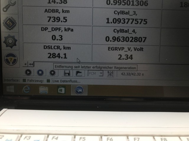

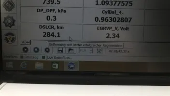

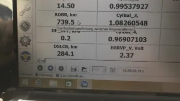

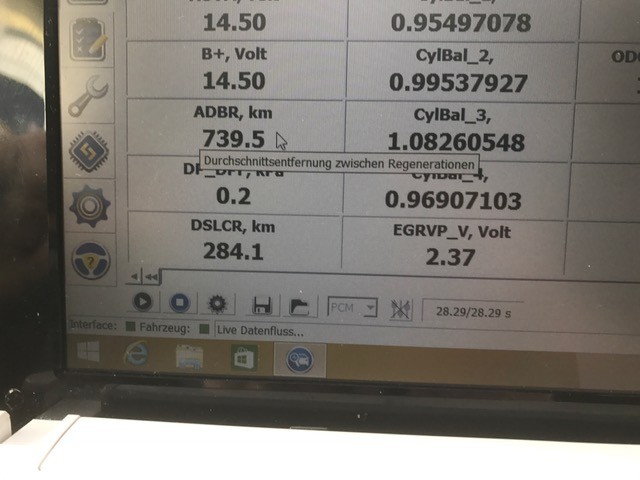

Mit Forscan kann man auslesen wann das letzte mal regeneriert wurde!
Man kann auch sehen nach wieviel Km er durschnIttlich regeneriert -
Man kann auch sehen nach wieviel Km er durschnIttlich regeneriertDas wäre toll. Unter welchen Punkt ist das zu finden?
Dritte Spalte!
Bei den Live Daten kann man das auslesen wenn der Motor läuft. -

Bei den Live Daten kann man das auslesen wenn der Motor läuft.Habe heute erfolglos probiert mir diese Werte anzeigen zu lassen? Liegt es vielleicht an der Version oder am Auto? Ich nutze Version 2.3.1 beta und einen FL Mondeo 2.0 tdci von 2013.
Folgenden Weg habe ich probiert ->Forscan
-3 Button von oben "lese PID-Daten"
-jetzt ist der Reiter Armaturenbrett aktiv, das Armaturenbrett ist aber leer
-> Setup aller Spurdaten -> neues Fenster poppt auf "PID Dialog auswählen"
->Modul: PCM -> Typ: LesenJetzt bietet er mir eine Liste an, mit Variablen zum hinzufügen.
Aber "ADBR" oder "DSLCR" wird mir nicht angeboten ->also kann ich mir diese Werte im Live-Modus nicht anschauen!!!Was habe ich falsch gemacht, oder geht es bei meinem mk4 nicht ?
Hast du einen elm mit Kabel?
Ja, einen elm327 mit USB Kabel und HS/MS Umschalter gekauft bei Spike 1985.
Wenn du unten auf das Zahnrad gehst auch nicht?
