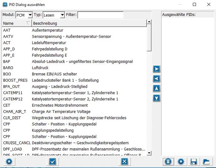

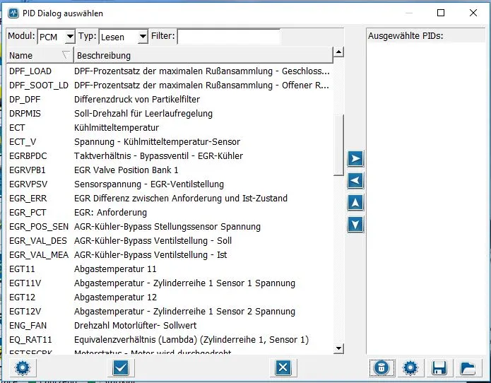

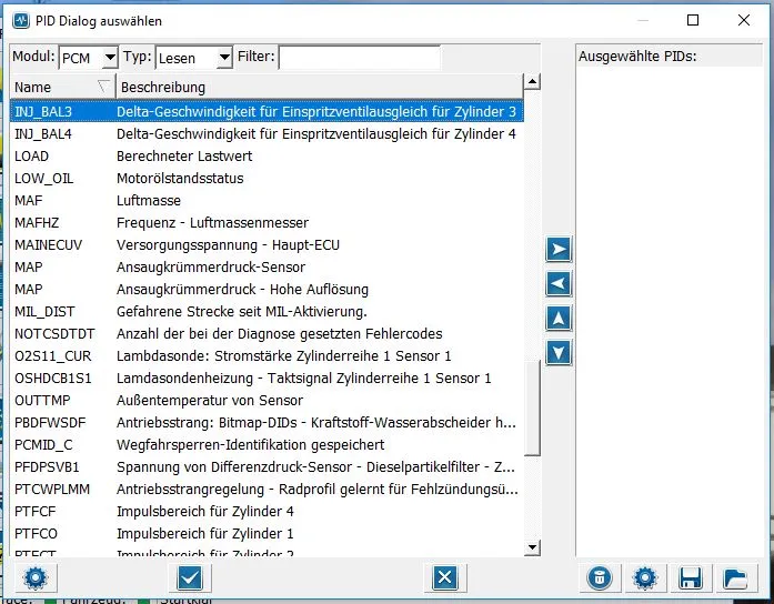

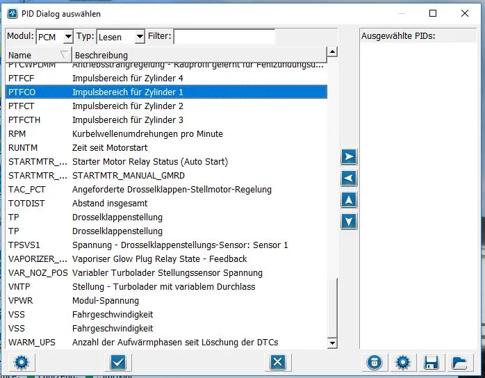

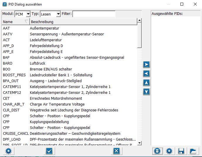

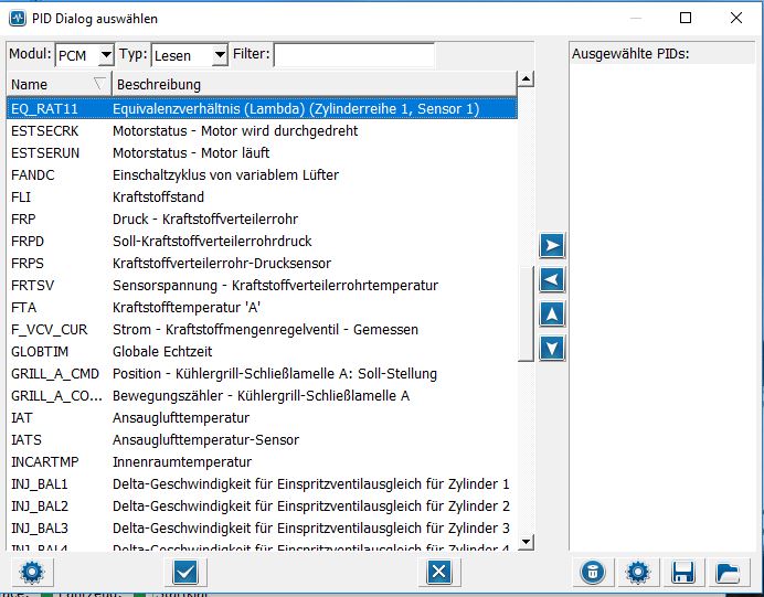

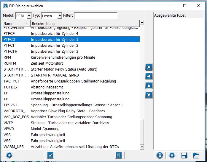

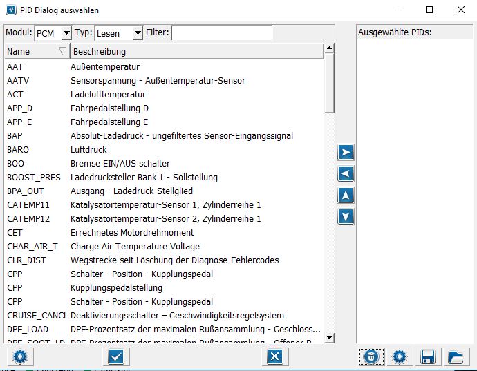

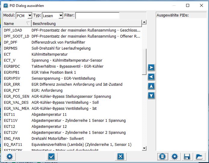

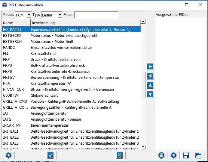

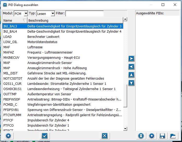

    ich benutze aktuell ForScan in der V2.34 beta und fahre einen 2013er (FL) MK4 2.0 tcdi.
    DefBenski zeigt hier
    http://mondeo-mk4.de/index.php?page…2132#post272132
    wie man beim vFL die Werte
    -ADBR (Durschnittsentfernung zwischen Regenerationen)
    -DSLCR (Entfernung nach letzter erfolgreicher Regeneration)
    angezeigt bekommt. Ich habe dies beim FL probiert, aber bei den Live Daten kann ich beim Armaturenbrett diese Werte bei PCM lesen nicht zum lesen auswählen, da mir diese gar nicht angeboten werden.
    Ich würde mir diese beiden Daten gerne beim FL anzeigen lassen. Kann das beim 2.0 tdci jemand mal probieren, ob ihm diese werte angeboten werden, oder funktioniert das nur beim vFL? Bzw. heißen die Werte vielleicht nur anders?
    Ich habe hier mal anbei die Werte, die er mir beim PCM lesen anbietet.
  • Ich nöchte das Thema gern nochmal nach vorne holen, in der Hoffnung, dass vielleicht der Eine oder Andere noch eine Idee hat...
    Hat es jemand beim FL hinbekommen, diese Werte auszulesen?
    Ich hätte noch die wage Idee, dem Forscan bei der Einrichtung unterzujubeln, dass es sich um einen VFL und nicht um einen FL handelt. Vielleicht würde er mir dann diese Werte anzeigen? Oder ist das vielleicht sogar gefährlich?
