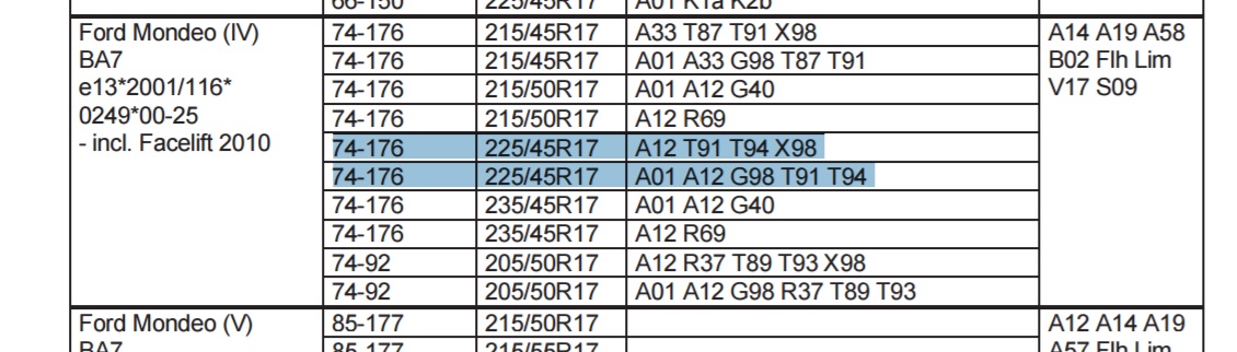

  • Moin, ich habe mir einen gebrauchten Mondeo bj 12 zugelegt und die im Moment montierten Winterreifen sind mir einfach zu laut.
    Nun möchte ich mir die BBS SR007 zulegen in 17 x 7,5J ET45.
    In der COC steht ja jetzt nur 235 45 bei 7,5J und 215 50 bei 7j.
    In der ABE der Felgen dann wiederum 225 45. Müssen die nun eingetragen werden oder nicht.
    Blicke bei dem Wirrwarr langsam nicht mehr durch.
    http://gutachten.bbs.com/gutachten/sr/sr007_ford_0931319.pdf
    Danke schonmal für alle Antworten.

  • In der ABE steht aber wieder bei 225 45 Reifenauflagen A01,
    A01 Nach Durchführung der Technischen Änderung ist das Fahrzeug unter Vorlage der vorliegenden
    ABE unverzüglich einem amtlich anerkannten Sachverständigen oder Prüfer für den Kraftfahrzeugverkehr
    oder einem Prüfingenieur einer Überwachungsorganisation nach Nummer 4 der Anlage
    VIIIb zur StVZO zur Durchführung und Bestätigung der in der ABE vorgeschriebenen Änderungsabnahme
    vorzuführen.
    was ich wiederum als Eintragungspflicht interpretiere.
    Die COC gilt doch eh nur für die Werksfelgen und hat mit Zubehörfelgen nichts mehr am Hut oder täusche ich mich da.

  • Der Passus A01 trifft keine Aussage zur Eintragungspflicht, sondern erklärt, dass trotz ABE der TÜV oder eine andere Prüforganisation den ordnungsgemäßen Anbau abnehmen muss. In meinen Augen ist das unnötiger Aufwand, aber leider vorgeschrieben.

    Die ABE bezieht sich in diesem Zusammenhang auf die Felgen, falls die 225er Reifengröße vom Hersteller serienmäßig freigegeben ist. Ist sie aber nicht.
  • Tatsächlich ist durch die Auflage X98 die Verwendung von 225ern ausdrücklich ausgeschlossen, wenn das Fahrzeug ab Werk mit 235ern eingetragen ist.
    Blöd gelaufen.

  • Nö, wenn die ABE der Felgen die Reifengröße 225 für den Mondeo umfasst, müssen sie nicht eingetragen werden. Nur ist das bei dem vorliegenden Gutachten eben nicht der Fall.
