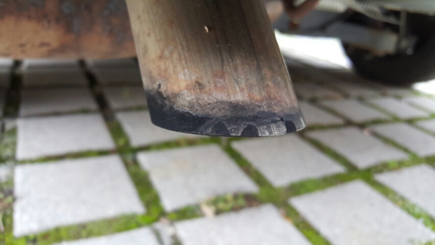

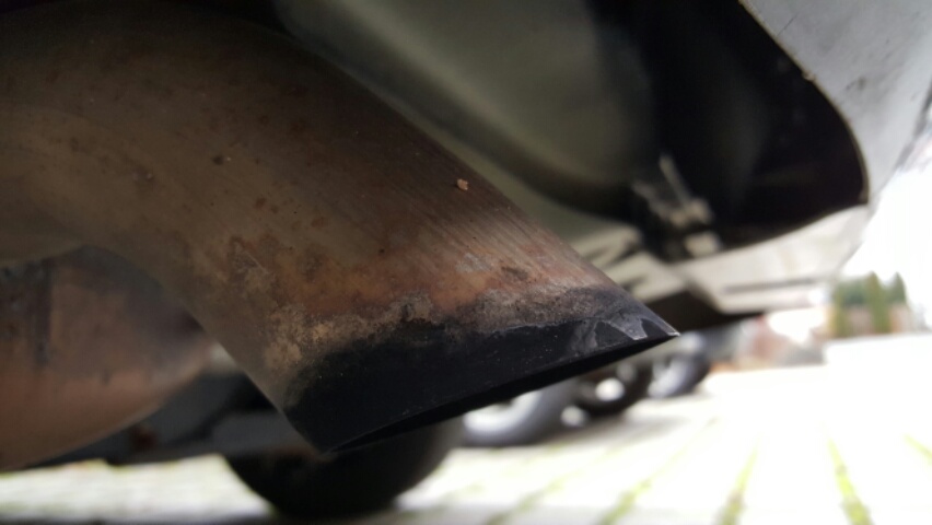

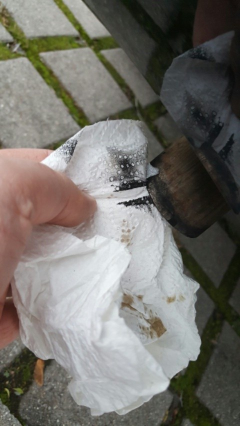

    2 Wochen später also heute laufen wir zum Auto und mir fällt gleich der schwarze verrußte Auspuff auf😮. Der war noch nie schwarz wie von einem Diesel. Hab das versucht mit einem Tuch weg zu machen.
    Stimmt da was mit der Verbrennung nicht?! Oder hast das mit den neuen Zündkerzen zu tun?
    Das hatte ich jetzt so lange wir den Mondi fahren definitiv nicht!

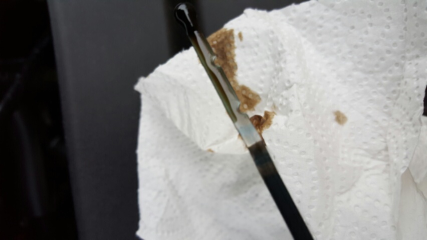

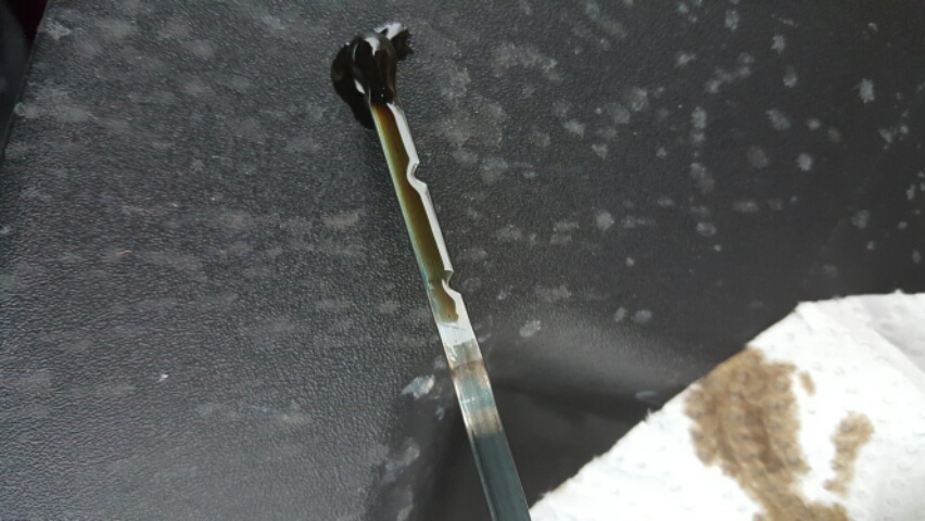

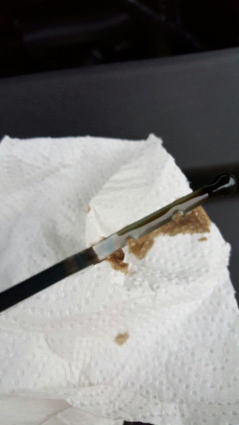

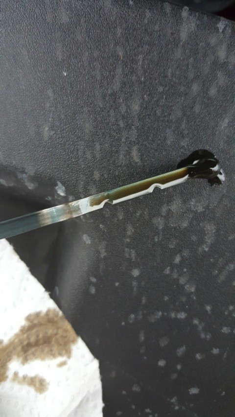

    Habe nach dem Öl geschaut, und schaut aus das es etwas zu viel ist.

    Das mit dem Ruß am Auspuff sieht jetzt nicht gerade bedrohlich aus. Da würd ich mir noch keinen Kopp drum machen.
    Öl ist in der Tat ein bisschen zu viel drin. Ölfarbe sieht ein wenig dunkel aus aber das muss noch nichts schlimmes heißen.

  • Benziner rußen immer am Auspuff....die haben keinen Partikelfilter. Ich glaube, da hörst Du die Flöhe husten, wenn ich das so sagen darf.

    Naja Flöhe vielleicht nicht aber war schon etwas besorgt. Das Autos Rußen (Verbrennung) ist klar. Nur im ersten Moment dachte ich Wow was ist das? Passt was mit Motor nicht Einstellung, Verbrennung, Öl Dichtung usw.

    Aber zu viel Öl ist es auf jeden Fall weil über der 2 Markierung.

    Wenn er Öl verbrennt würde er sicher auch anfangen zu rauchen. Wenn er also einwandfrei fährt und nicht schwarz (Gemischaufbereitung)oder blau (Öl) qualmt dann erstmal keine Panik [Blockierte Grafik: http://www.mondeo-mk4.de/wcf/images/smilies/wink.png] Beobachte den Ölstand mal öfter.

  • Mein Focus RS hat keine 6000km runter und die Auspuffblenden sind Pechschwarz verrußt, bekommt man so einfach garnicht mehr sauber.
    Dazu noch dauernd die schwarzen Partikel auf dem Heck die man mit Hockdruchreiniger nicht weg bekommt, änlich Bremsstaub, wo man also schon mit Schwam oder "Bürste" (Waschbox) ran muss.
    Das sind moderne Benzinmotoren, mittlerweile rußen die mehr als mancher Diesel habe ich den Eindruck.
  • Zu früheren Zeiten als das Benzin noch verbleit war konnte man ja u.a. auch am Auspuffrohr (innen grau-braun oder schwarz etc.)erkennen ob der Motor sauber verbrennt. Das war wie bei den Zündkerzen. So einfach ists leider nicht mehr. Wie Norbert schon sagt - moderne Benzinmotoren eben. Wenn man zB nach einer längeren Autobahnfahrt sich bei einem Benziner mal das Auspuffendstück anschaut - schön schwarz verrußt [Blockierte Grafik: http://www.mondeo-mk4.de/wcf/images/smilies/smile.png]

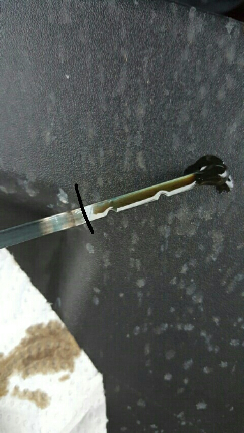

    Habe am Foto eine Markierung gemacht bis wo das Öl steht wenn du den Stab raus ziehst.

  • Das dürfte ungefähr ein halber Liter sein, gut ist das in der Tat nicht das ist ja klar. Bei einem Ölwechsel verbleibt aber manchmal eine geringe Menge altes Öl im Motor zurück, deswegen schüttet man auch nicht gleich die komplette angegebene Menge rein sondern etwas weniger, lässt ihn erstmal kurz laufen und schaut dann später nochmal nach und füllt gegebenenfalls noch etwas nach. Vielleicht war hier beim Ölwechsel noch "zuviel" Restöl dringeblieben, die Werkstatt kann ja nicht solange warten bis er komplett "ausgeblutet" ist.

    Zitat aus der Bedienungsanl.: "ÖL dehnt sich bei Wärme aus. Der Ölstand liegt daher möglicherweise einige mm über der MAX-Markierung"
    Wenn die Werkstatt also bis zur MAX-Markierung aufgefüllt hat könnte der "zu hohe" Ölstand ja auch daher kommen.

    Ich werde einfach den Ölstand im Auge behalten. Das kann vielleicht sein mit dem RestÖl vielleicht deshalb auch die Farbe nach nicht mal 500KM.

    Das bischen Öl über Max macht nix und hat garantiert nix mit Ruß zu tun, wie gesagt, das haben alle Benziner. Geh vor die Tür und überzeug Dich. Meine Güte, mach doch keine Panik, fahr das Auto und gut...

    Und Öl wird immer schwarz ... beim Diesel mehr beim Benziner weniger aber auch ... es kommen immer noch genug Gase und Benzin an den Kolben vorbei.
    Dies ist völlig normal und das Öl kontrolliert man ja eigentlich nur auf ebenen Boden und dann wenn das Fahrzeug kalt ist.
