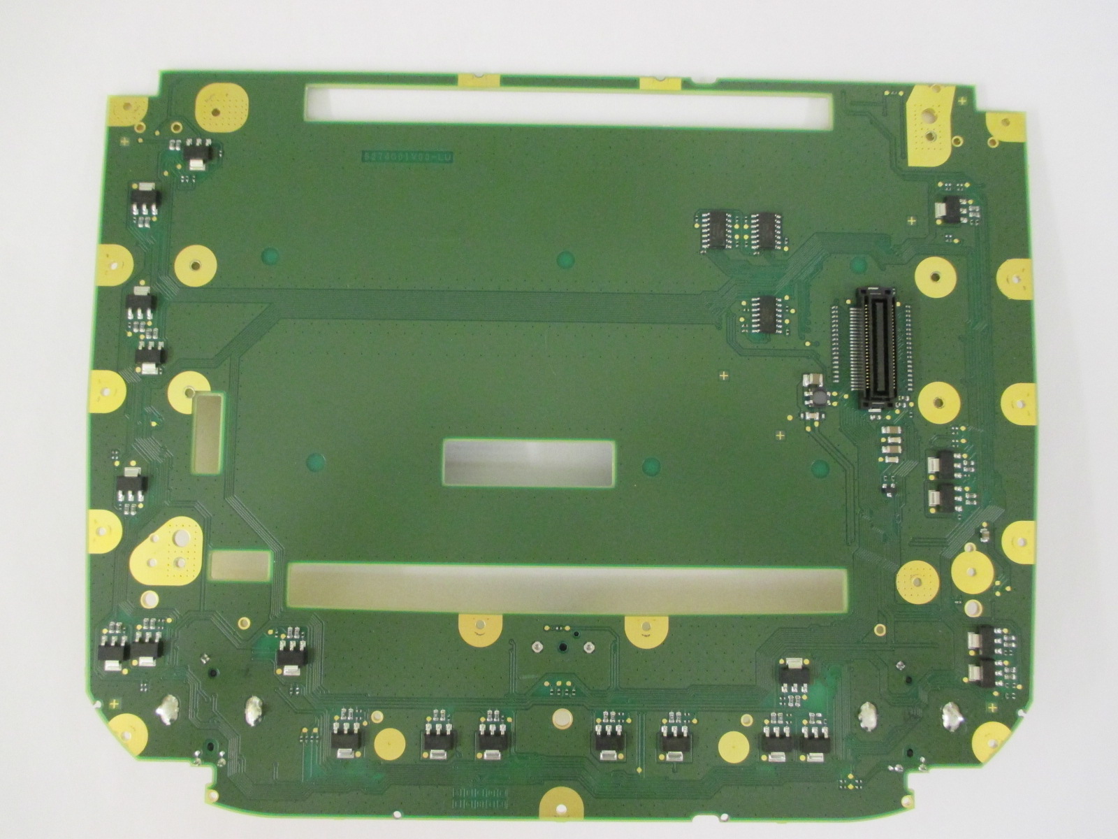

  • Da wird wohl einer der LED-Treiber, oder eine LED selbst auf der Tastenplatine hin sein.
    Bei diesen Dauerbeleuchtungen werden oft mehrere LEDs in Reihe geschaltet und mit einer Konstantstromquelle versehen.
    Die LEDs sind auf deinem Foto gut zu erkennen, die Treiber befinden sich auf der Rückseite. Hier ein Bild von meinem SD Navi+
    Die Treiber sind die "schwarzen boppel" mit den drei dünnen und einem dicken Kontakt.
    Ich denke das kann man reparieren. SMD löten ist aber was für fortgeschrittene.

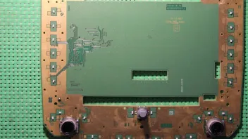

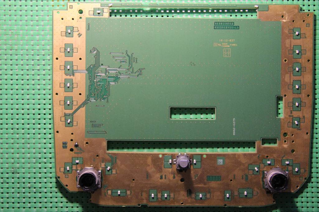

    Da würde ich gegenhalten! Ich behaubte die Tastenfeldplatine ist identisch. Hier mal ein schnell gegoogeltes Bild eines NX:
    [Blockierte Grafik: http://mkoelsch.com/temp/st/navi/navi-ausseinander-08.jpg]
    Je nach Preis dieser Platine würde die sich als Ersatzteilspender schon lohnen...
    Einmal editiert, zuletzt von Go4IT (4. Dezember 2016 um 13:13)
  • Würde ich auch vermuten. Sonst würde der breite Ausschnitt für das ersetzte DVD Laufwerk beim MCA nämlich keinen Sinn machen.
