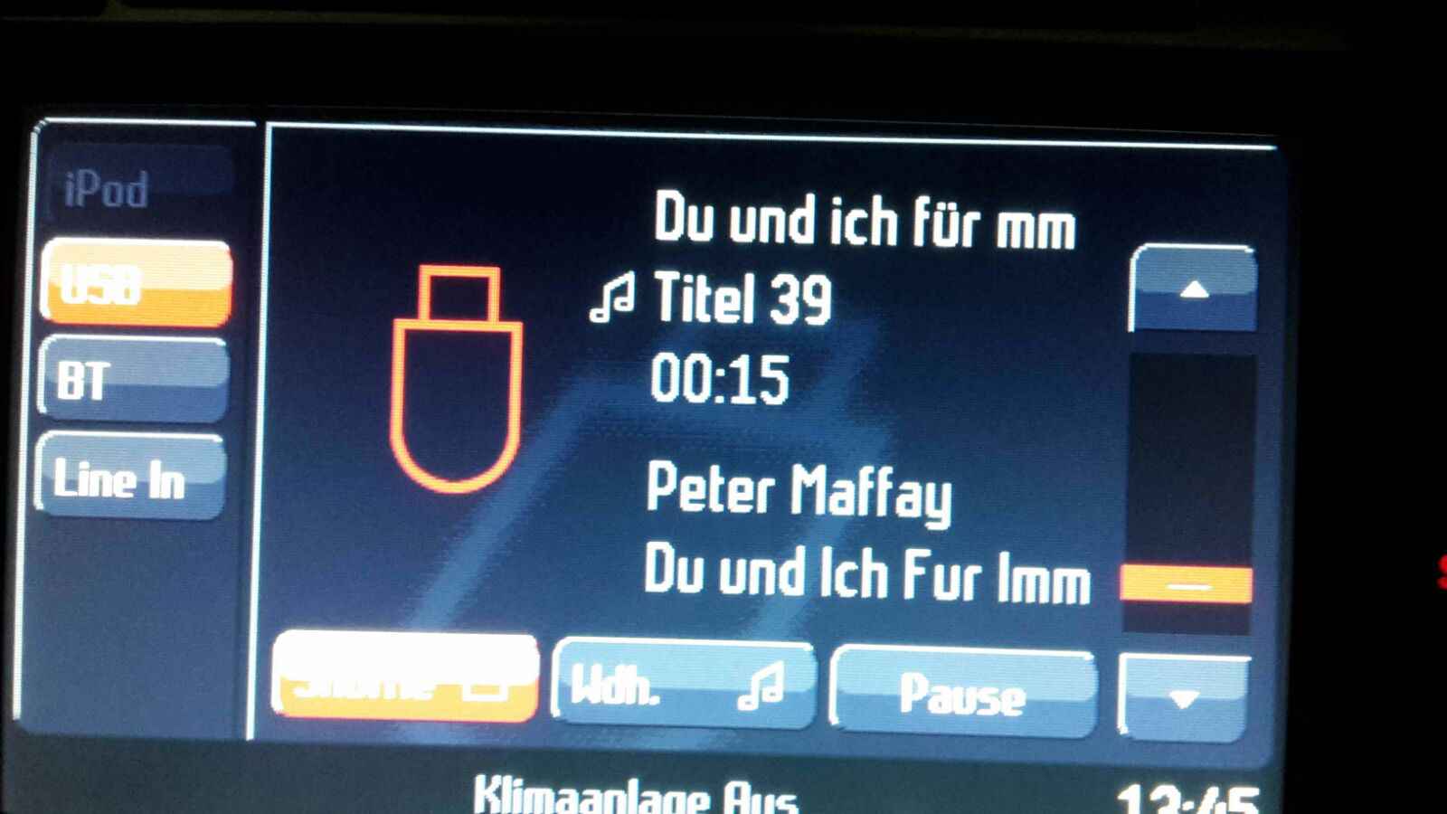

    nach sehr langer Suche im Netz und hier im Forum bin ich leider nicht auf die Lösung meines Problems gestoßen.

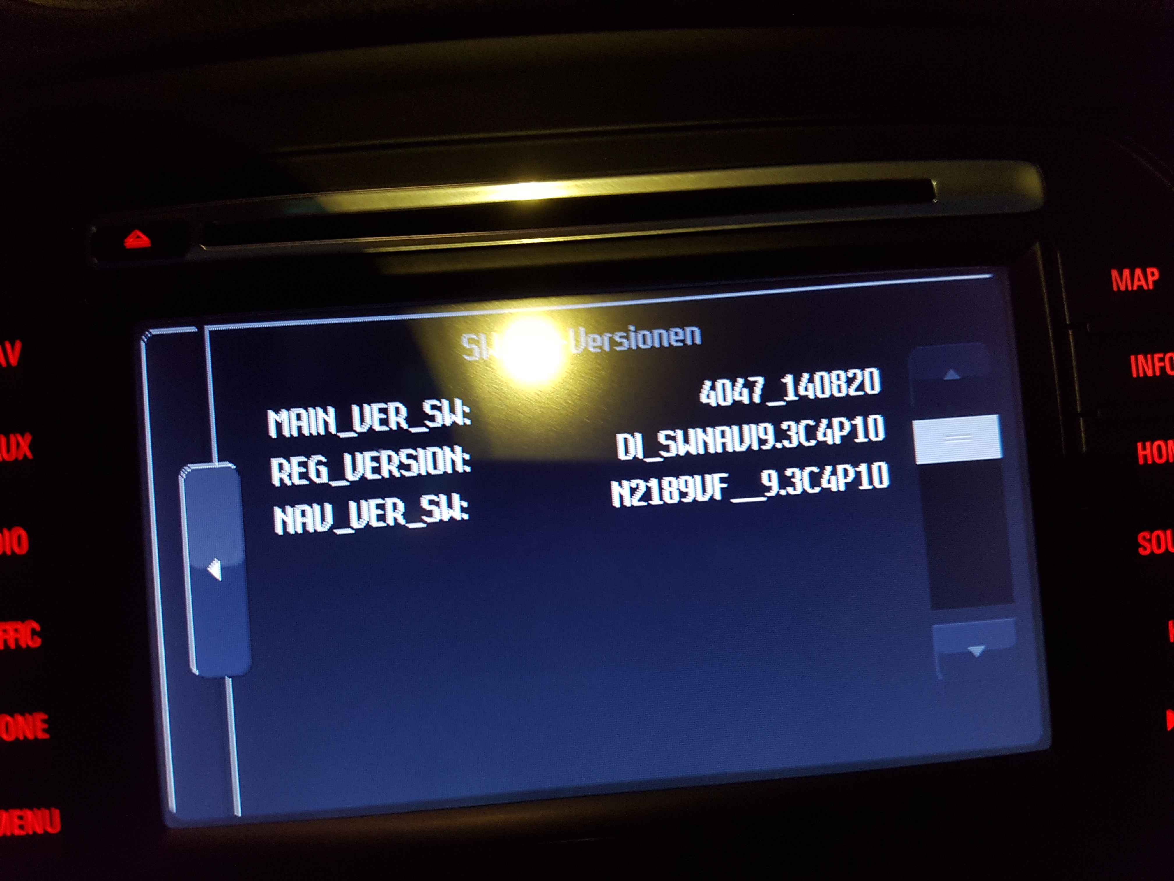

    Ich habe mein MCA im Mondeo auf die letzte verfügbare Version upgedatet (siehe Bild), das Sound & Connect Modul ist auch mit der letzten Software versehen worden.

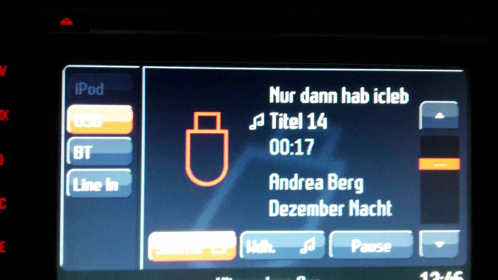

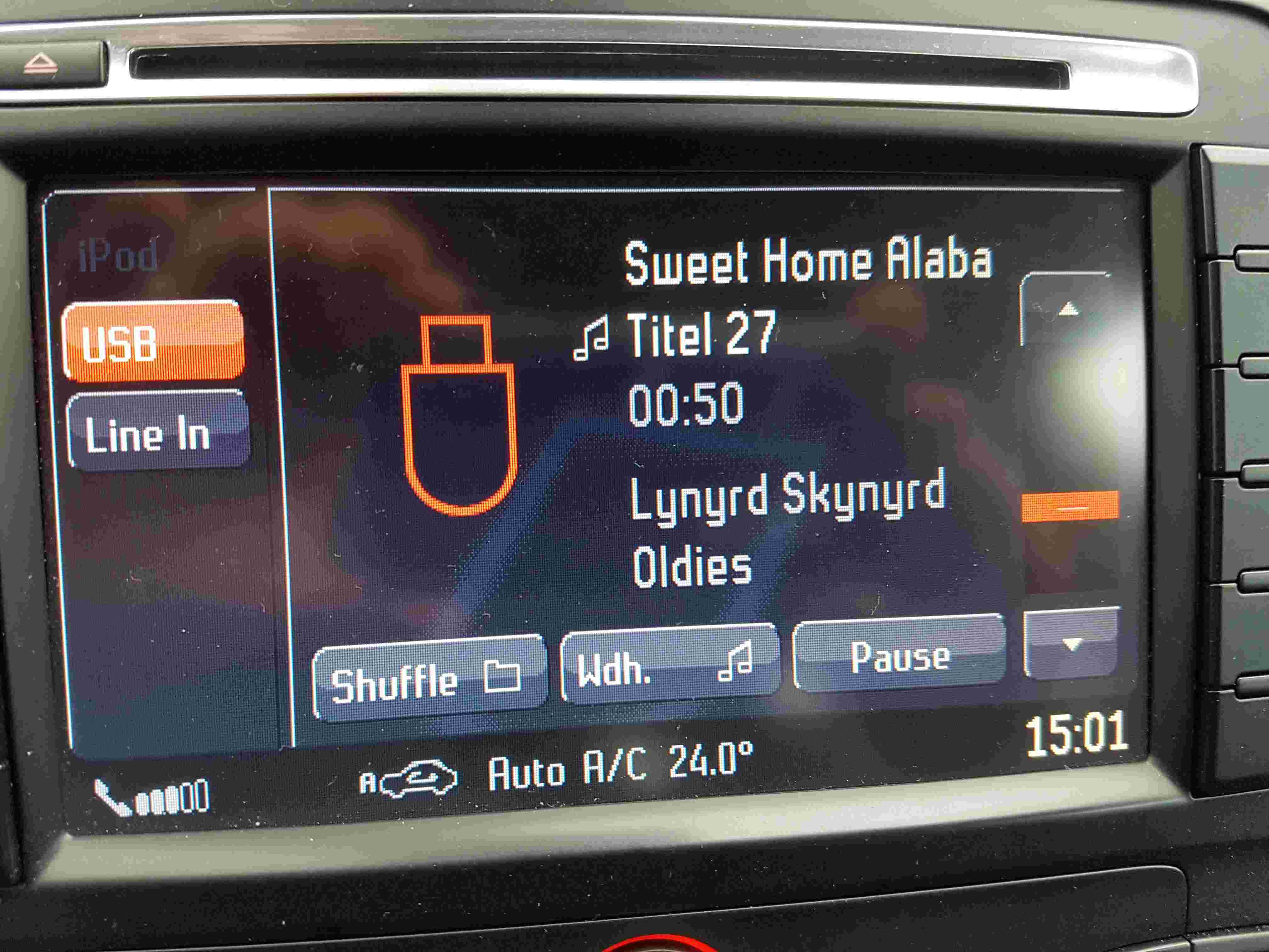

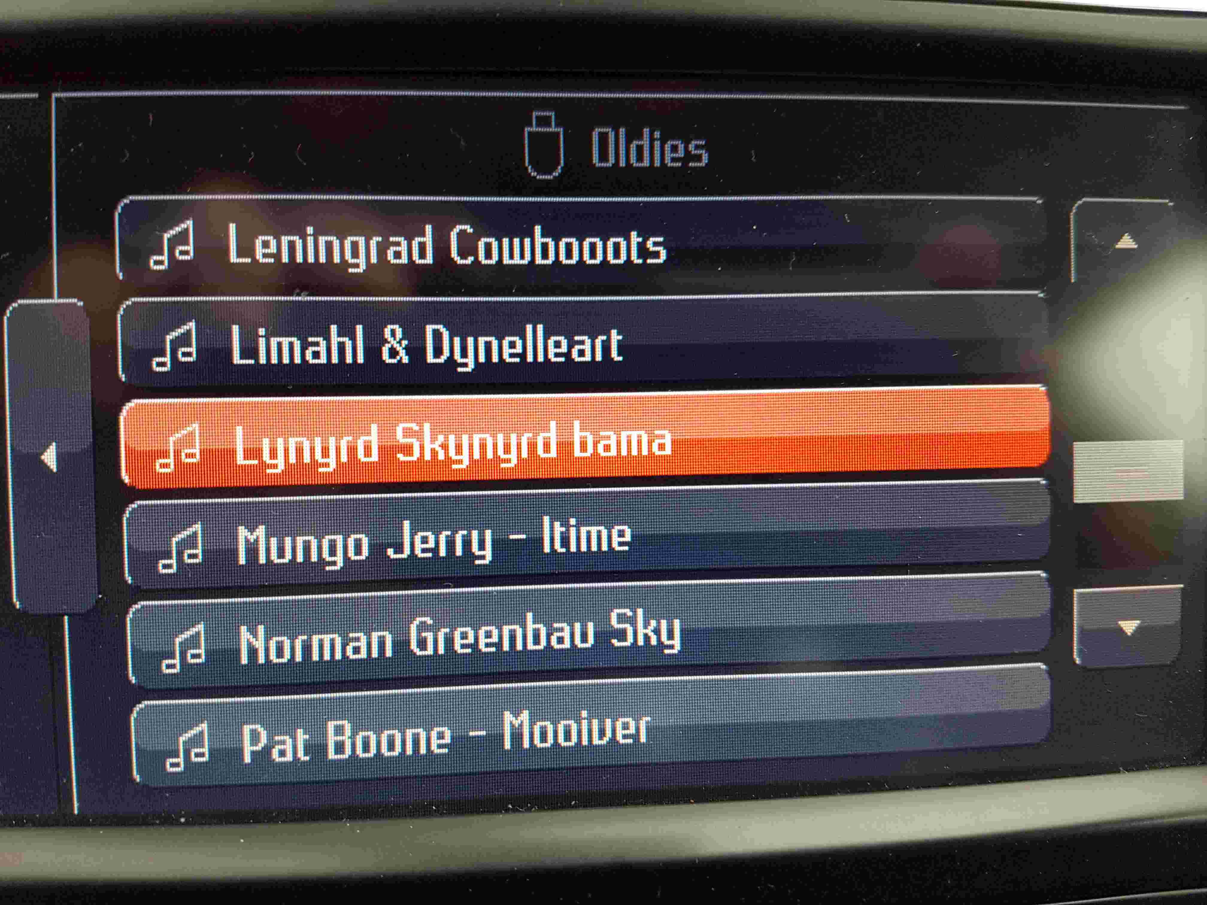

    Er zeigt mir beim Titel des MP3 Songs teilweise am Ende nur Schrott an, verschluckt Buchstaben und würfelt die restlichen Buchstaben irgendwie zusammen.

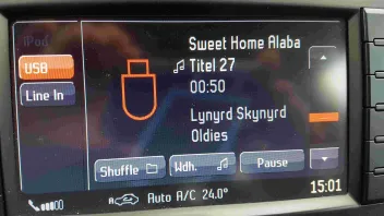

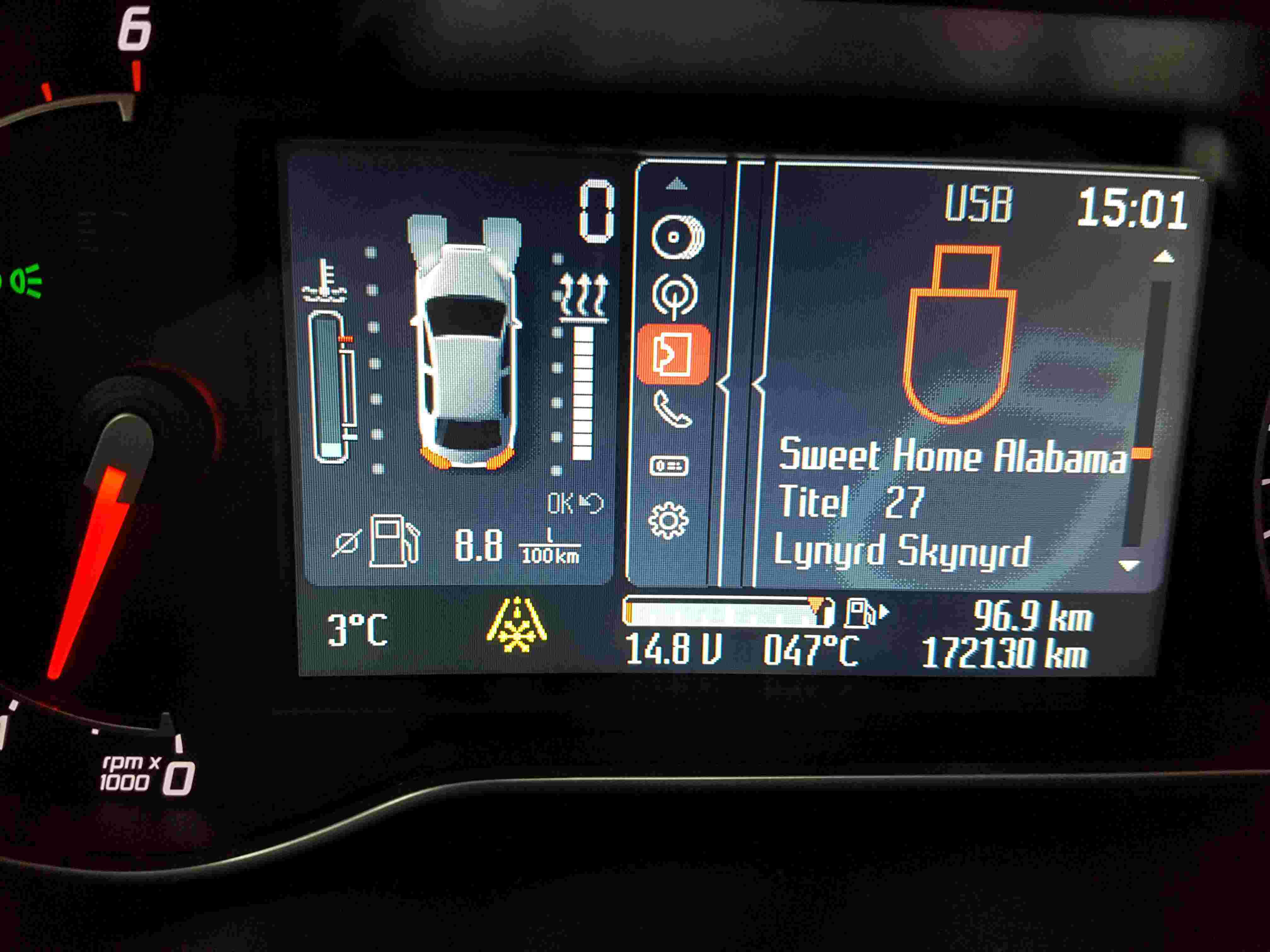

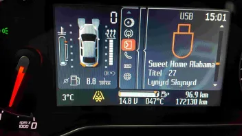

    Der gleiche USB Stick auf einem MCA mit älterer Software funktioniert richtig. Die Anzeige im Convers+ bei mir ist aber richtig, ohne den Buchstaben-Salat. Vor dem Update war das auch alles okay.

    Was mir aufgefallen ist:
    Die Lieder werden richtig angezeigt wenn ich im Tag die Titel kürze, also unter 16 bzw. 18 Zeichen bleibe.
    Kann ja aber nicht die Lösung sein da es mit der alten Software ja auch funktioniert hat.

    Habe noch Bilder mit dem Fehler gemacht.

    Wenn ich mir am MCA die Liste anzeigen lassen (wie auf Deinem Foto) sieht es noch katastrophaler aus..

    Software Version wurde richtig angezeigt.
    Habe es noch einmal installiert --> selber Fehler.

    Das Convers+ stellt genau diese 19 Zeichen dar, das MCA zwar nur 17 Zeichen, aber es kommt hier nicht zu Fehldarstellungen.

    Was aber leider trotzdem nicht funktioniert ist die Listenansicht im MCA in einem Verzeichnis auf dem USB Stick (3tes Foto).naja, was soll ich sagen.... muss Man(n) halt damit Leben das man die Tags nochmal extra bearbeiten muss, aber ist halt so.

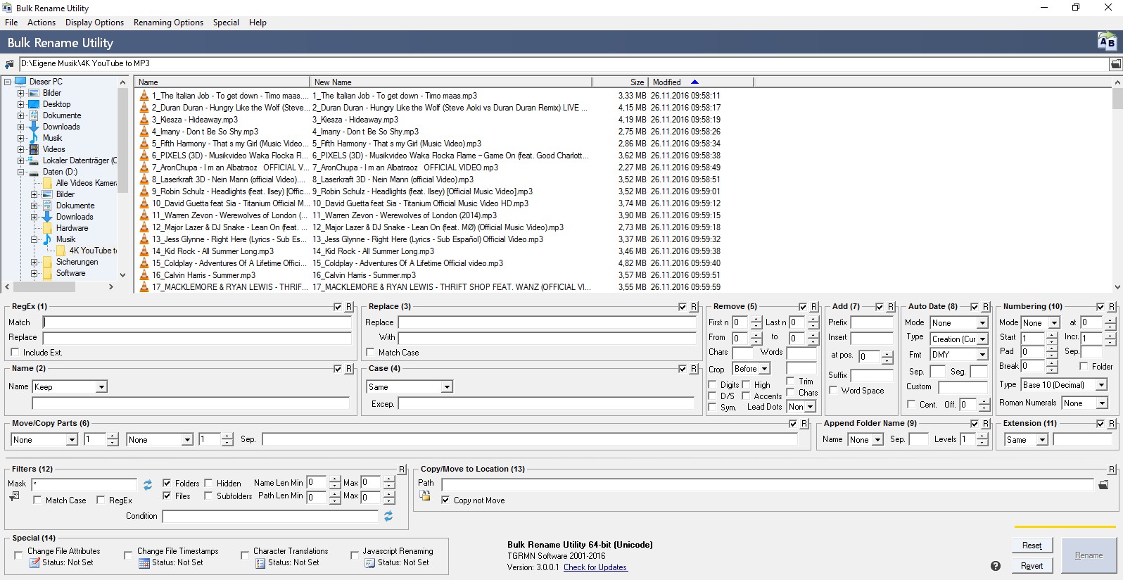

    @MP3 umbenennen
    Ich nehme dafür das Tool "Bulk Rename Utility", das ist absolut top, besonders wenn man viele Dateien und den gleichen Text kürzen möchte:
