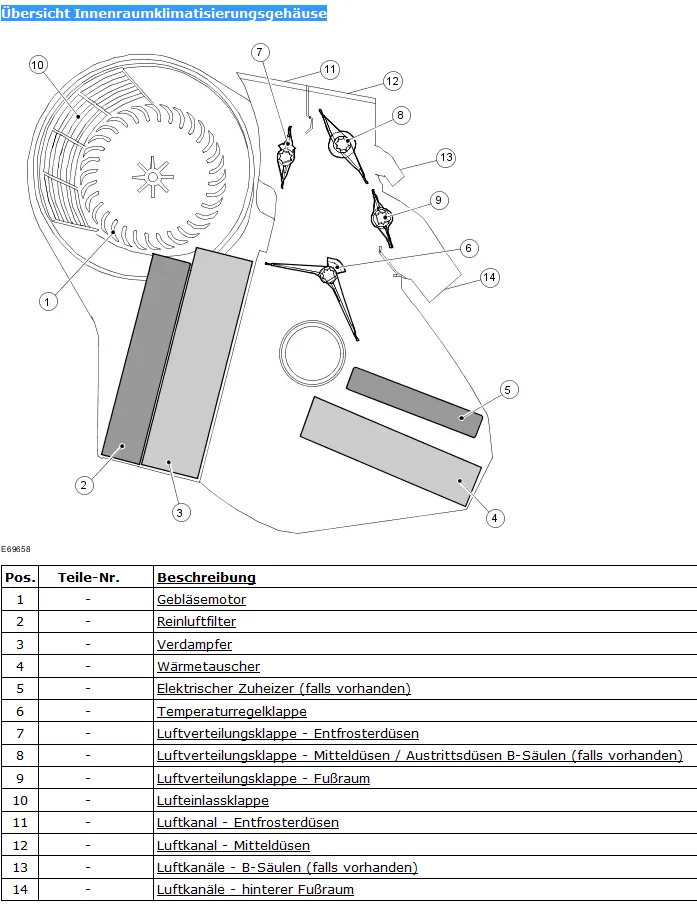

  • Wie kommt die feuchte Luft in den Innenraumfilter? Oder steht bei dir Wasser im Auto? Die Feuchtigkeit entsteht weit hinter dem Filter.
    " der mondi soll selbst entscheiden " woher soll der Mondi wissen das du in 10 min Zuhause ankommst und die Klima vorher abschalten um ggf. Den Verdampfer zu trocknen?
    Die feuchte Luft wen es Regnet oder Nebel oder eventuell auch Schnee trifft immer zuerst auf den Filter, dort bleibt alles hängen was es durch
    die Ansauggitter und Ventilator schafft.
    Der Filter sollte denke ich Filterklasse 7 haben und somit auch feinste Partikel, also auch Feinste Tröpfchen auffangen, da sich auch entsprechend anders organisches Material in dem Filter fängt
    ist hier idealer Nährboden für Pilze u.Ä.
    Der Verdampfer sitzt direkt press hinter dem Filter wo an und für sich das meiste Wasser bei laufender Klima aus der Luft zum Innenraum rausgenommen wird, da aber die Einbaulage des Verdampfers nicht so
    glücklich gewählt ist kann es durchaus passieren das das am Verdampfer kondensierte Wasser am Filter entlang abläuft.
