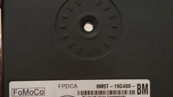

hatte meinen 2ten MK4 bekommen, was mir natürlich gleich Auffiel, das das Convers+ kein Telefon anzeigte.
Verbaut war eine Bluetooth Box mit USB anschluss..
Nun habe ich aus meinem anderen MK4 die Bluetooth Box ausgebaut ( ohne USB ) und in den eingebaut. Siehe da, Bluetooth ist findbar, Convers+ zeigt Telefon an, und das FX Radio Muted nicht mehr bei drücken des Phones Knopfes..
Alles gut soweit. Nur leider höre ich niemanden
Ich kann gehört werden, aber höre niemanden beim Telefonieren, auch geht das Sprachkommando nicht.. steht zwar im FX und Convers+, aber wenn ich spreche passiert nicht ( z.B. Hilfe.. ) Auch wenn ich nichts Höre, müsste ja wenn ich Voice Taste-> Klimaanlage -> Temperatur -> 25 grad was passieren oder?
Vielleicht hatte jemand schonmal das Problem mit "kein Ton" von der Bluetooth / Sound und Connect Box?!
