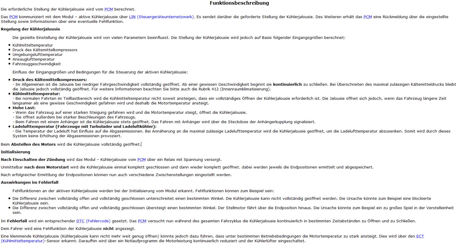

    wie kann ich bei meinem 1.6er EcoBoost die Kysor Klappen testen?
    Gibt es eine Möglichkeit diese per Forscan etc. zu testen oder ggf. manuell eine Verstellung zu initiieren um zu sehen, dass diese funktionieren?
    Wo genau muss ich schauen und wie komme ich dran wenn ich die Kabel/Steckerverbindung zu den Klappen prüfen möchte?
    Ich habe den Wagen heute kalt in der Tiefgarage stehen gehabt und gestartet, Scheibenenteisung eingeschaltet (Lüftung auf Hi/Max und die beiden Scheibenheizungen aktiviert) und bin eigentlich davon ausgegangen, dass er die Klappen schließt wenn er im kalten Zustand steht um eben schneller auf Temperatur zu kommen. Da hat sich jedoch so gar nichts getan. Die Klappen stehen komplett offen.

  • Hintergrund ist, dass es ggf. einen Zusammenhang zwischen meinem Motor Ruckelt auf der Bahn und den Klappen geben könnte (1.6 EcoBoost ruckelt auf der Autobahn bei ca. 2800-3100 U/min).
    Jedenfalls gehen sie beim Focus im Stand - wenn es kalt ist - zu damit der wohl schneller warm wird (lt. Youtube Video). Bei Vollgasfahrt sollten die aufgehen wegen der Hitze und sonst ja nach Bedarf geöffnet oder geschlossen werden (Auch wg. Luftwiederstand). Muss mal schauen ob sich da bei mir was tut.

    Im stand sind die auf, sonst meist zu um den Luftstrom zu optimieren. Bei Vollgas und überhitzung sind die wieder auf.
  • Beim durch die Gegend googeln, dass die beim Motor-Start zu gehen würden bis der auf Temperatur ist wenn es eben draußen frischer ist.
    Etwa was so wie hier:
    Externer Inhalt youtu.be
  • Beim 2,0tdci Bj.13 sind die Klappen offen, schließen nach dem
    Motorstart und öffnen wieder wenn Kühlung nötig ist.
