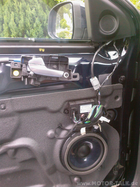

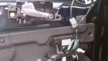

Da habe ich mich wohl etwas unglücklich ausgedrückt. Wenn man die Türinnenverkleidung entfernt hat, dann sieht man den Kabelbaum zum Außenspiegel. Dieser hat etwa in der Höhe der Hochtöner einen Stecker, wo man ihn abstecken kann (im Bild der helle Stecker).
Wenn die Kabel zur Umfeldbeleuchtung vorhanden wären, lägen sie dort vom Türsteuergerät kommend auf und man kann alle Kontakte, die nicht herausgeführt werden prüfen. -
Danke für das bild und die Erklärung,
Also wenn es der selbe Kabelbaum sein sollte wie bei dem FL dann müsste das Plussignal eine lilane Leitung sein. Habe auf andere Bilder gesehen das der Vorhanden ist.
