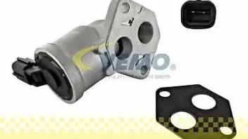

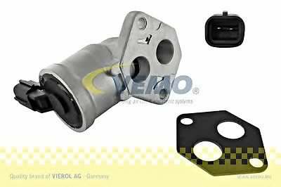

Nur so als Theorie, würde für mich eben so das LLRV leerlaufregelventiel in betracht kommen, das es eventuell hackelig bei kalten Motor funktioniert, und sobald der motor heiß ist etwas geschmeidiger wegen hitze und Ausdehnung.
Habe diesen erst beim Nachbarn ausgebaut gereinigt, anschließend mit forscan auf funktion überprüft, ich glaube auch neu angelernt bin mir nicht sicher.
Den luftmassen bzw. mengenmesser hatte ich auch gereinigt wäre eine kostengünstige suche wert.

Werde mal morgen nach der Arbeit mal alles zerlegen und gucken was Sache ist. Wo sitzt denn ca das leerlaufregelventil? Agr habe ich gefunden. Den Rest werde ich sauber machen.
Elm habe ich nicht.nur Delphi -
Bin mir nicht sicher das sitz bestimmt in der ansaugbrücke innen zwichen motor und ansaugbrücke
wo von ich überzeugt bin das es das leerlaufregelventiel oder agr ist
Das Auto hat weder ein Leerlaufregelventil, noch einen Luftmengen- oder -massenmesser.

Jedes auto besitzt einen wie soll sonst die gemisch Bereitstellung von statten laufen, beim diesel ist es der luftmengenmesser beim benziner der luftmassenmesser, achso der sizt hinterm luftfilter, aber das hat er bestimmt auch nicht.
@I love my mk4: Aus dem Ansaugrohrdruck und der Ansauglufttemperatur lässt sich sehr zuverlässig die Masse der angesaugten Luft errechnen und damit auch der benötigte Anteil an Kraftstoff. Nachgeregelt wird dann über das Signal der Lambdasonde. Funktioniert alles wunderbar, solange im kalten Zustand keine Störgröße auftritt.
Achso, und streng genommen liegen dreiviertel des gesamten Autos hinter dem Luftfilter, aber in diesem Fall ist da weder ein Leerlaufregelventil noch ein Luftmassenmesser dabei. Und Luftmengenmesser gibt es bei Ford schon seit dem seligen 2.8er nicht mehr.
