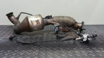

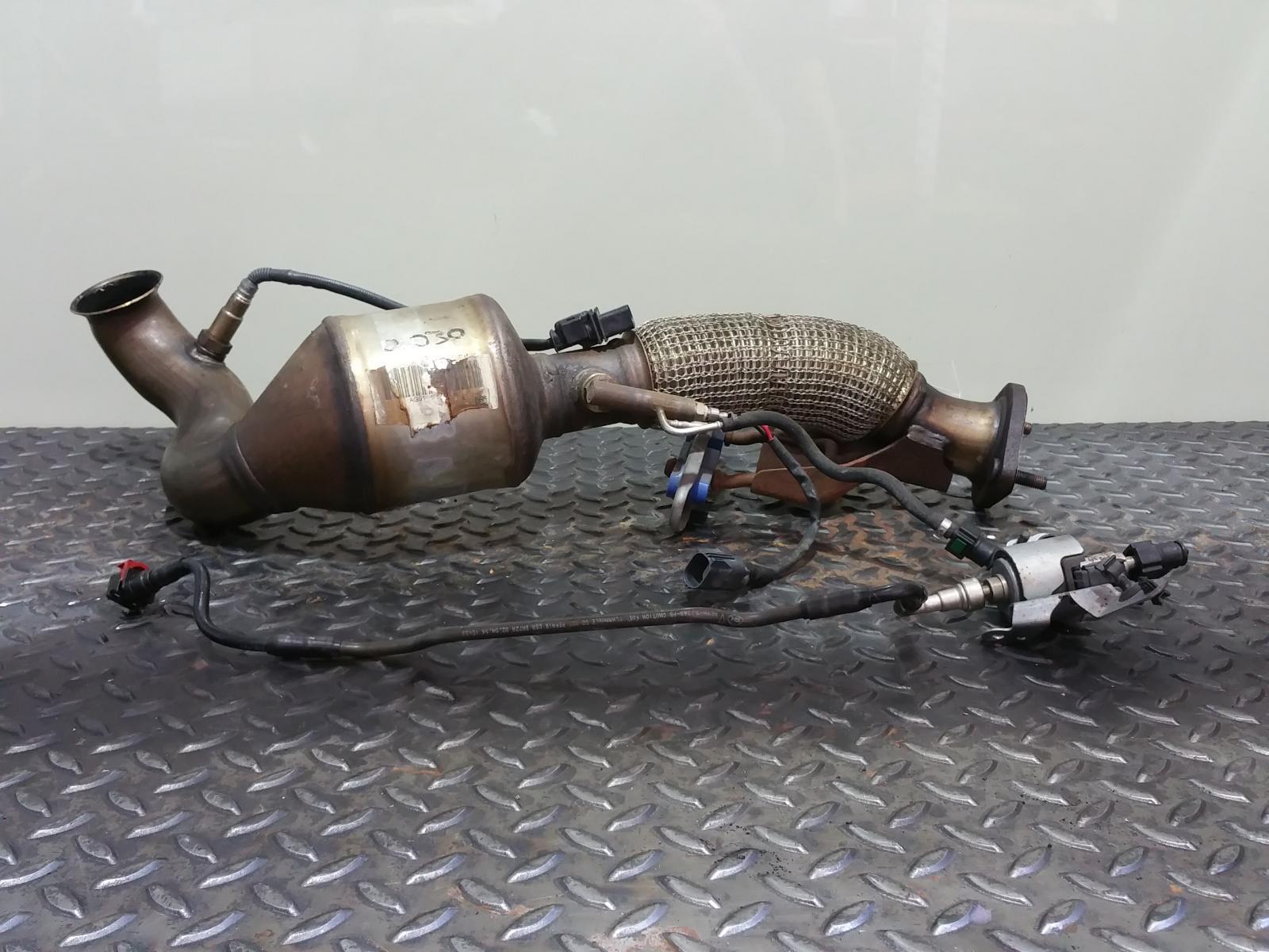

Bin mir nicht sicher, aber die wirst du wohl in der Abgasanlage finden.könnt auch sein das Du 2 Lamdasonden hast!

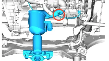

Theroretisch sieht das so aus, was hat dein Forscan gesagt vor oder nach kat, bei der vor kat Sonde wirst du bescheiden rankommen.
natürlich unter dem Auto, die motorabdeckung unten muss zuerst ab, dann der Abgasanlage entlang zum Motor folgen dan wirst du fündig man sieht ja wo die Sonden eingeschraubt sind.

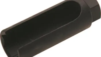

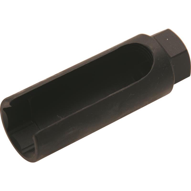

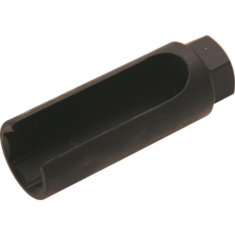

Also BBG-AE185 ich komm ja schon mit der hand nicht zwichen Motor und Spritzwand, nicht mal der turbo lässt sich da vernünftig sichten, wie soll man da noch mit nem maulschlüssel oder der lambdasonden nuss drauf.
Die Nüsse gibt es schon ab 8-15€

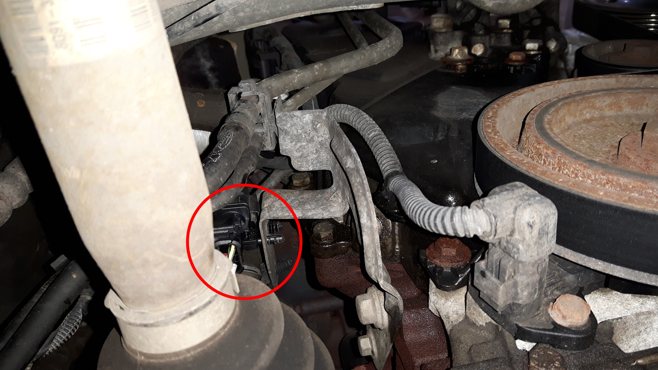

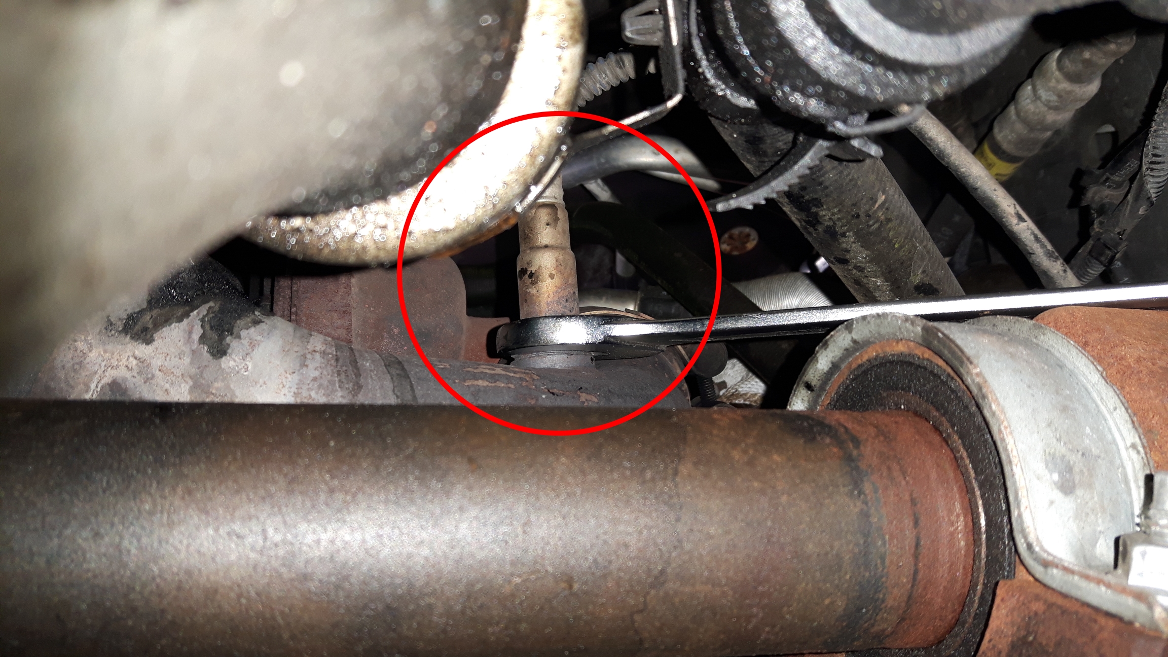

Hallo zusammen,

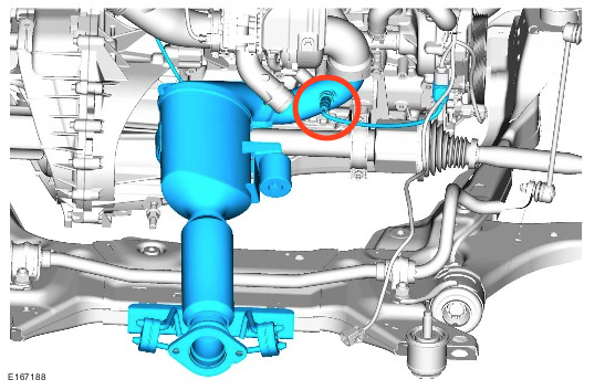

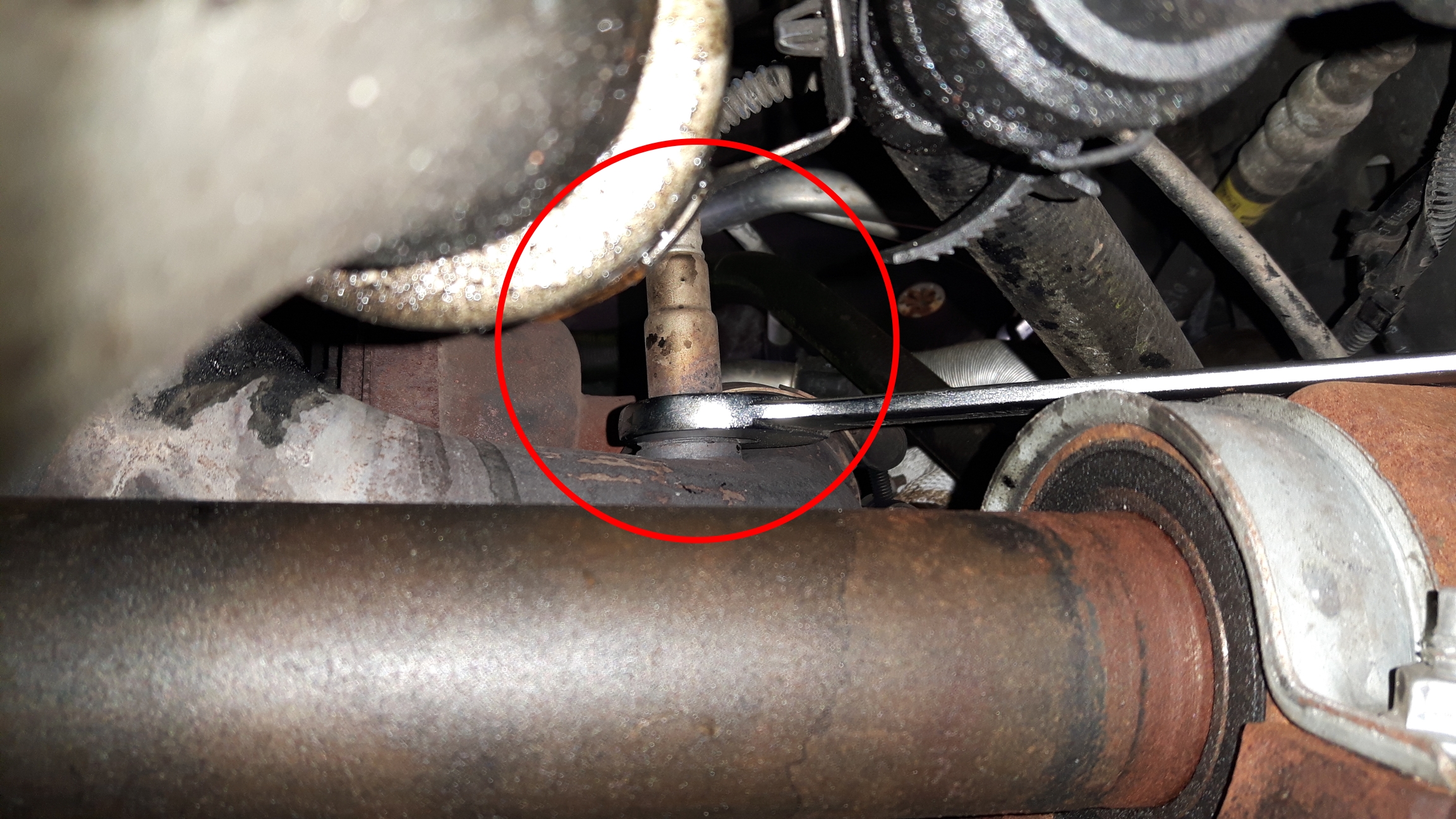

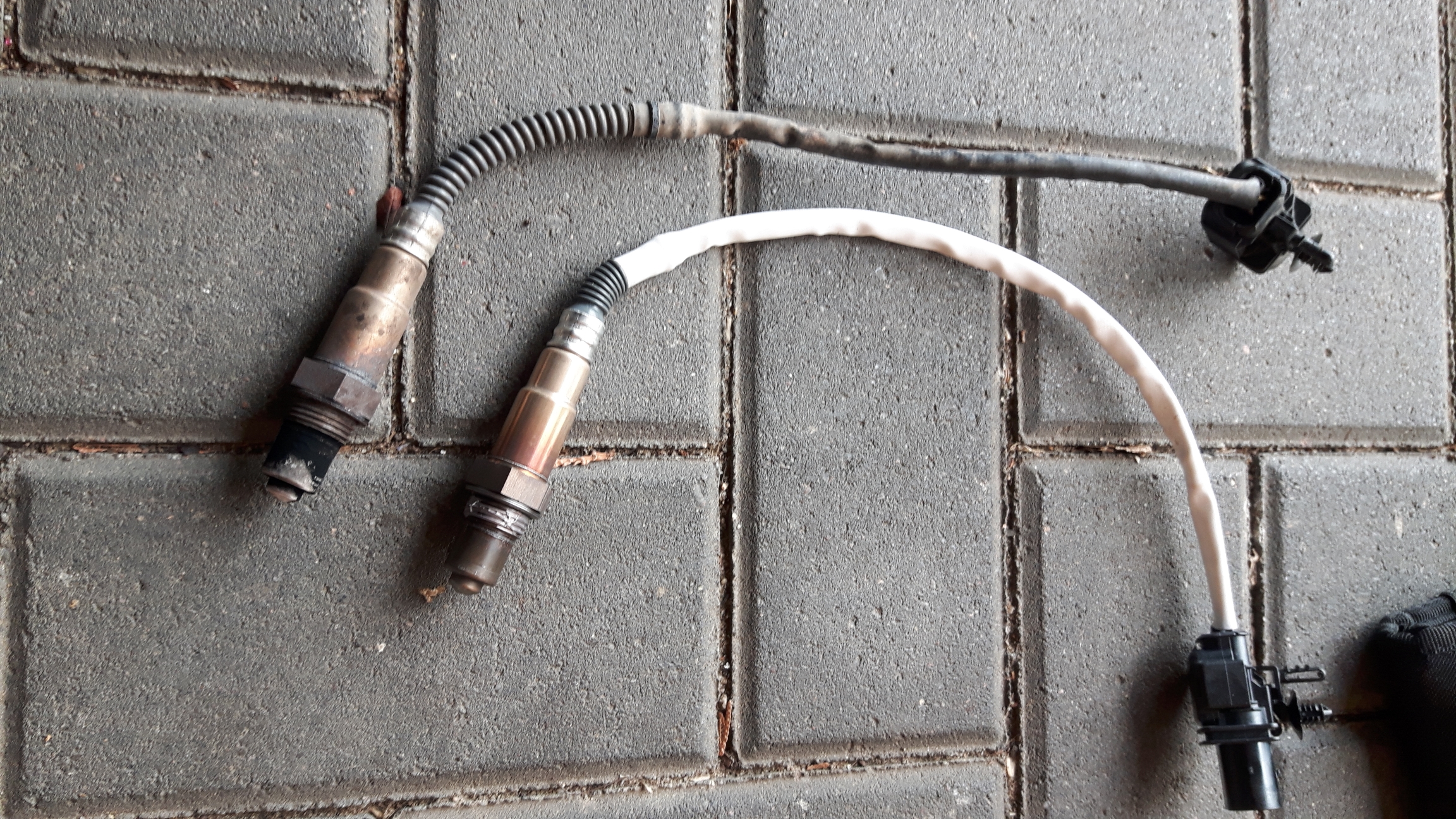

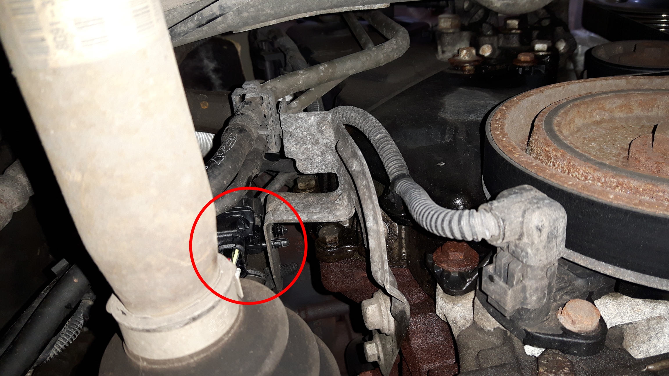

kleiner Montagebericht: Untere Motorabdeckung ab, am Abgasrohr den Sensor finden (Bild 1), dem Kabel folgen und die Stecker-Buchse Kombi am Winkelträger lösen (Bild 2), Stecker ausklippsen (Zunge drücken), mit 22er Maulschlüssel Sensor lösen (geht ganz leicht), neuen Sensor reindrehen (Anziehmoment kenn ich nicht, nach fest kommt ab, also sachte!), Stecker in Buchse und beides am Winkelträger anbringen, untere Abdeckung dran. fertig.

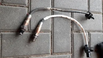

Dauer ca. 30 Minuten. Sensor kostet im Netz 85 €. Bild 3 alter und neuer (rechts) Sensor.
Danke nochmal für eure Bilder, schönes Restfest!
Thomas.
Schön das es geklappt hat ![]()
gut gemacht läuft also wieder, bei welcher laufleistung ging sie flöten.
