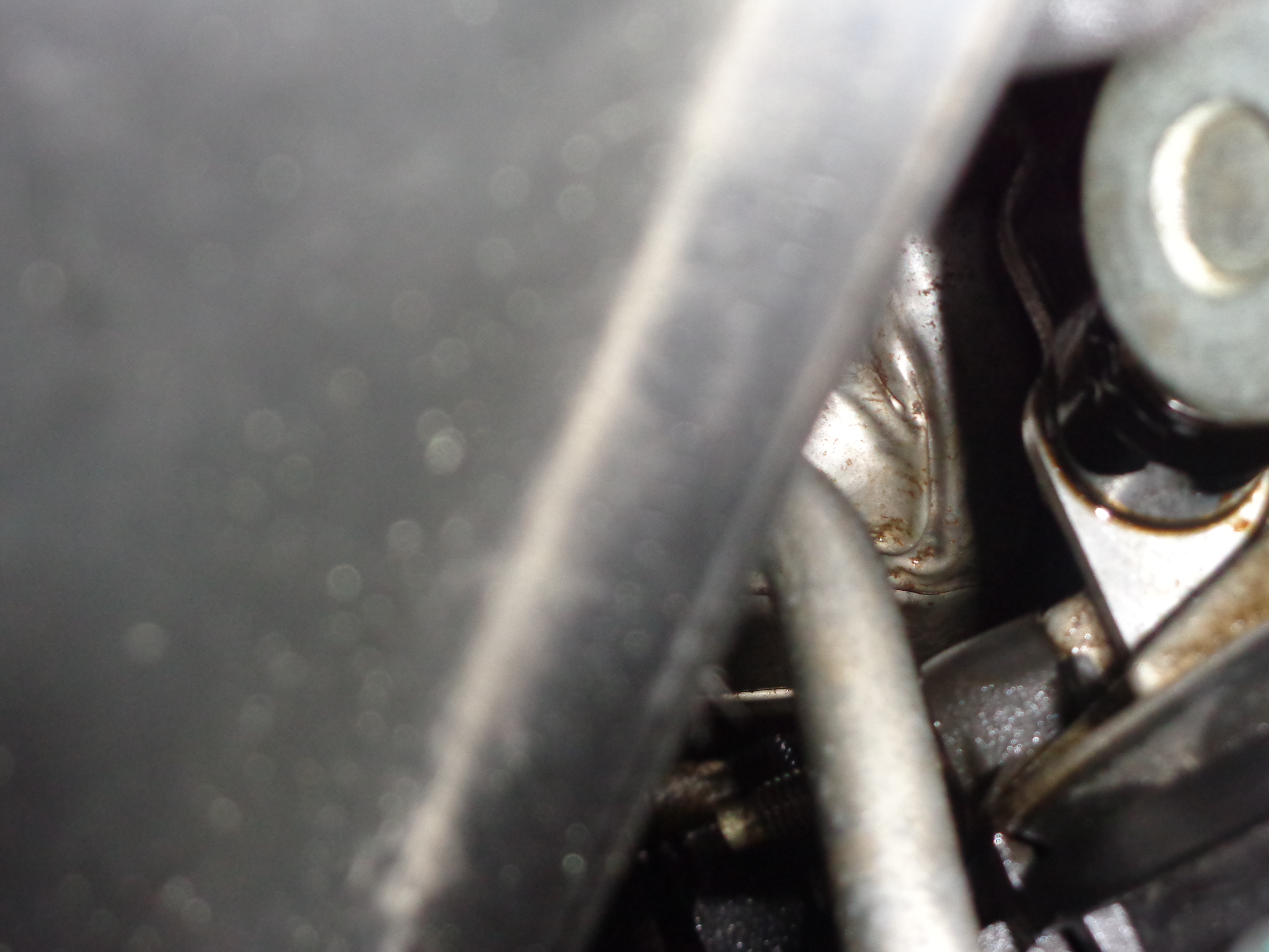

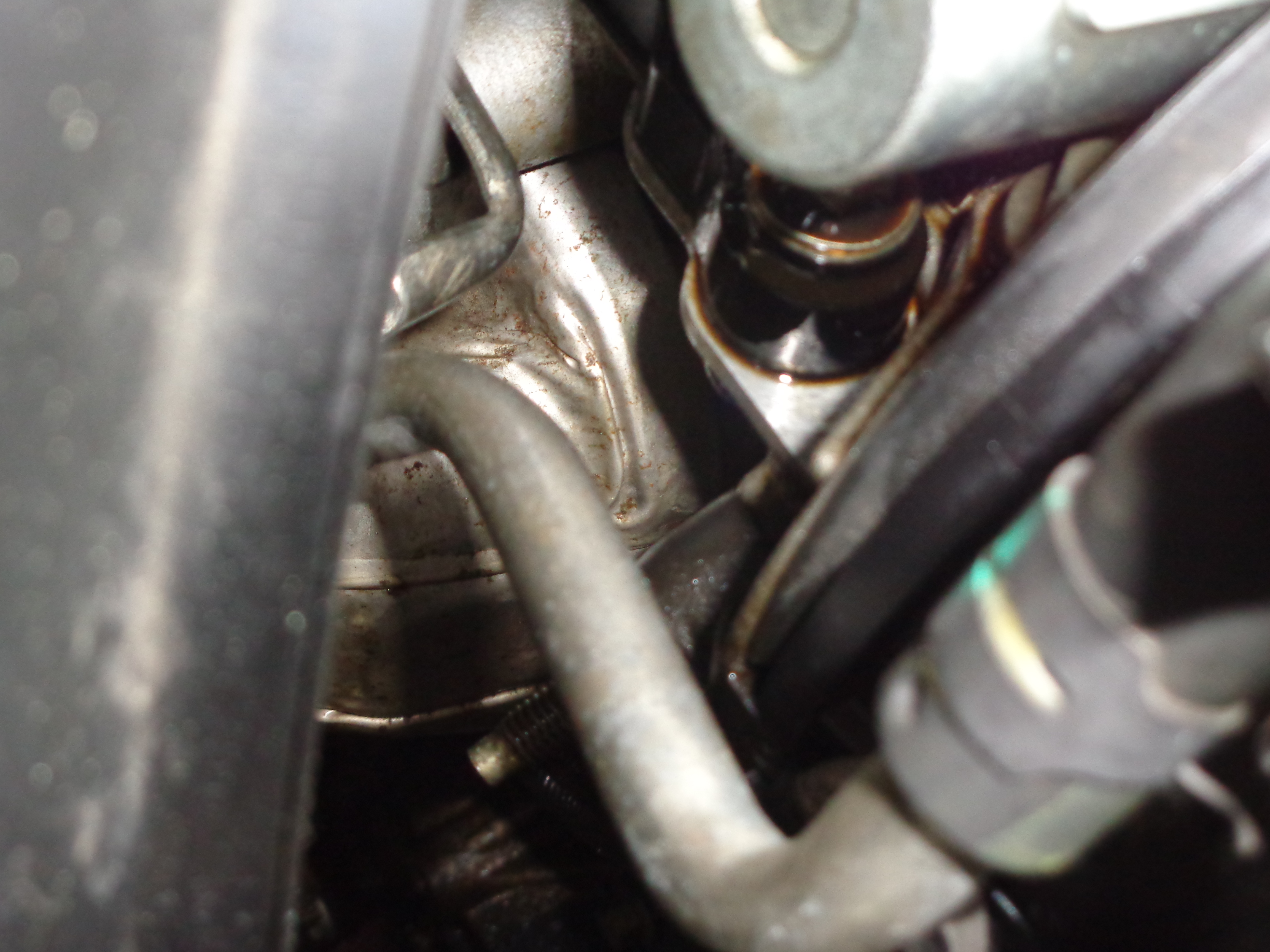

    3, Überprüfung heute - siehe auch Anlage:
    a. Obere schwarze Plastik-Abdeckung Motor entfernt - alles sauber -also hier keine Fotos.
    b. Fahrzeug an der Fahrerseite angehoben - Öl an Kante der unteren schwarzen Plasik-Abdeckung.
    c. Diese Abdeckung auch entfernt - Öl kommt von oben von der Fahrerseite,
    d. Motor - siehe Anlage - tropft nur, wenn er läuft und angekippt ist - Motor ein ohne Kippung bringt kein Tropfen.
    Mehr kann ich mit meinen Mitteln nicht abbauen (Laie, Wagenheber, wenig Werkzeug und Taschenlampe).

  • Ich bin zwar kein 1.6 Eco-Boost-Fahrer aber sieht aus als käme das Öl irgendwo aus dem Bereich des Turboladers.
  • Da ist nix Turbolader Hasi. Der ist ganz wo anders und wird mit schönen Kühlwasser gekühlt 8o Der sitzt vorne links im Bereich wo du fast den Nebelscheinwerfer hast und wird vom Kühlsystem mit versorgt.
  • Das letzte Bild sieht aber schon sehr nach Turbolader aus und womit der gekühlt wird ist ja erst einmal egal, denn er braucht ja eine Ölversorgung für die Lager. Könnte also schon sein, dass der undicht ist.
  • Aber derartige Mengen?. Haben ihn jetzt auch gesehen. Ich denke hinten links auf dem letzten Bild!
