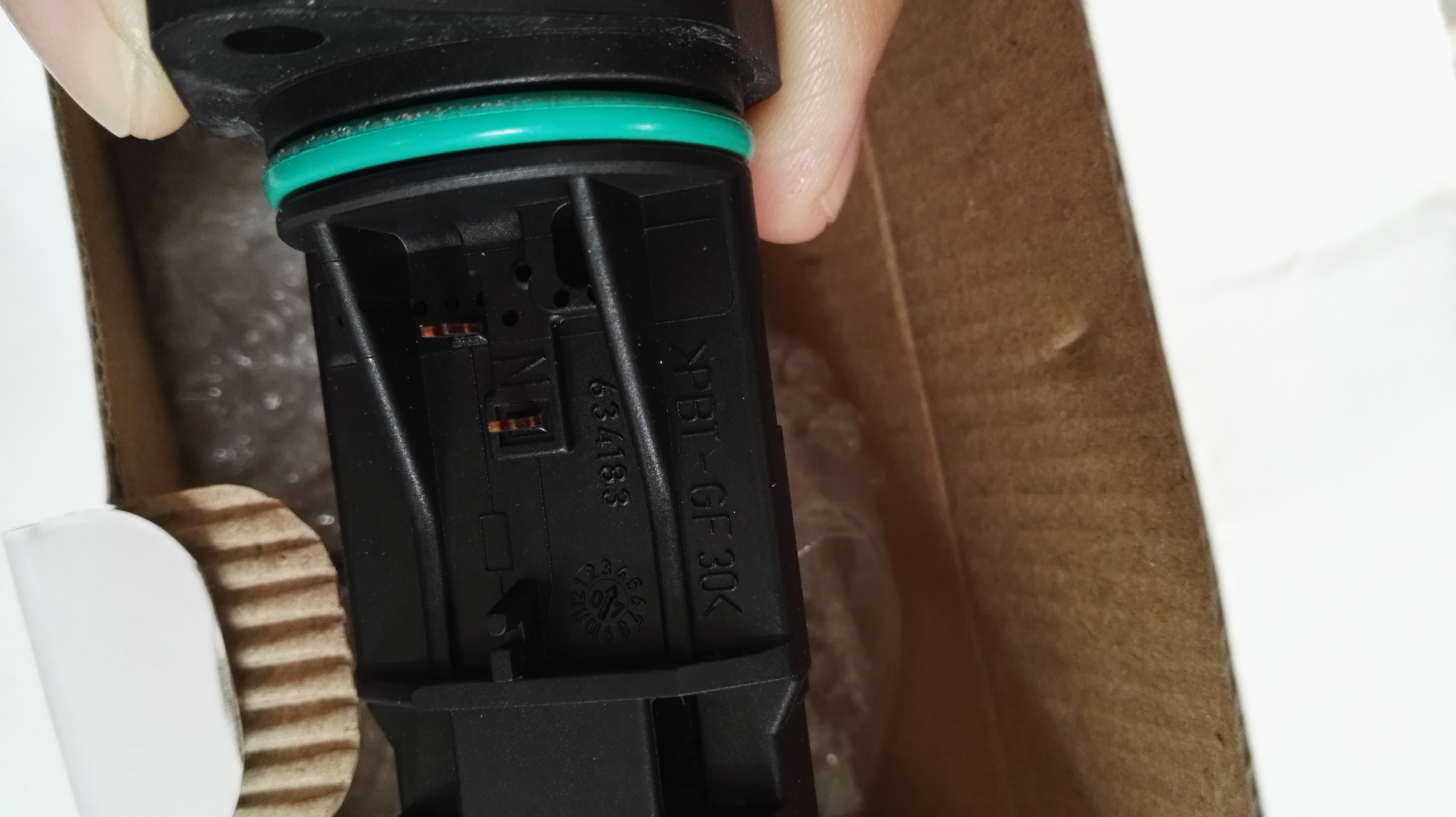

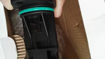

  • So Jungs der neue LMM ist drin. Da viel mir auf bei dem neuen war sone Art Sicherung an der Außenseite angebracht, beim alten hat diese komplett gefehlt. Könnt ihr was dazu sagen?
  • 8| Stell doch mal ein Bild rein

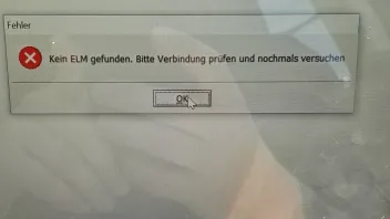

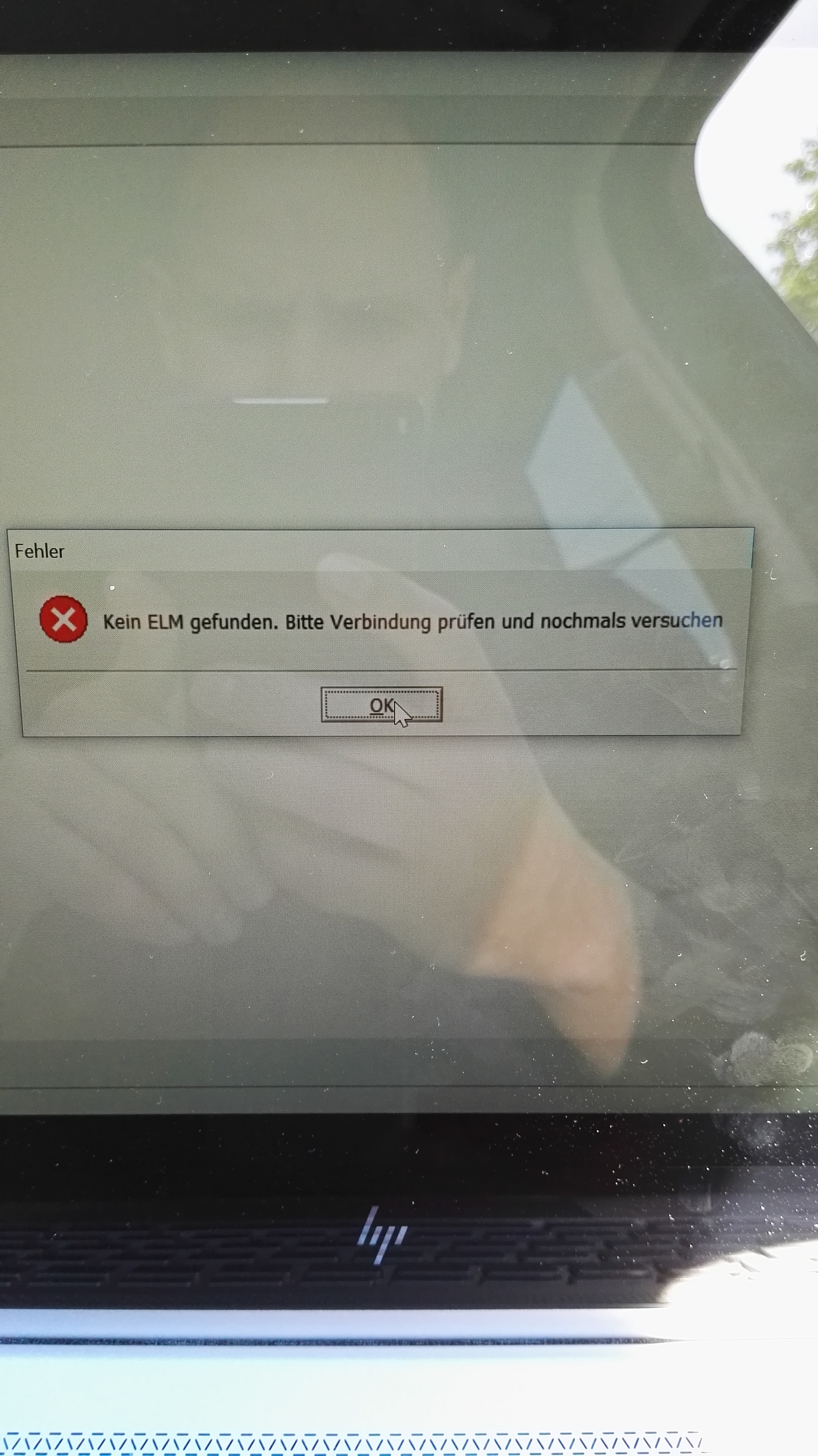

  • Was für eine Fehlermeldung spuckt er aus wenn er sich nicht verbindet ?
  • Das kann ich Grad nicht genau sagen weil meine Frau mit dem Waagen unterwegs ist. Aber es war sowas wie das Kabel währe nicht angeschlossen.

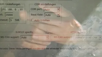

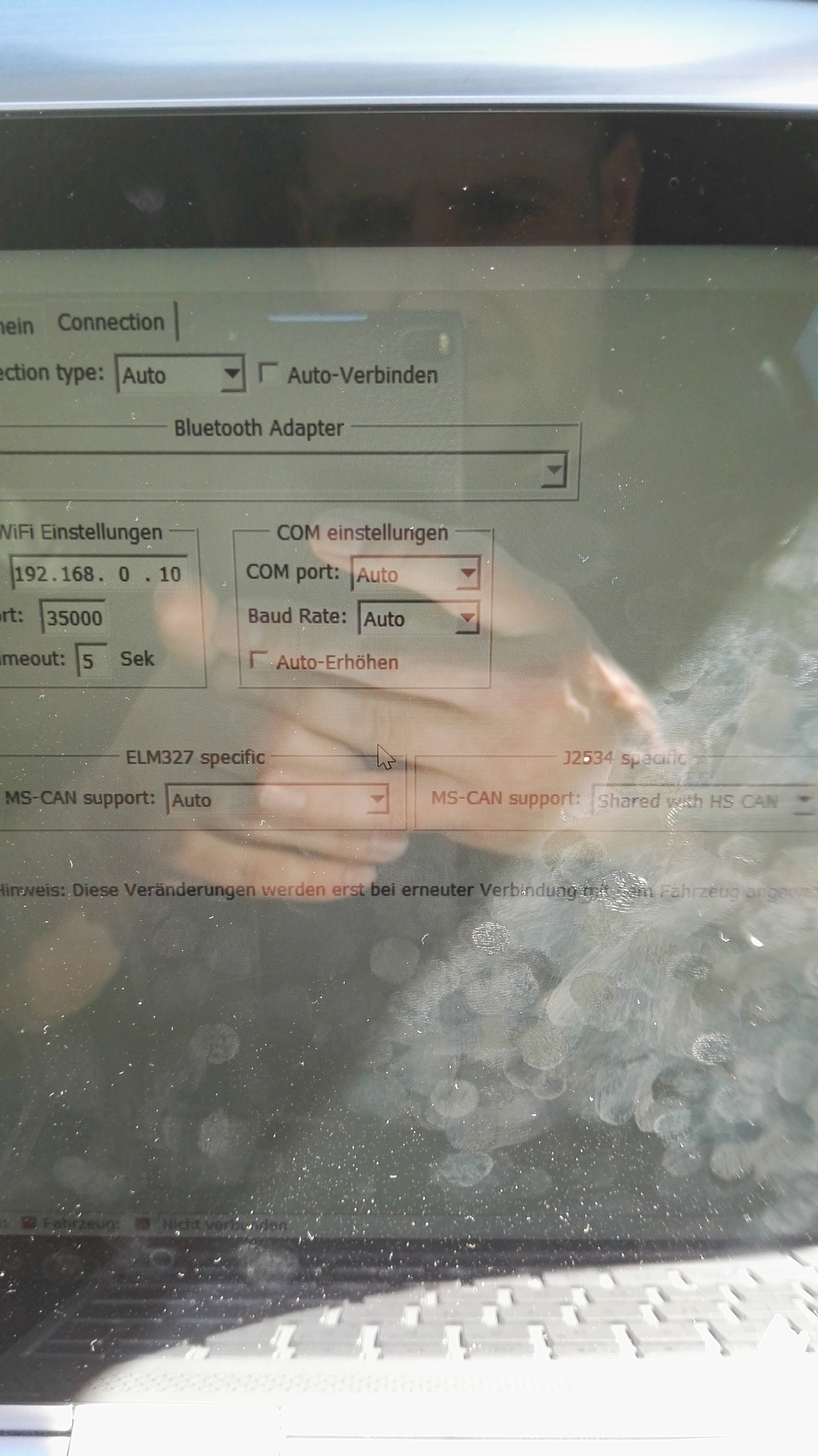

    Nochmal zum Verständnis...die forscan Software und das Kabel reichen aus? Oder muss der Rechner vorher noch konfiguriert werden? Denn bei dieser conversmod Seite wo ich das Teil bestellt habe gibt es auch eine Software runter zu laden und zu installieren.
    Des weiteren muss ich sagen das der Stecker am Fahrzeug ziemlich locker sitzt. Ist das normal? Und die Leuchtdioden (die dummerweise auf der Unterseite sind??) Dort leuchtet nur die für AN.
  • Dass die LED an der Unterseite sind ist leider normal :whistling:
    Öffne den ELM und verdreh den Connector, dann hast die LED auch oben :)
    Musste dies auch ändern :rolleyes:
    Und dann brauchst Du für den ELM noch Treiber die z.B. bei dem ModHelper Programm dabei sind.
    Die Treiber wären dann:
    FTDI Chip
    Profilic Chip
    SiliconLabs
    CH341SER
    Erst dann funktioniert auch der ELM mit den Treibern.

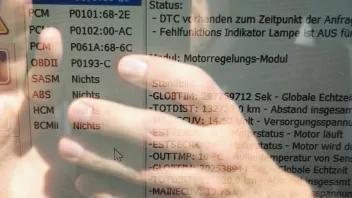

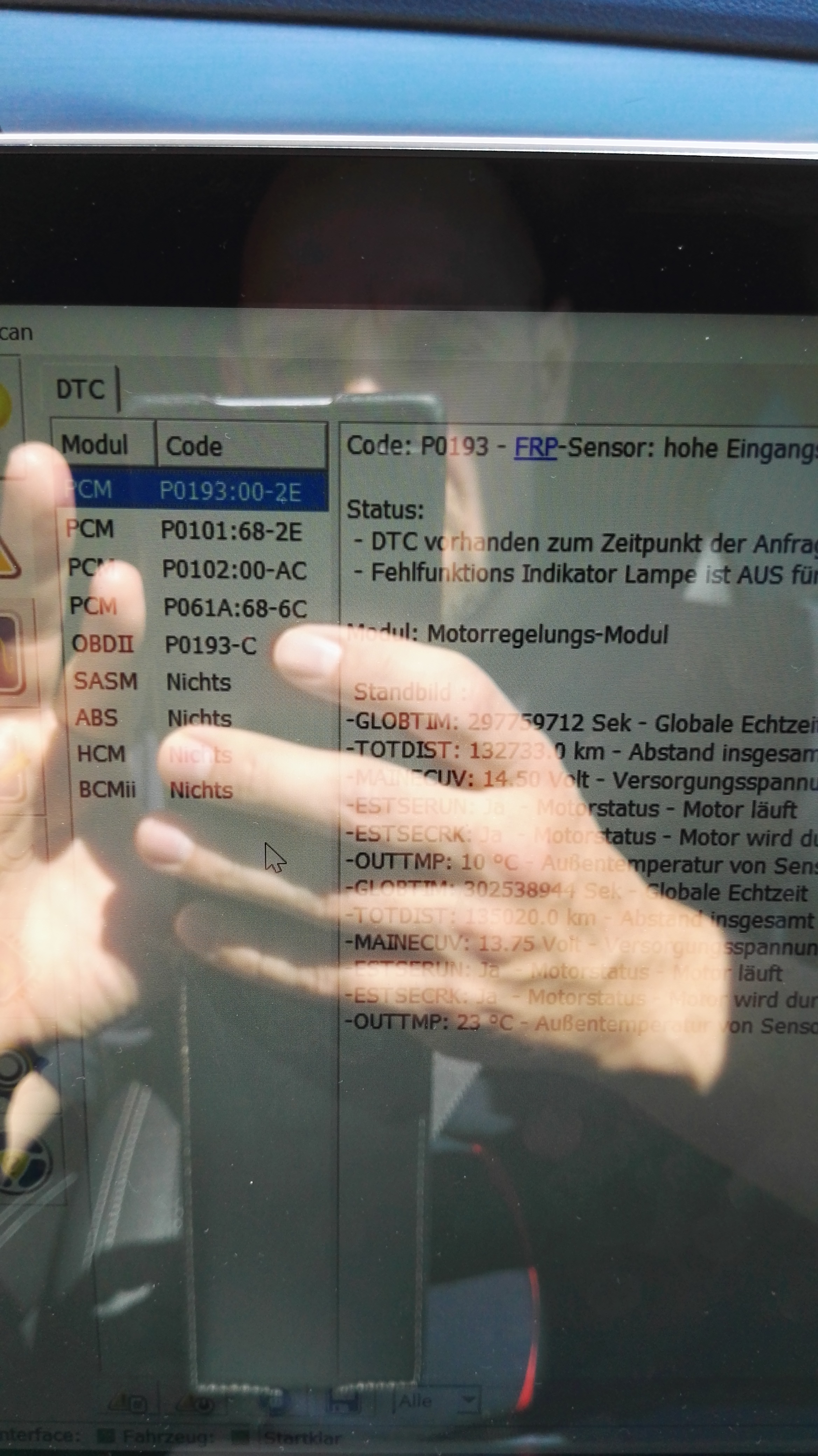

  • Einfach Forscan starten, er liest automatisch alle Module aus und schon siehst was Sache ist.
    Die Codes kannste dann hier https://www.autocodes.com nachlesen.

  • Was hast du denn da für einen LMM verbaut ?
    Original Ford war der nicht so wie der Aussieht .
