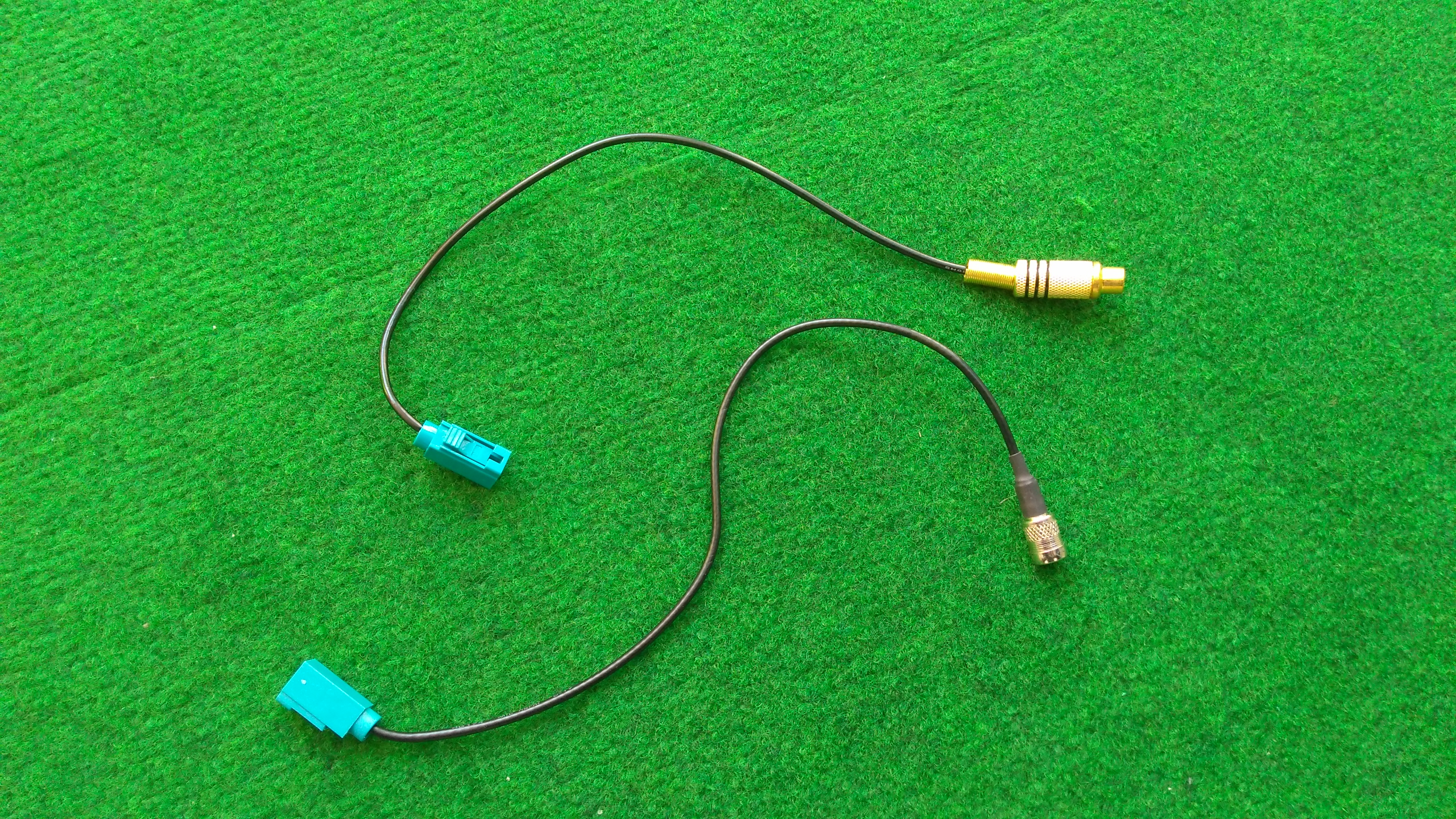

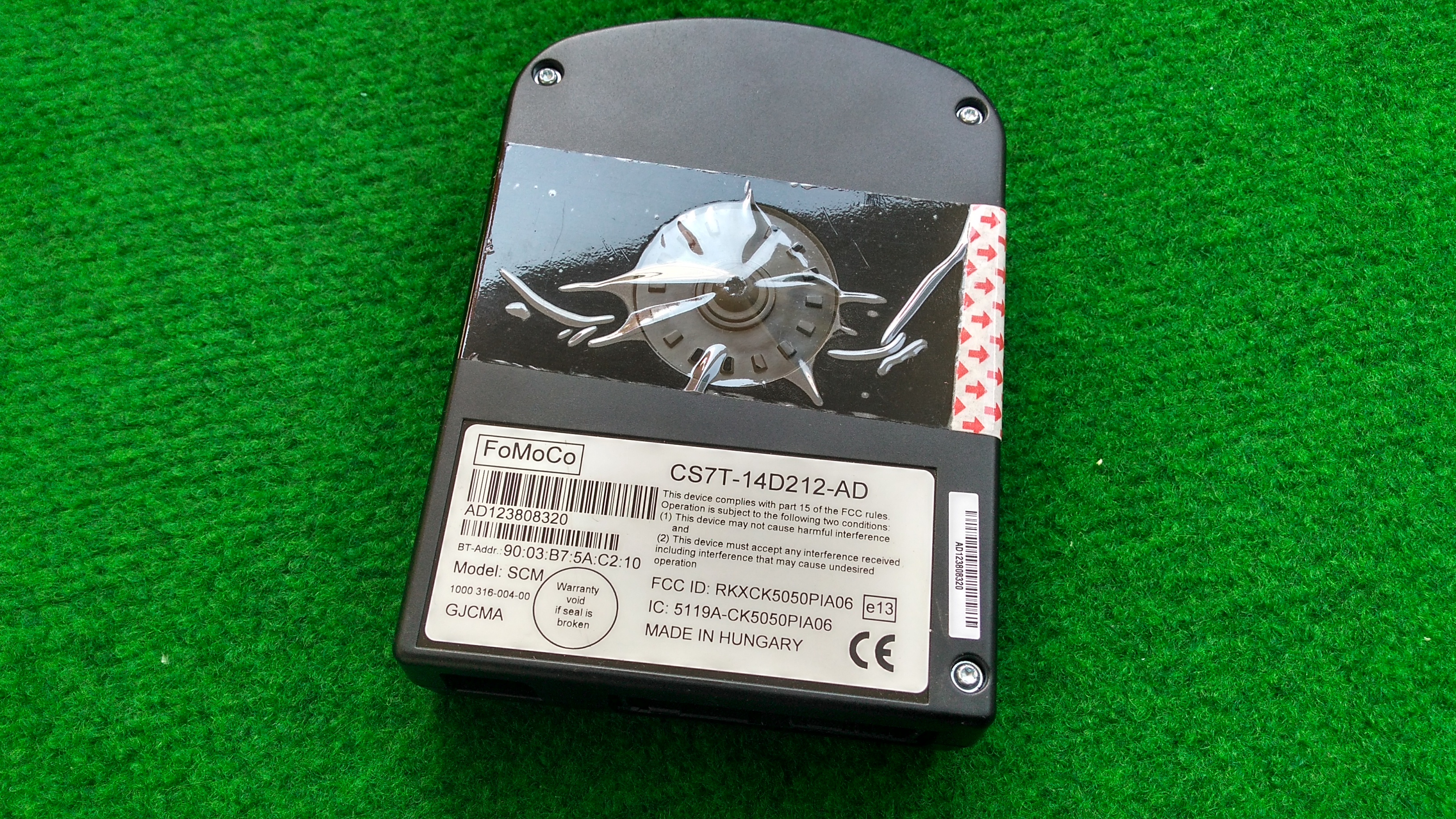

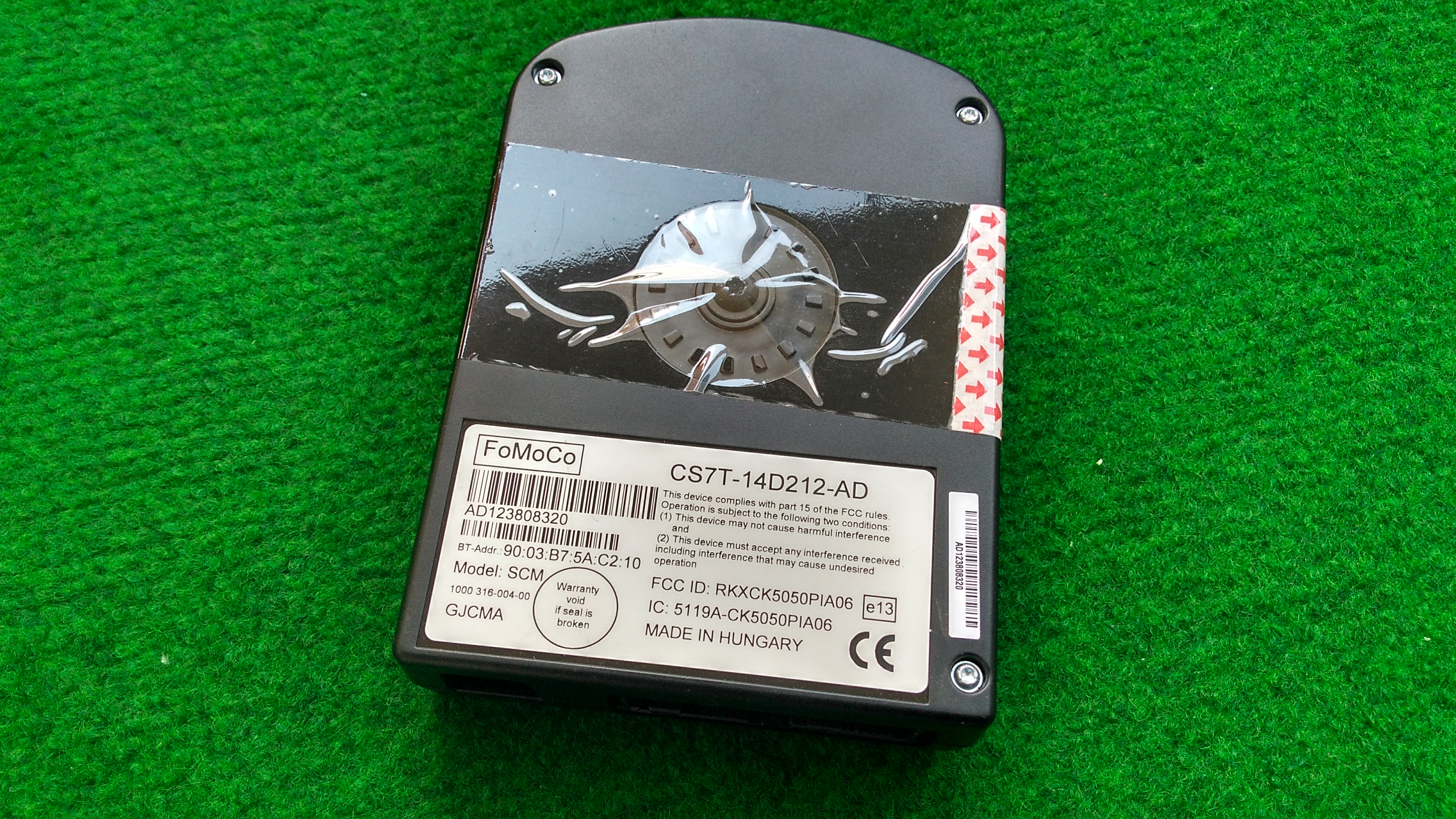

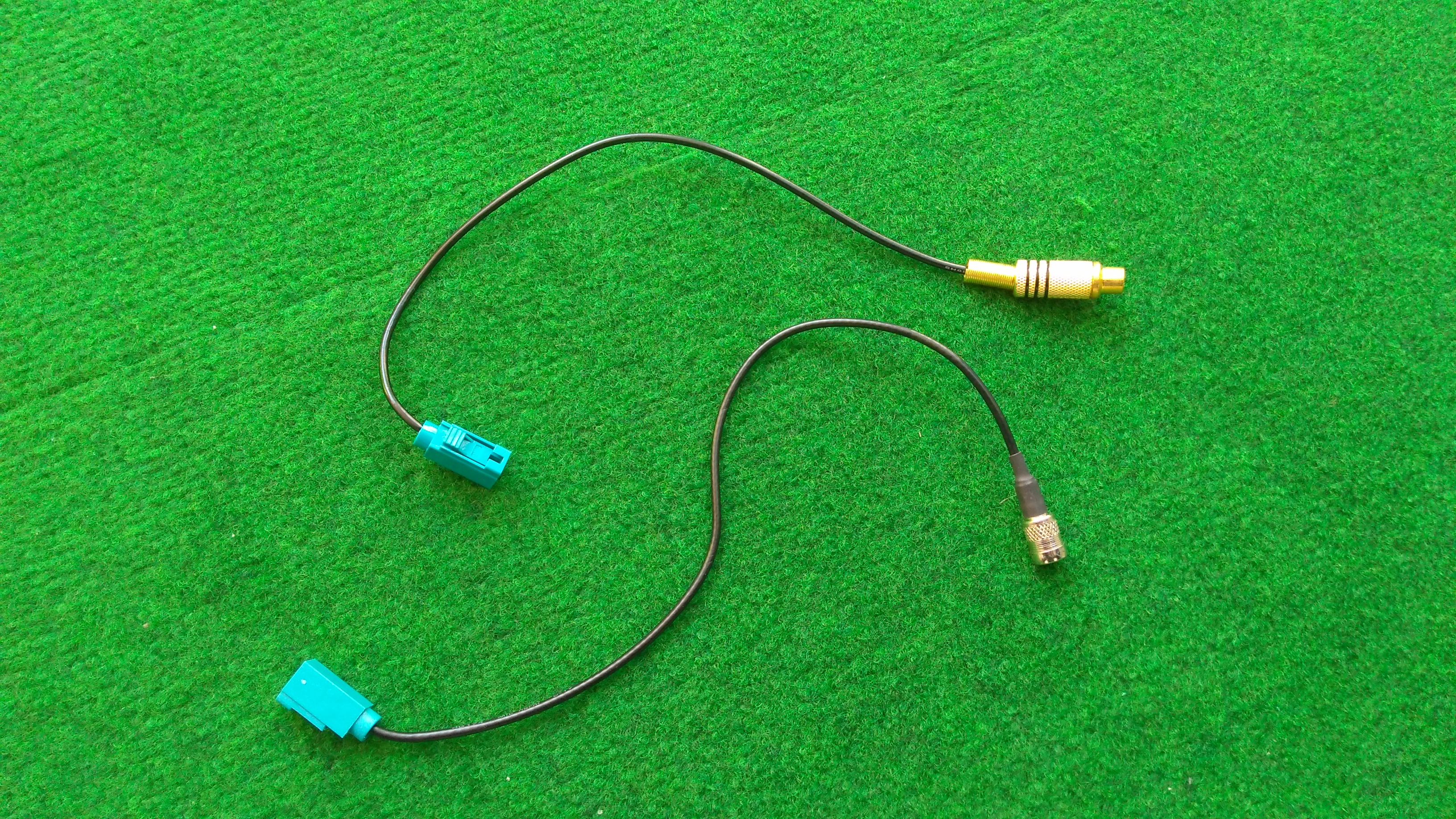

    Habe heute das Mca samt Käfig und Blenden geliefert bekommen… Im Lieferumfang waren noch folgende Teile (siehe Anhang)
    1. handelt es sich bei den Kabeln um Adapter für die GPS Antenne bzw die RFK? (benötige ich ja nicht, wenn ich eine universelle GPS Maus mit Fakra Stecker kaufe, oder?)
    2. Wohin soll ich eurer Meinung nach, die GPS Maus verlegen? A-Säule?
    3. Was zum Henker ist das für eine Box?
    Lg Johannes

  • Die Box ist ein Bluetooth Modul , Gps Mouse kannst du in der A Säule plazieren.
    Das habe ich mir schon fast gedacht…
    Muss ich das denn auch austauschen, wenn bei mir schon Bluetooth (allerdings in Kombination mit dem Sony Radio) vorhanden ist?
  • Wenn du schon vorher USB und Bluetooth-Audio hattest. Nein.

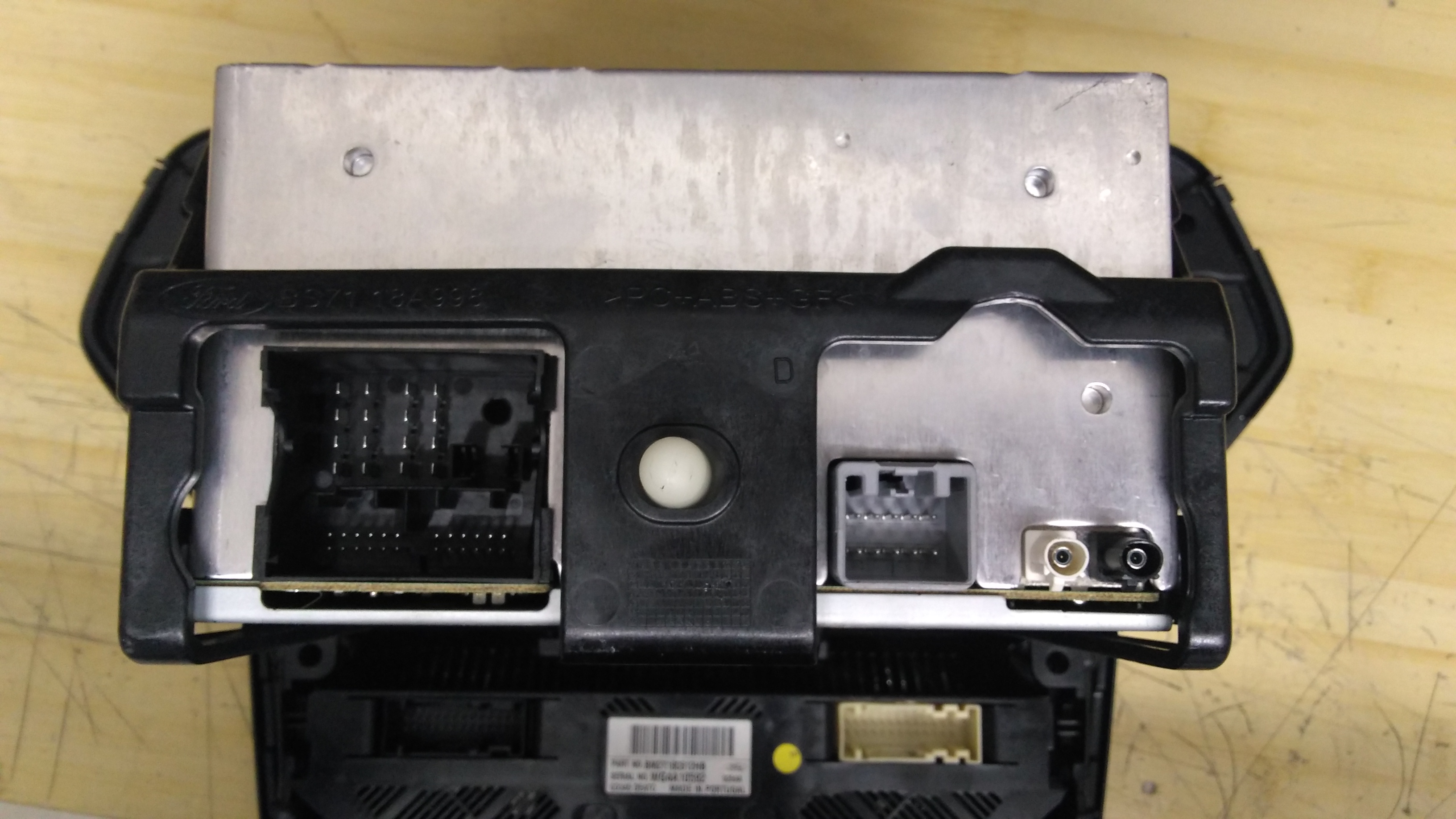

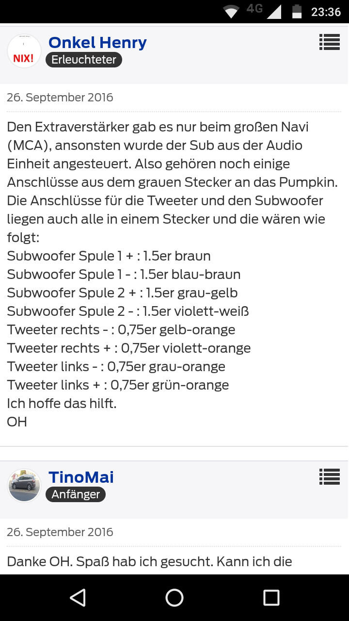

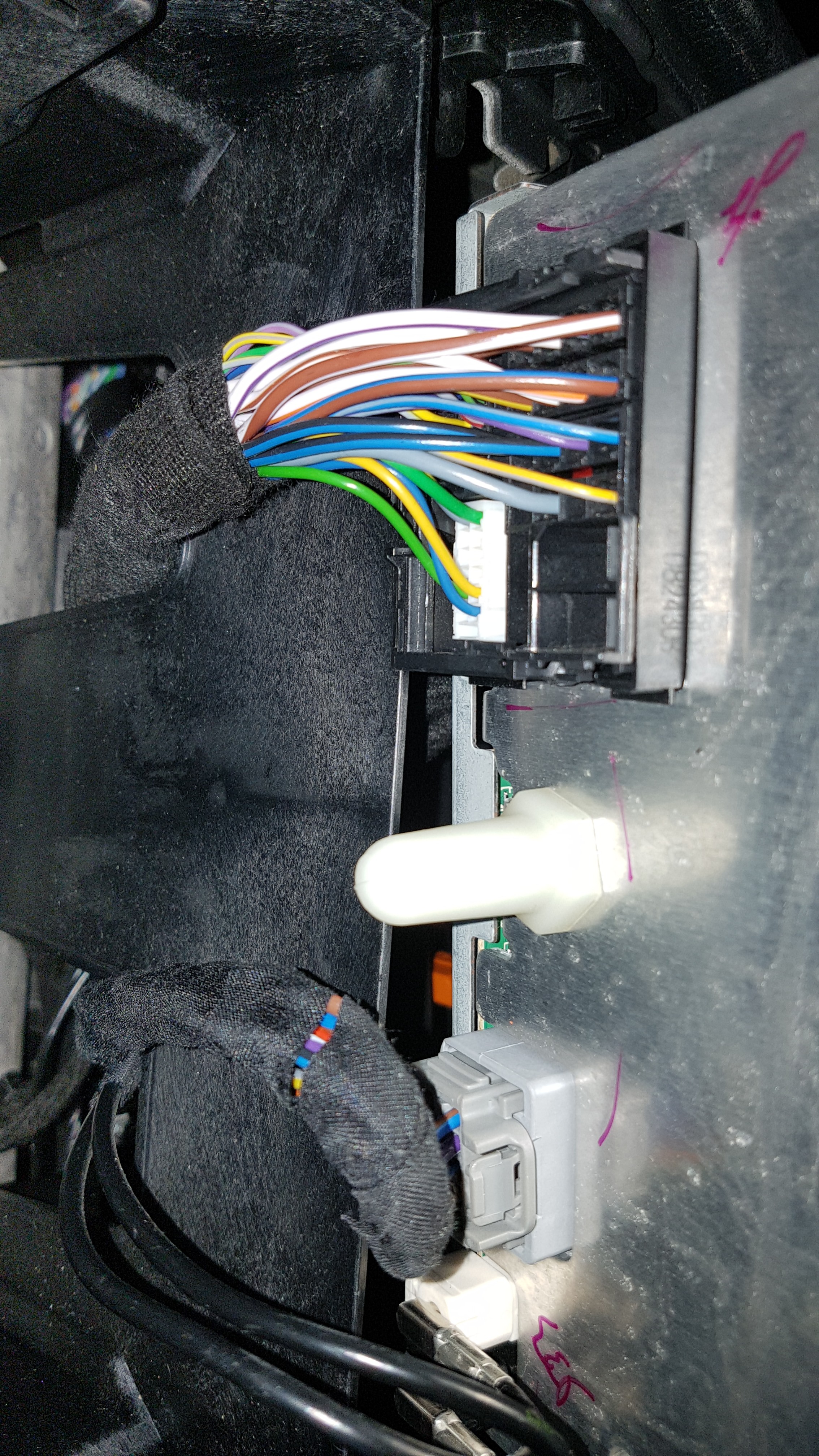

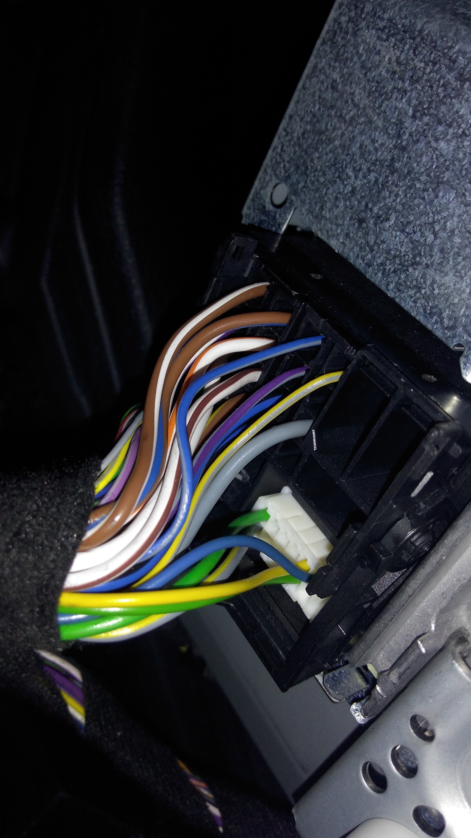

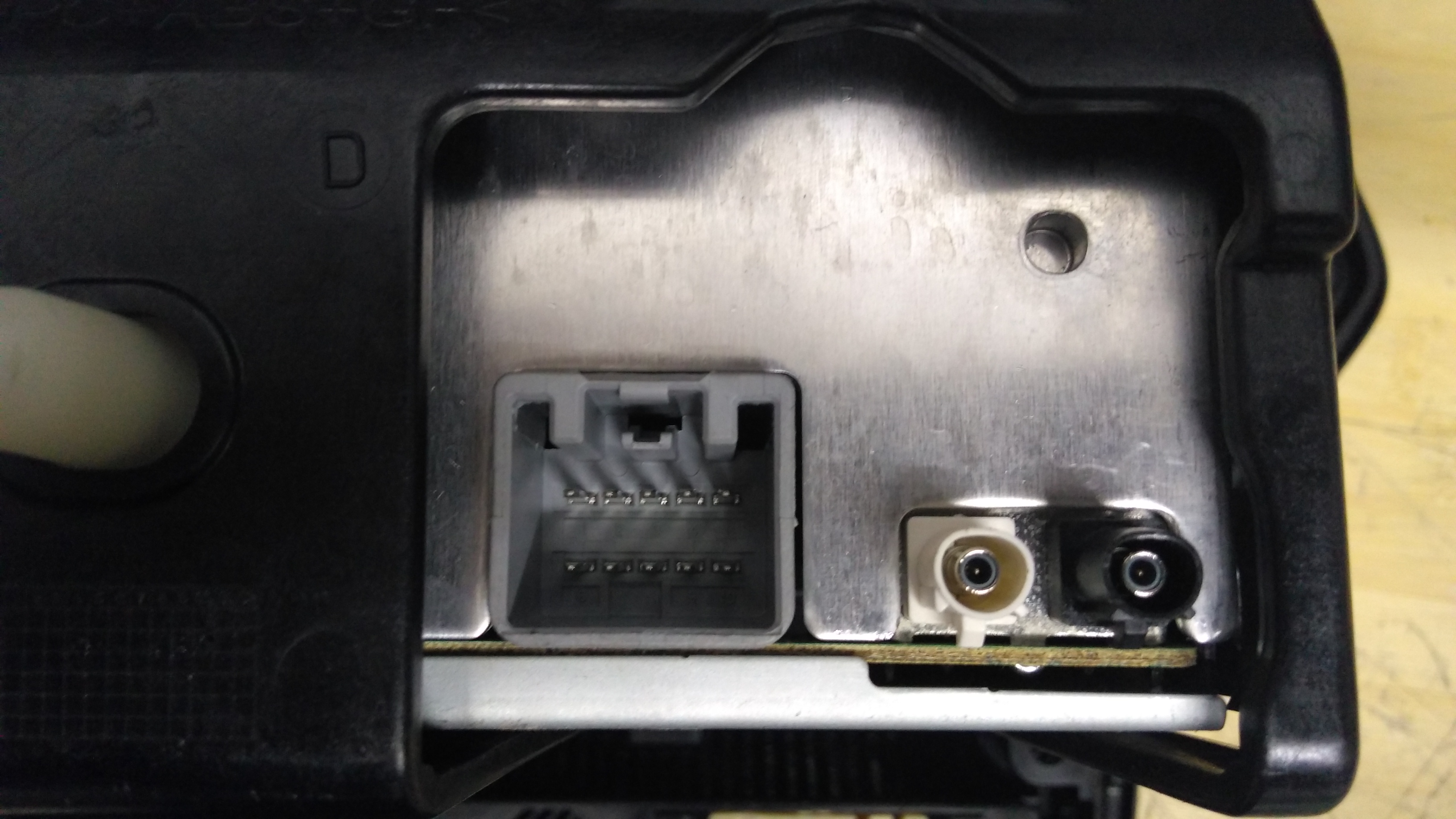

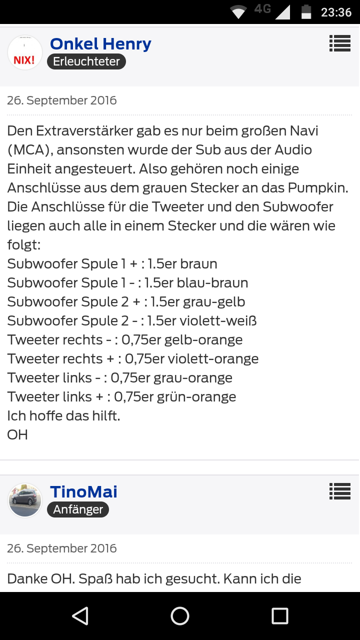

    Das mit dem Kabel könnte wohl ein großes Problem sein… habe jetzt stundenlang hier im Forum gelesen,… kann es sein, dass das MCA keinen Anschluss für das Premium Soundsystem hat, sondern nur das MCA plus?! Das wäre dann der Supergau ! Dann müsste ich mir ein MCA Plus auch noch kaufen…

  • Natürlich unterstützt ein MCA kein Premium Sound. Allerdings ist der Stecker dazu im Quadlock integriert. Hast du einen Fakra übrig, oder was?

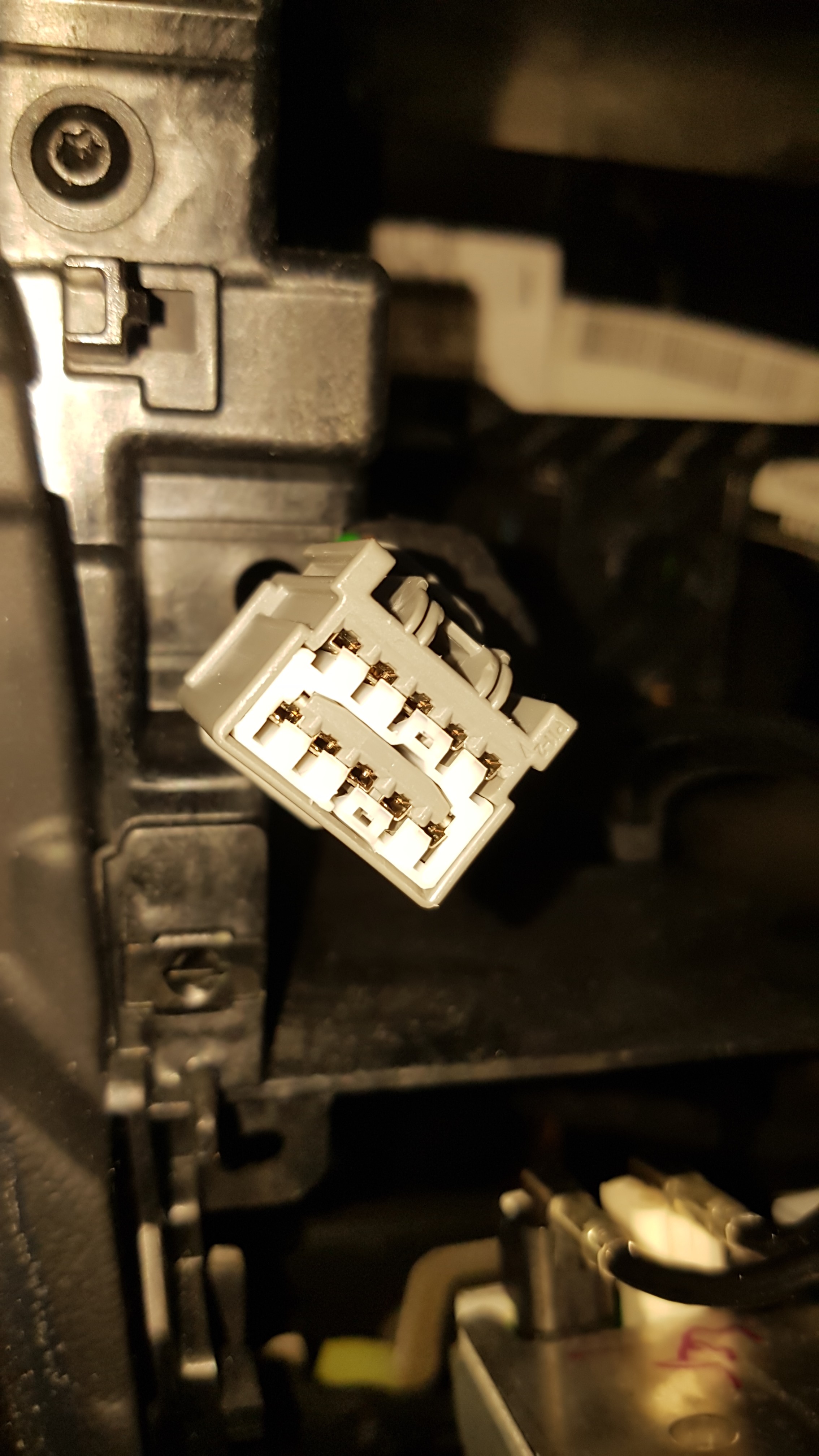

    Danke Spike…
    Also liege ich mit meiner Vermutung richtig,
    dass ich ich das MCA plus benötige?

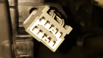

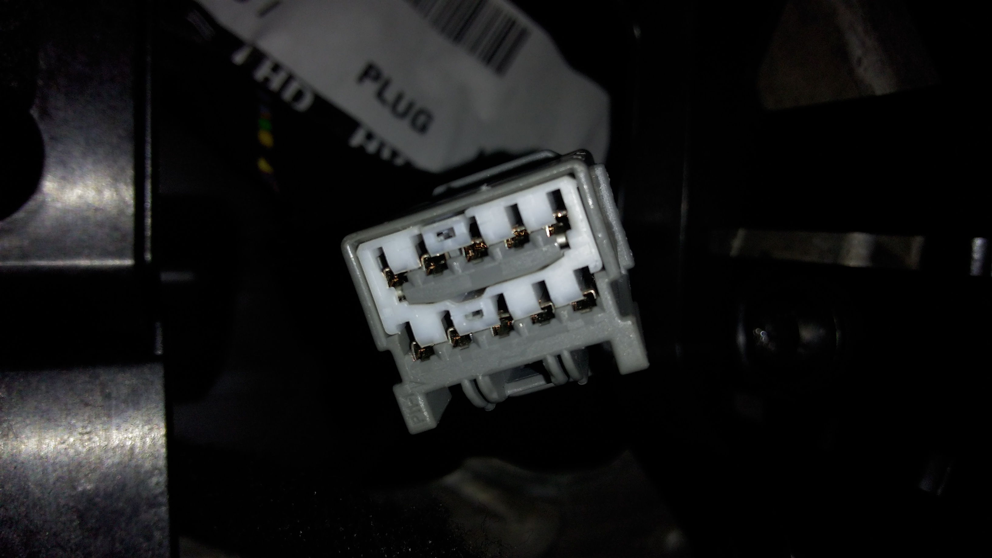

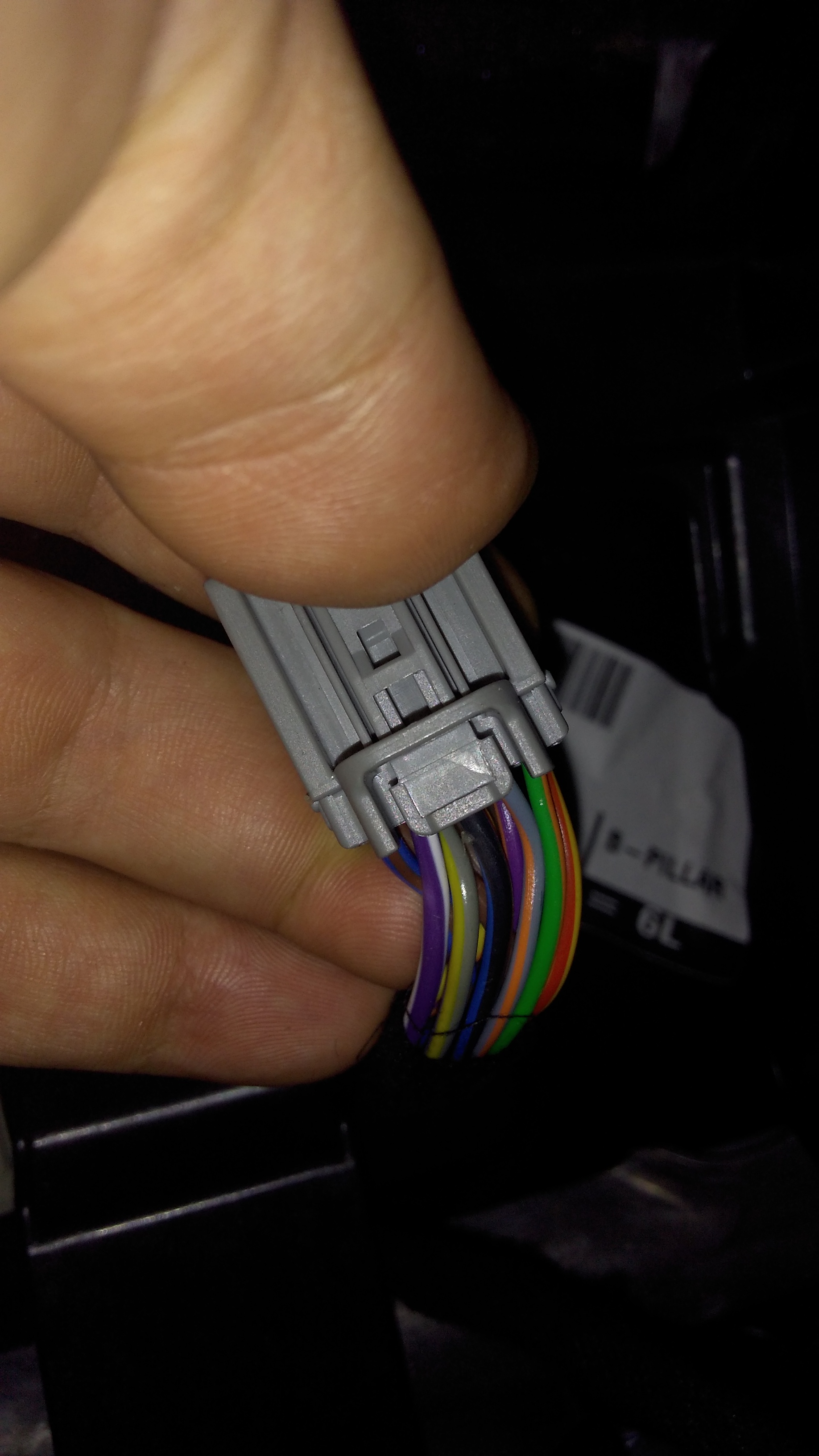

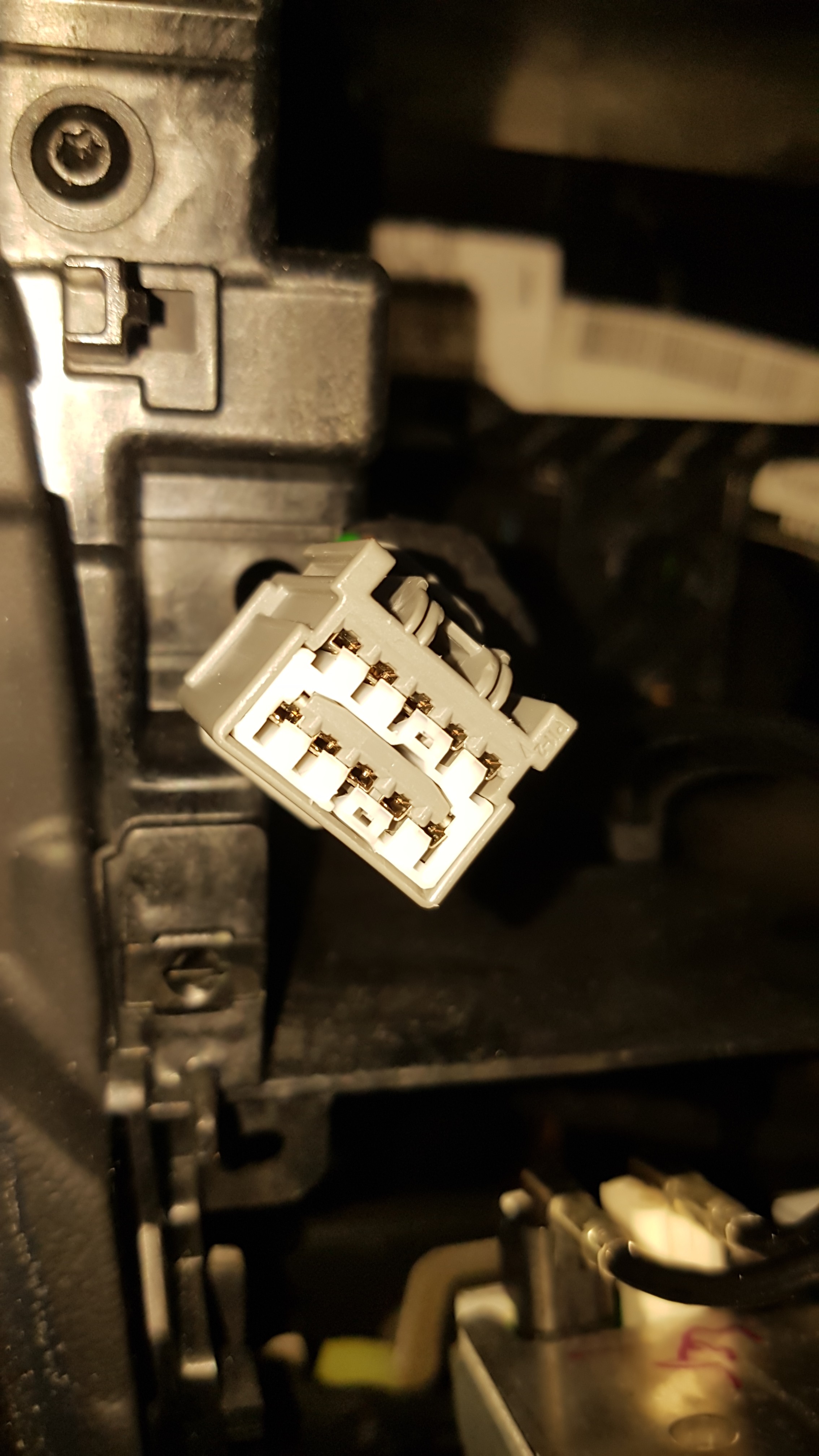

    Im Anhang dann zwei Fotos des Steckers (ist zwar kein Foto von mir, aber um den handelt es sich… )
    Lg
  • Diesen Stecker kenne ich so nicht. Und ich habe ein MCA Plus mit Premium Sound.
