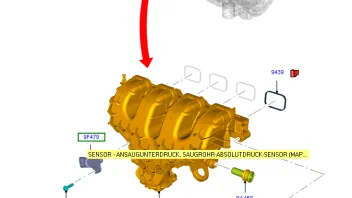

Ich würde den MAP Sensor in der Ansaugbrücke tauschen.
Okay. Danke meinst du damit den Sensor der nach dem Luftfilter kommt?
Nö,den hier.
