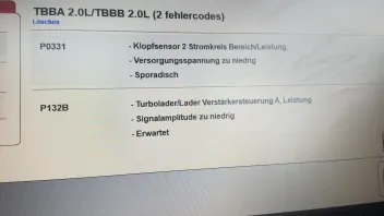

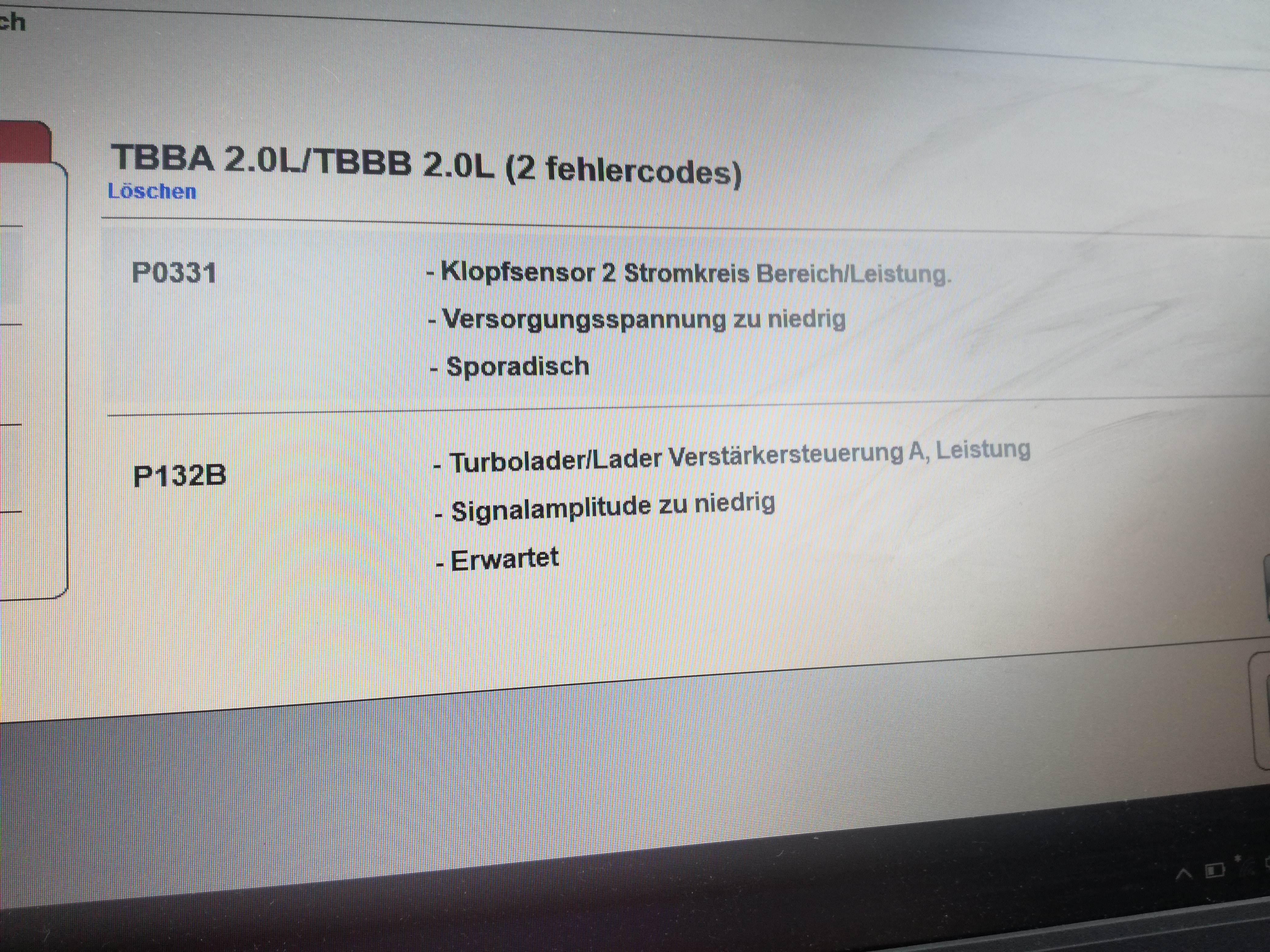

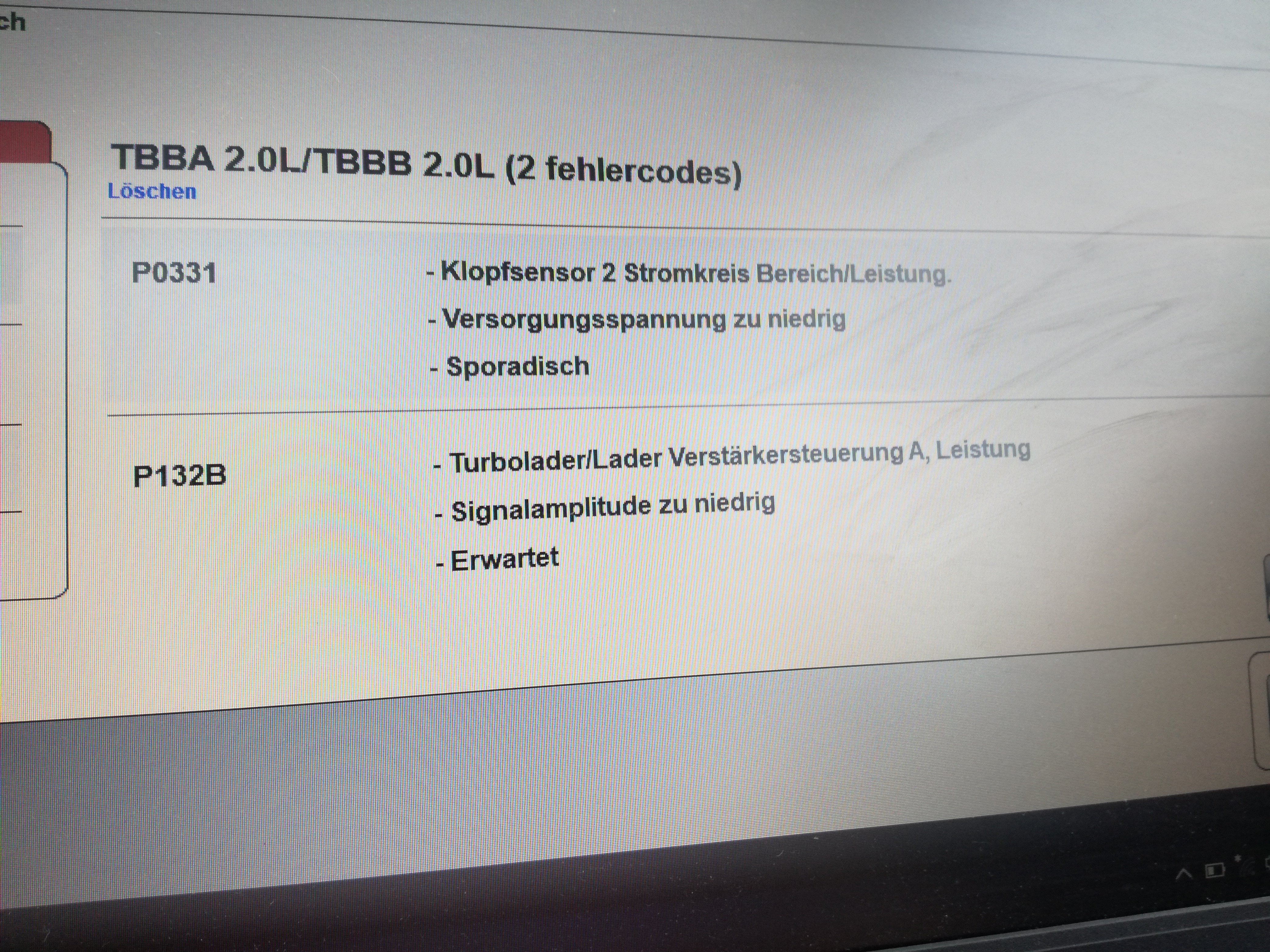

    Seit dem Turbo tausch zieht der Wagen nicht mehr so stark wie vorher und es ich komme nur noch bis 190km/h dann bleibt die Drehzahl konstant und mehr geht nicht als ob etwas blockiert oder nicht zulässt. Habe alles nochmal kontrollieren lassen soweit nichts zu finden. Bin mit dem Wagen zu Ford habe es kontrollieren lassen Magnetventil Neu Ladedrucksensor Neu es ist ein Forge Blow off Ventil drin was ich vom alten Turbo übernommen habe weil die Orginalen ja gerne mal kaputt gehen. Als einziger Fehler kommt Ladedrucksensor manchmal den habe ich aber getauscht gehabt. Habe mich an die Turbo Firma gewendet und das Problem beschrieben. Laut denen wäre mein Auto getunt wovon ich nichts weiss die hätten die Unterdruckdose überprüft die wäre Verstellt und deswegen würde der Wagen nicht so ziehen. Es wären andere werte im Steuergerät zur Luftzufuhr und im neuen Turbo hätte ich Werkseinstellungen deswegen würde der Turbo blockieren weil nicht mehr Luft ankommt aber das Steuergerät mehr will. Diese Werte kann wohl nur ein professioneller Tuner auslesen und ich müsse dann die Unterdruckdose einstellen lassen.

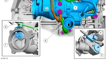

  • Also kann es am Forge liegen? Ich habe von der Turbo Firma ein Bild von der unterdruck Verstellung gesendet bekommen soeben. Der ist paar cm Verstellt im Vergleich zur Werkseinstellung laut dem Turbo typen. Im vorherigen Turbo lief es ja mit dem selben Forge Ventil.

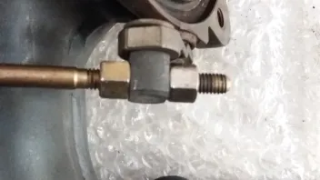

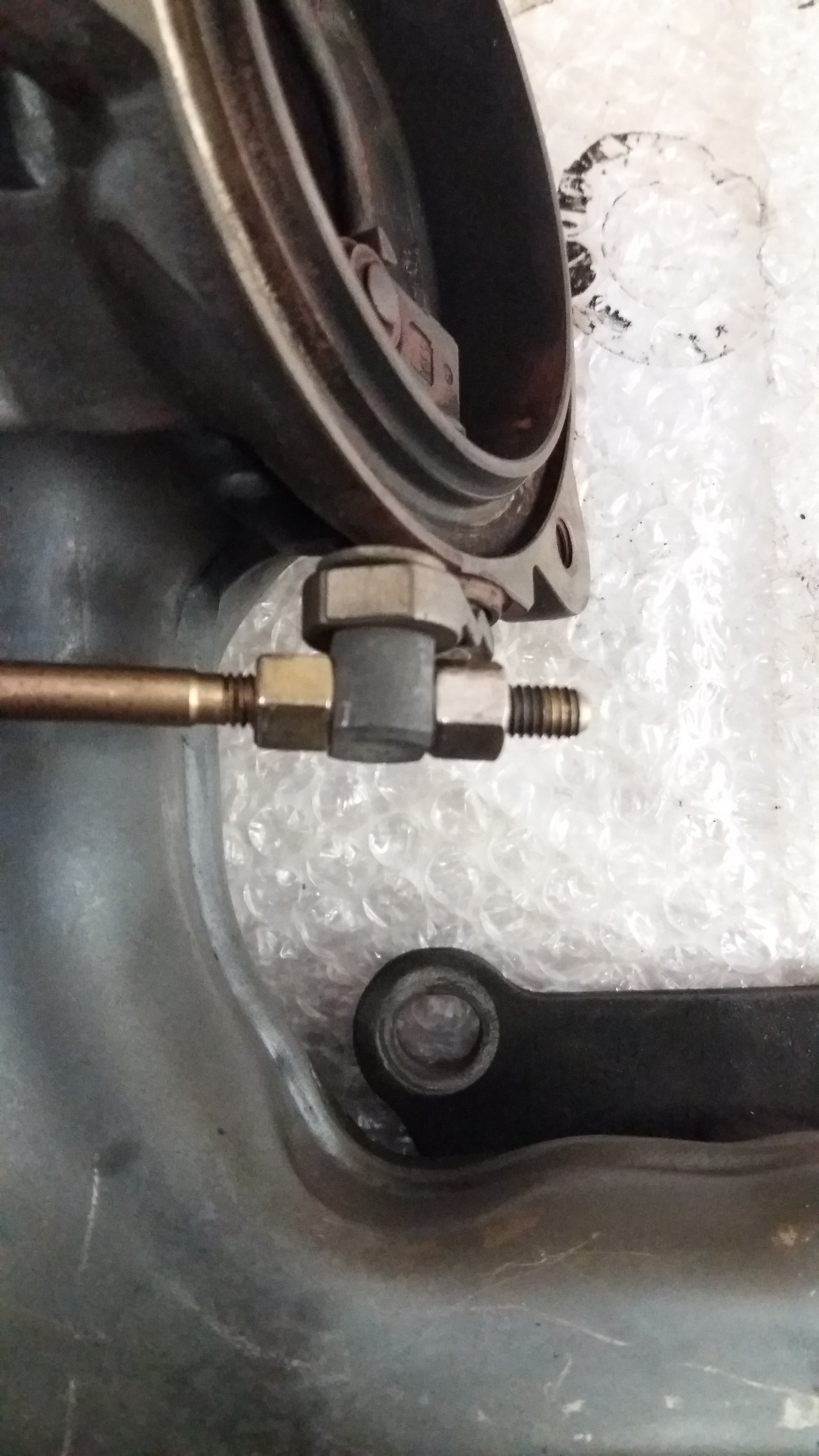

  • Also die ist grün alles i.o an dem Ding. Ich war jetzt nochmal bei einem anderen Mechaniker und Chip Tuner. Der sagte beim Ausbau der alten Turbos sollte man schon beim Einbau die VTG verstellung so einstellen wie beim alten da damit der Turbo so öffnet und wieder schließt wie vorher. Das ist der alte den der mir geschickt hat und der drin sollte wohl die selben einstellungen haben wie ich verstanden habe.
  • Du hast keinen vtg Turbo.
    Korrekt :thumbup:
    Der hat alles Mögliche ,aber keine verstellbaren Turbinenschaufeln.
    Das Foto zeigt das Ladedruckregelventil und dient als Bypass sobalt der zulässige Ladedruck erreicht ist öffnet diesses und leitet den Abgasstrom in den Auspuff ab .
  • Ja sorry VTG habe ich gesagt hab ja keine ahnung. Meine diese Muttern da die müssen im selben abstand sein wie der alte Turbo stimmt das? Also soll ich bei dem Turbo der drin ist das selbe einstellen lassen.
  • Also soll ich bei dem Turbo der drin ist das selbe einstellen lassen.
    Wenn es so einfach wäre das Ladedruckregelventil muss so eingestellt werden, das es bei MAX.
    Ladedruck öffnet.
    Dazu brauchst du den Max. Wert vom Ladedruck und eine Druckpumpe zum einstellen.
    Das einfache hindrehen Aufgrund des Fotos kann auch in dei Buxe gehen.
    Schau dir das Gestänge mal an und prüfe ob die Einstellung stark von dem Foto abweicht.
    Wenn ja , dreh mal langsam in die Richtung so eins zwei Umdrehungen und schau mal ob er besser Läuft.
    Aber wie gesagt genaues Einstellen eigentlich nur mit Druckpumpe bzw. Vakuumpumpe.
