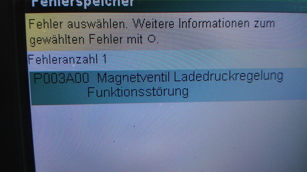

Angeblich haben die Schläuche verschiedene Durchmesser. Und das würde es ausmachen.Das Bild bekomme ich nicht hoch aber dort steht folgendes:
P003A00 Magnetventil Ladedruckregelung Funktionststörung
Ist übrigens die gleiche Meldung wie beim ersten mal. Mehr steht dort nicht.

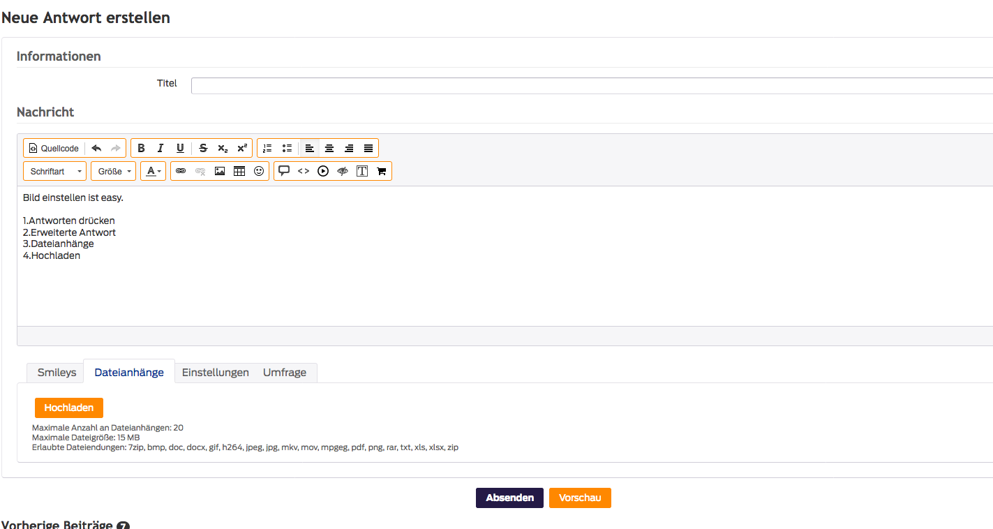

Bild einstellen ist easy.
1.Antworten drücken
2.Erweiterte Antwort
3.Dateianhänge
4.Hochladen
5.Absenden -
Ist das Magnetventil getauscht worden ?

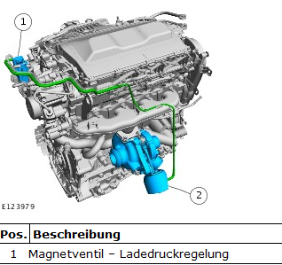

Das würde ich mal tauschen Sitz oben am Zylinderkopf , der Schlauch
der da abgeht endet an der Druckdose vom Turbolader. -

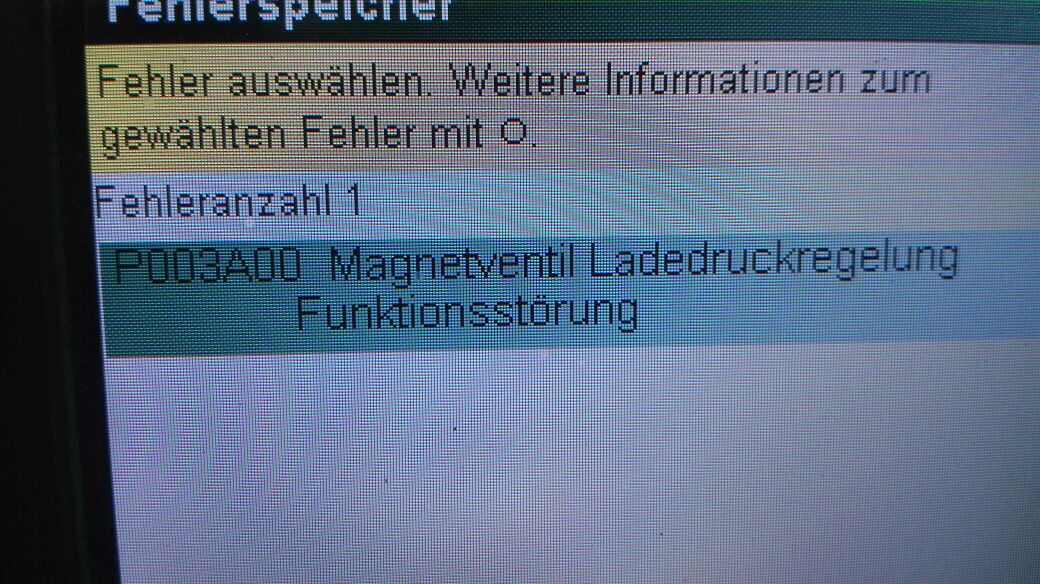

Hallo nochmal. Hier Ist die Fehlermeldung im Bild. Danke für die Hilfe bis hier hin
Ist das Mangetventil nicht auch dieses Pierburg Ventil beim Wellenartigen Beschleunigen?
Oder irre ich mich da!?!
Falls ja dann gibts hier ja sogar bilder von...
Wellenförmiges Beschleunigen / Geräusche nach Motor abstellen / Fehlercodes Ladersteuerung/Klappe -
