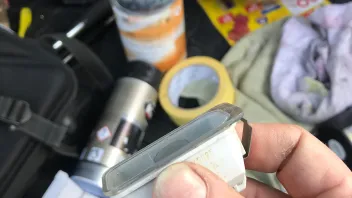

    Hab meine nun nochmals geklebt und mit alutape verstärkt.
    Das Problem ist, dann dann Feuchtigkeit Eintritt und die Pins im Stecker und die Fassung Grünspan bekommen.

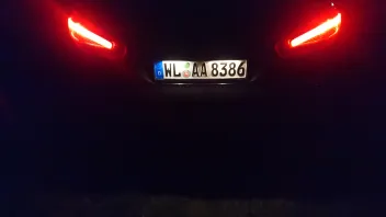

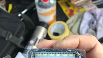

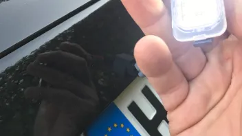

  • Wie gesagt ich bin zufrieden, kommt etwas Hell rüber da mit Handy Fotografiert!

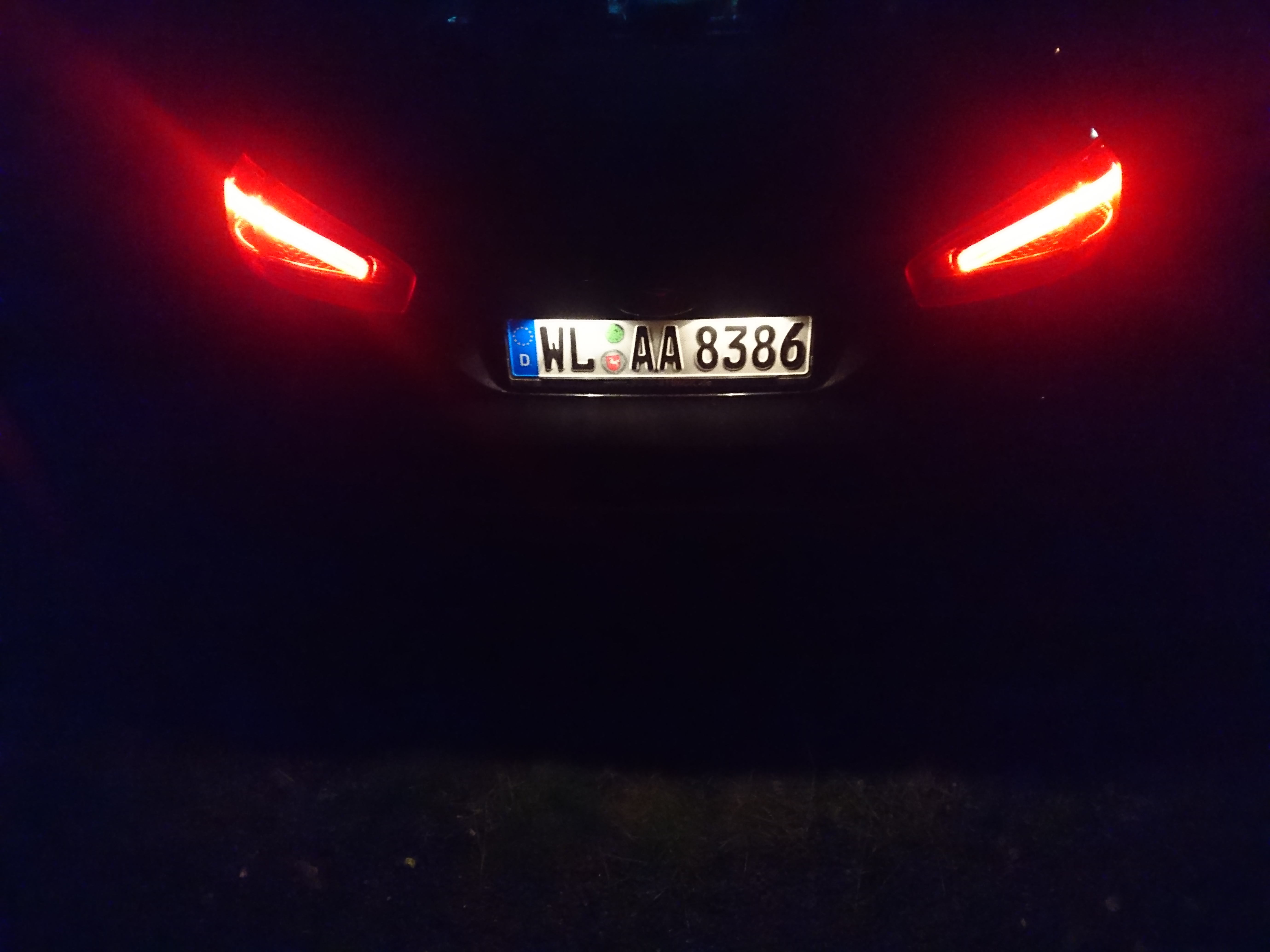

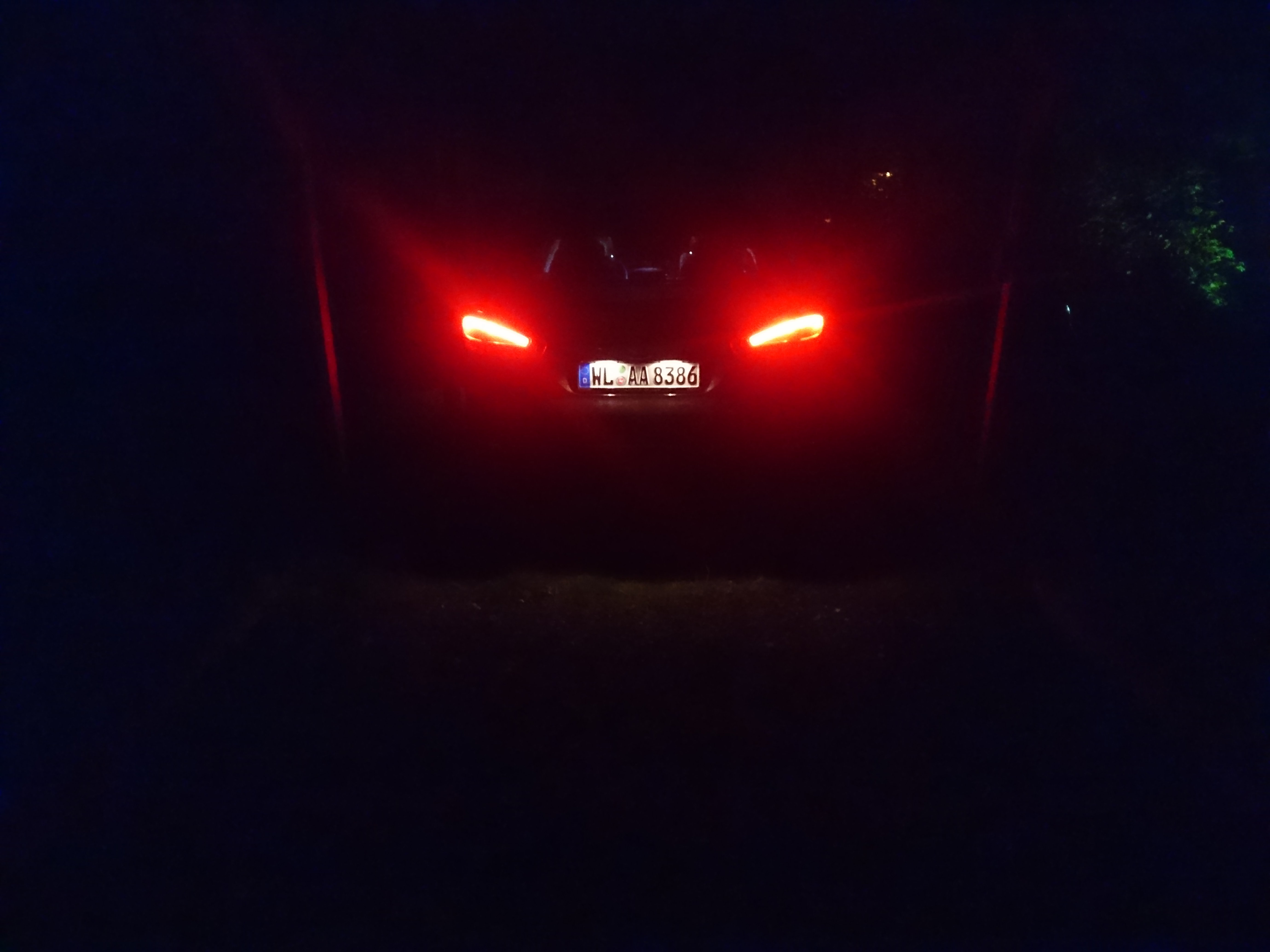

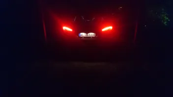

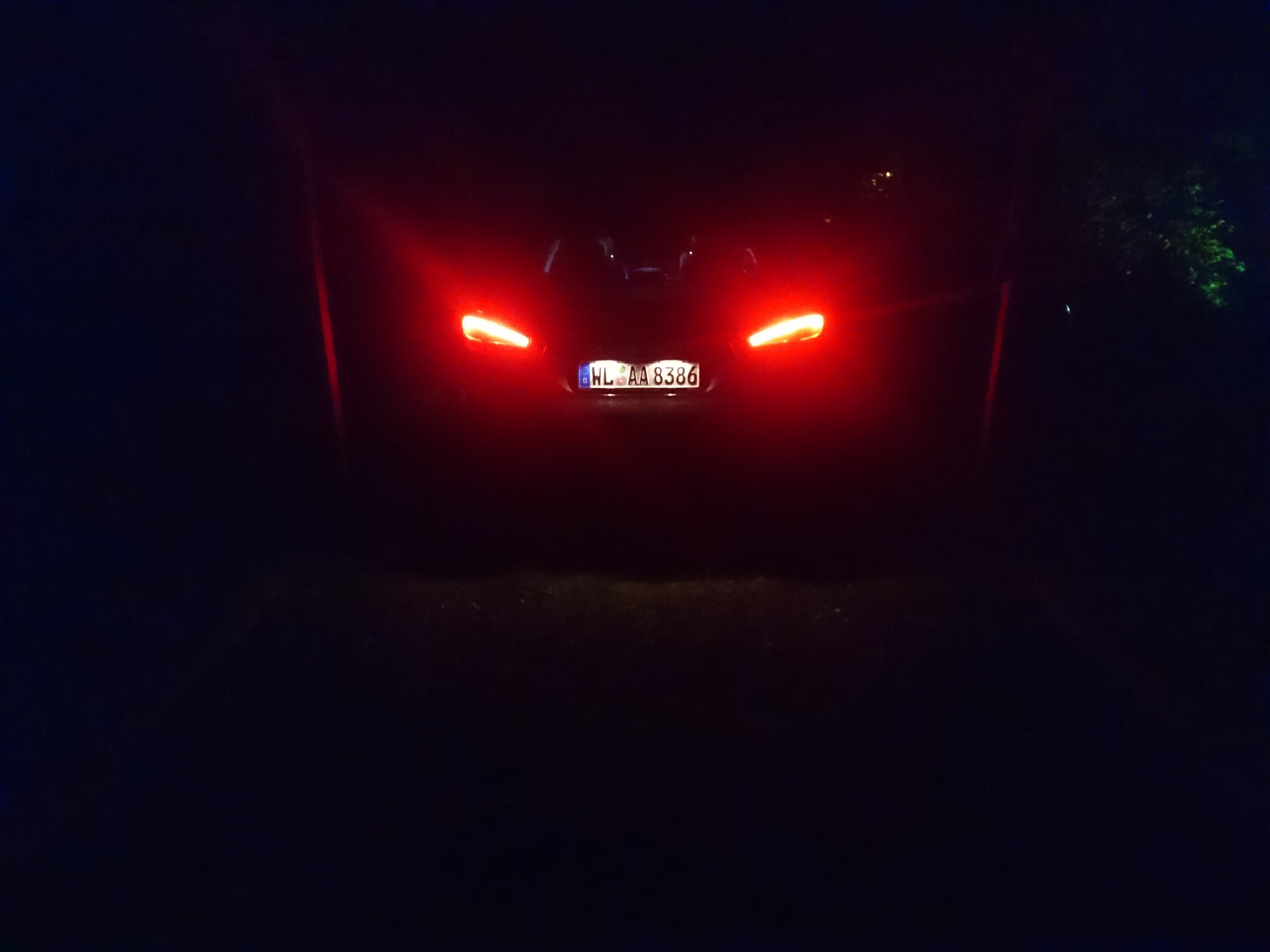

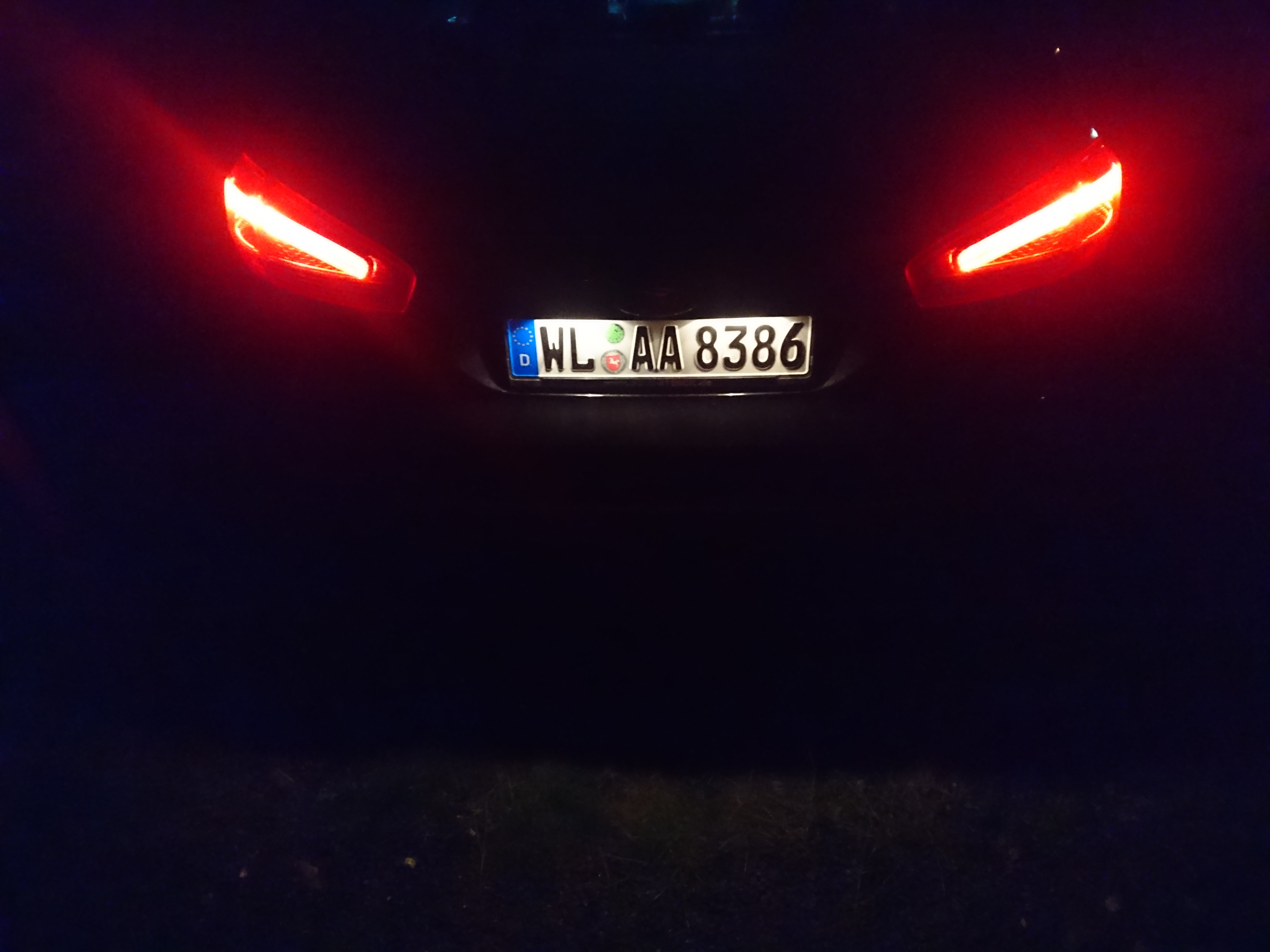

  • Bitte, bin gerade extra raus für dich!
    Wie du sehen kannst wird der Boden nicht angeleuchtet, lediglich der untere teil des Kofferraums.
    Der Schatten kommt von der Laterne gegenüber.[Blockierte Grafik: http://mondeo-mk4.de/gallery/userImages/da/636-da80328e-small.jpg]
