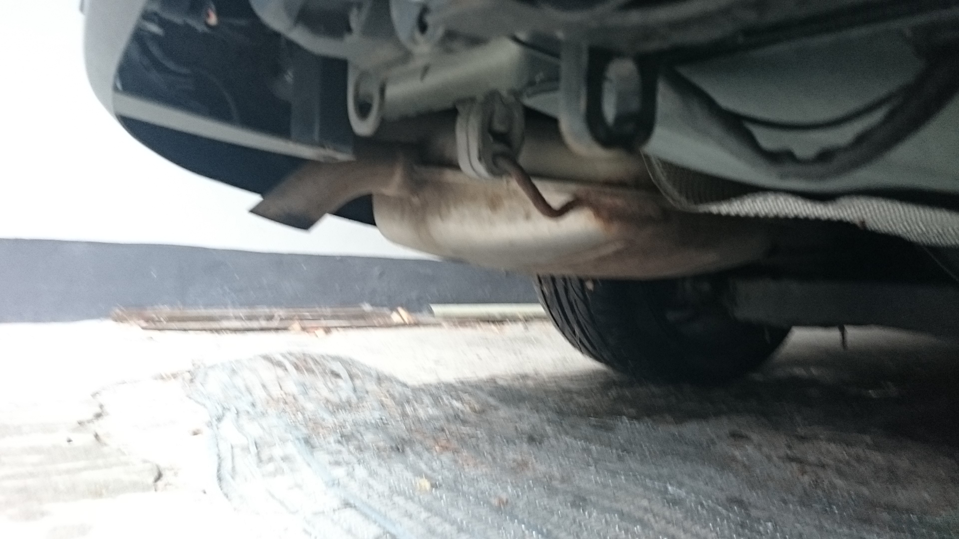

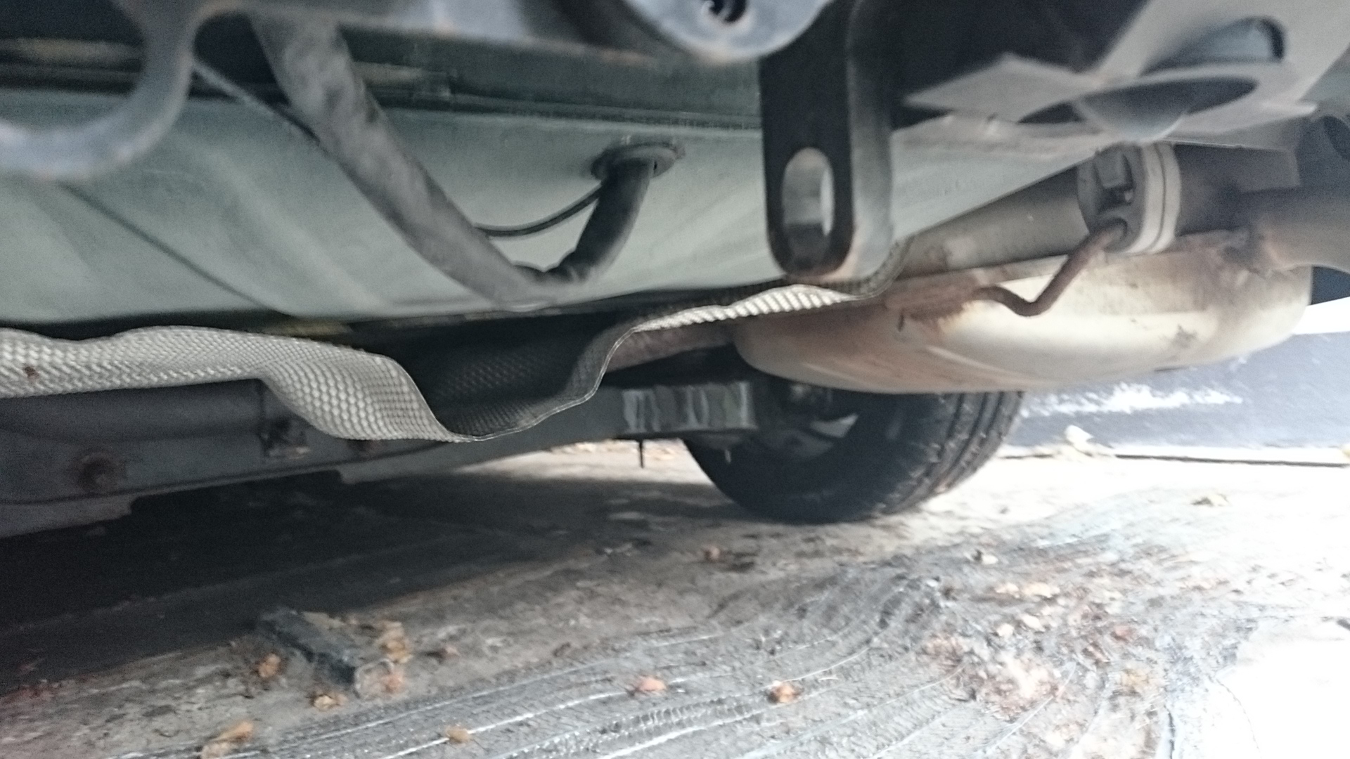

  • Also, nach einem Blick unters Auto habe ich gesehen das ich links und rechts neben der Steckverbindung jeweils einen Öse habe.
    Ich denke fast die sind extra dafür da, hi.
    So oft schaut man ja auch nicht unters Auto.
    Das macht dann auch Sinn, wenn man die eigentliche Kupplung bei einer abnehmbaren
    Kupplung verliert, was man ja nicht hofft.

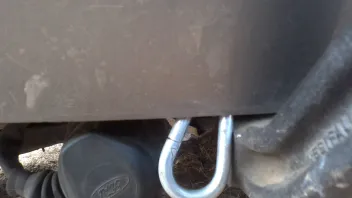

  • Lag gestern auch unter dem Auto,
    Bei der abnehmbaren von westfalia sind links und rechts an der Aufnahme auch 2 Fette Ösen.

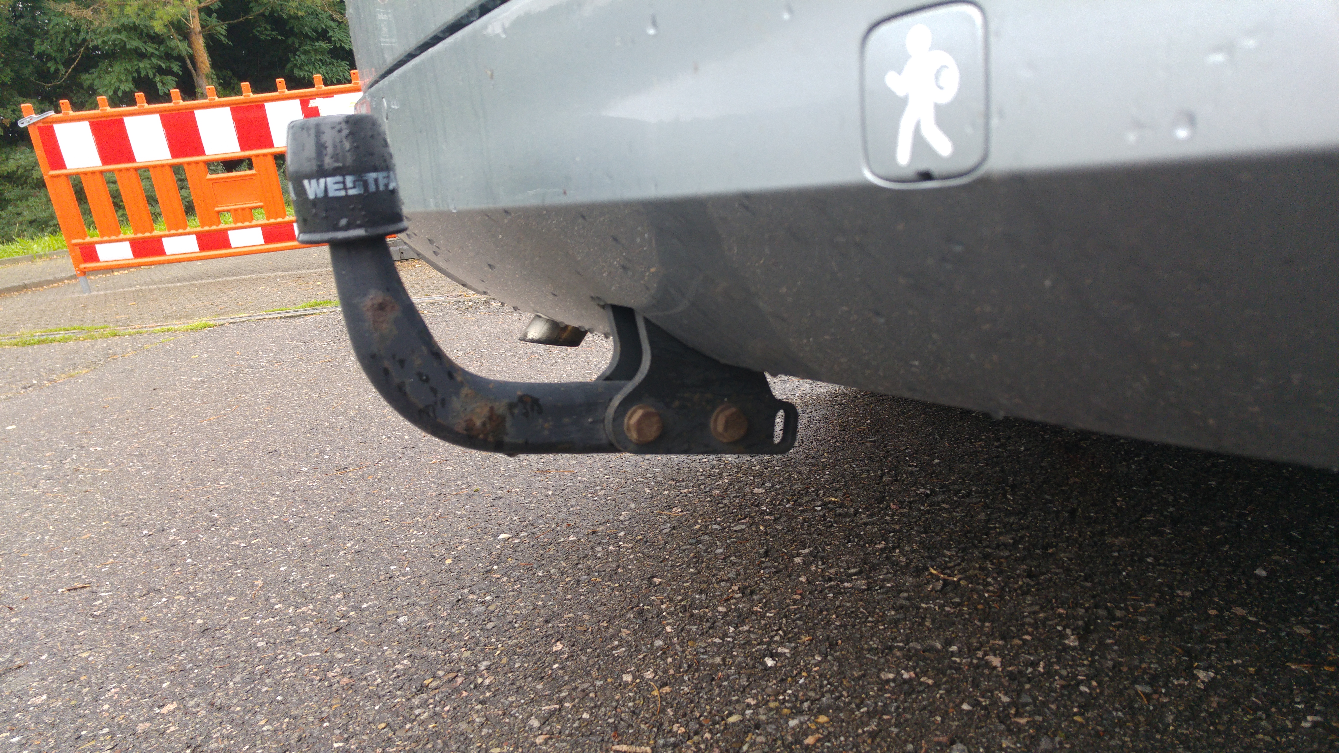

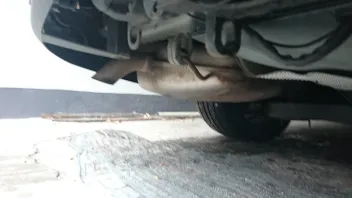

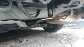

  • Also so sieht es bei meiner Festmontierten AHK aus.
