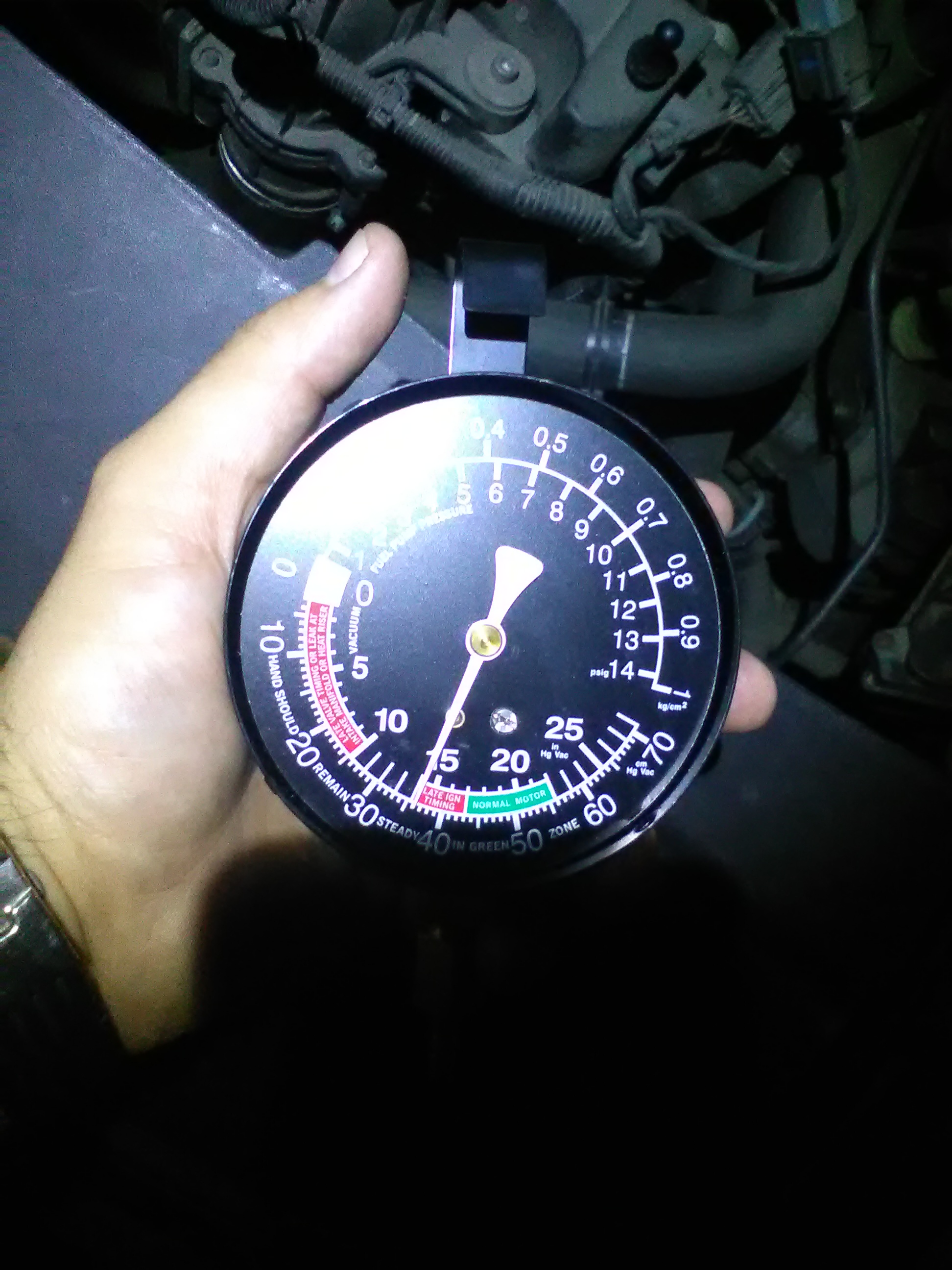

  • Heute habe ich mit einer Unterdruckmesser den Unterdruckwert von ungefähr 380mmHg gemessen.Laut dem Messer ist das nicht normal.
    Welches ist das normale Wert des Unterdrucks bai den Mondeos 2.0 tdci?
    Und wenn der Wert kleiner ist als normal,kann es die Arbeitsweise der abhängigen Systeme beeinflußen ohne Fehler zu erscheinen?

    380mmHg sind 0,5bar bei welcher Drehzahl habt ihr gemessen ?

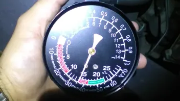

  • Also die Maßeinheit die auf der messuhr stand ist cmHgVac.
    Dabei fängt das minimale Normalwert bei 430cmHg.
    Dasselbe Wert habe ich erhalten für die beiden Ausläufe der Unterdruckpumpe.
    Das einzige Normalwert (es war die Rede über ein Mondeo Tdci) ,das ich im internet gefunden habe,war 500mmHg.
    Ich habe gefragt vieleicht hat jemand den Etis und dort müssten die richtigen Arbeitswerte geschrieben sein.
  • Im Leerlauf einen Unterdruck von mindestens 0,325 bar
  • Hängt der Unterdruck von der Drehzahl ab?weil der Pfeil sich nicht bewegt hat auch bei höhere Drehzahlen.
    Die Anzeige ist im Lehrlauf.
  • Wo hast du denn das Messgerät angeschlossen?
  • Ich habe es direkt an einer der beiden Ausläufe der Pumpe angeschlossen.
    Zuerst habe ich gemessen den Unterdruck für den Bremskraftverstärker,dannach den anderen Auslauf(ich hoffe das ist das richtige Wort) für den anderen Unterdrucksysteme.
    Die Schläuche sind dicht,da man jedesmal beim entfernen der Schläuche,den Unterdruckzischen hört.
