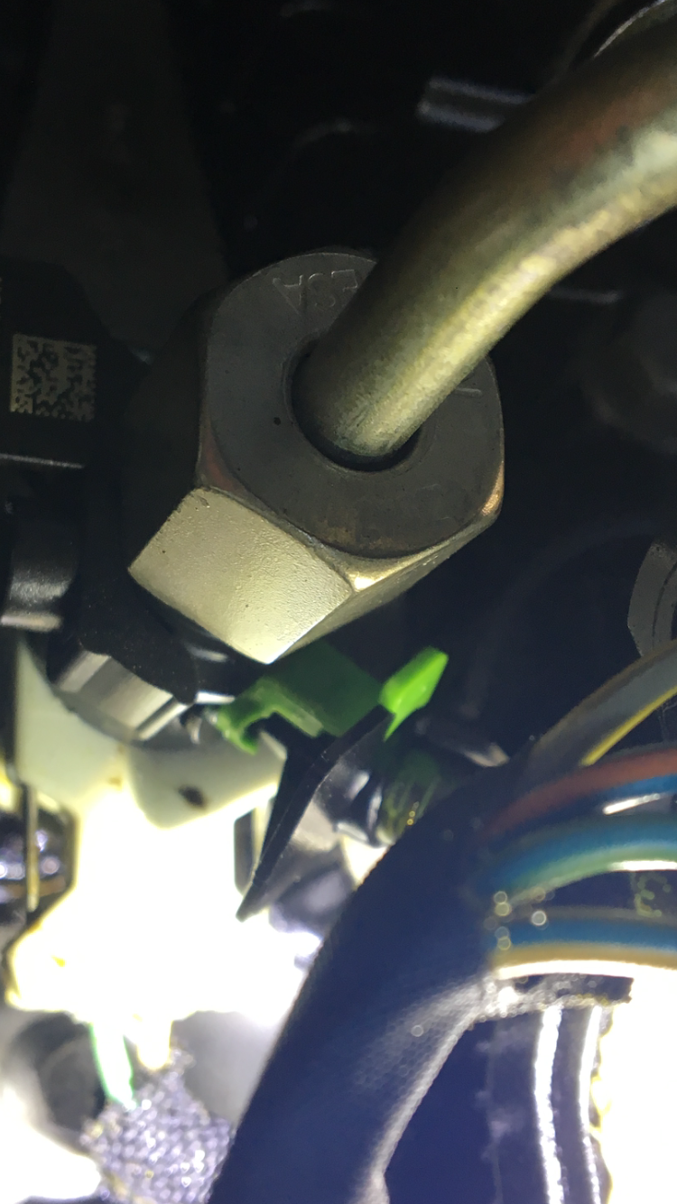

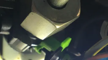

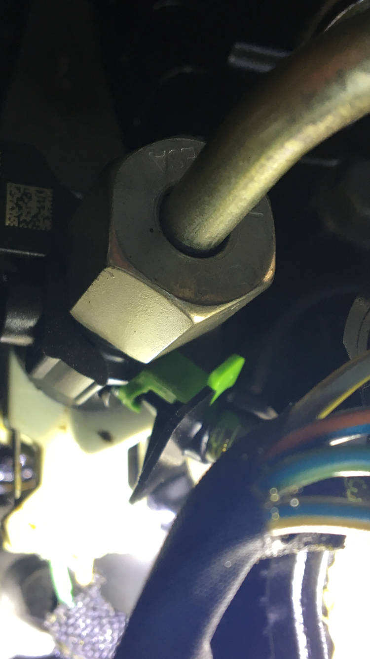

    ich hab seit kurzen Abgasgeruch im Innenraum wenn ich z.B an der Ampel stehe.
    Hab heut mal nach geschaut und gesehen das an der Öffnung wo die Kraftstoffleitung rein geht pulsartig Abgas raus kommt. Also mal Deckel abgeschraubt. Am linken Zylinder kommt ganz leicht Rauch raus und und wo der Injektoren reingeht ist es etwas feucht.
    Kann eine undichte Leckölleitung den Qualm verursachen oder ist von der Einspritzdüse die Dichtung undicht?
    injektor selber wechseln möglich?

  • Ich denke auch.
    Jetzt lese ich immer 21 er Spezialnuss für Injektor. Wenn ich mir den aber so anschaue sie dieser eher gesteckt aus.
    Was sagt ihr?
    Hat jemand vielleicht ne Explodionszeichnung von der Einspritzanlage?

  • naja fast is nicht weg ... normalerweise müsste man den Injektor nun einmal rausnehmen .. neuen Dichtring rein einmal den Sitz reinigen und ne neue Schraube Injektor nehmen und wenn man es wirklich korrekt möchte auch die Hochdruckleitung des Injektors erneuern
  • normalerweise müsste man den Injektor nun einmal rausnehmen .. neuen Dichtring rein einmal den Sitz reinigen und ne neue Schraube Injektor nehmen
    So kenne ich das auch. Gibt es ja extra Sets zur Reinigung der Injektorensitze.
